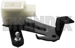

noch ein Problem gibt es zu lösen. Die Leuchtweitenregulierung Lampe ist an. Und ich werde wahrscheinlich einen Sensor Tauschen müssen. Bild 2 Nur leider habe ich keine Ahnung wo das Teil verbaut ist. Da ich irgendwo gesehen habe das es nicht nur der Scheinwerfer selber ist der für die Niveau Regulierung zuständig ist.
Es ist immer hilfreich das Fahrzeug anzugeben, insb. inkl. Modelljahr. So kann ich nur raten ob du im falschen Bereich mit deinem 9-3-I gelandet bist. Aber der hat sowas doch gar nicht.
Die Sensoren sitzen am Querlenker mit einem Anlenkhebel. https://saabwisonline.com/c7/9-5/2004/3-electrical-system/lighting-and-signalling-systems/adjustment-replacement-lighting-and-signalling-systems/load-angle-sensor-front/to-fit-204/
https://nemigaparts.com/cat_spares/epc/saab/sbe/03a-28913/0270/
