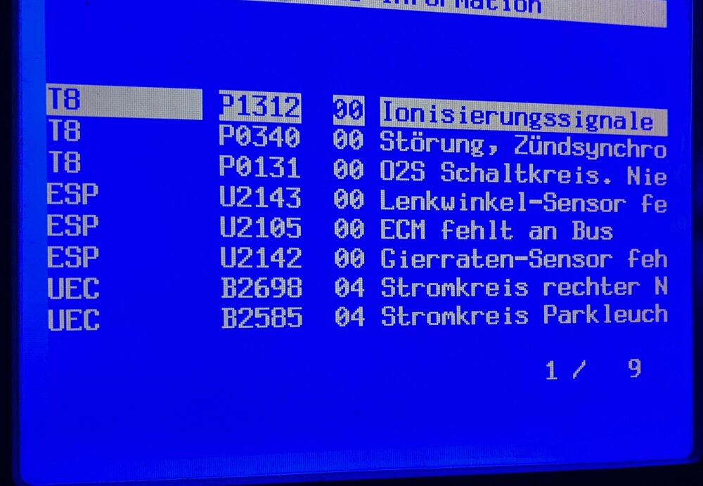

Ich habe auch schon mal einen Tech 2 dran gehab, aber nicht während der Fahrt. Da kam aber nur P1312 00 und P0420 00 raus.

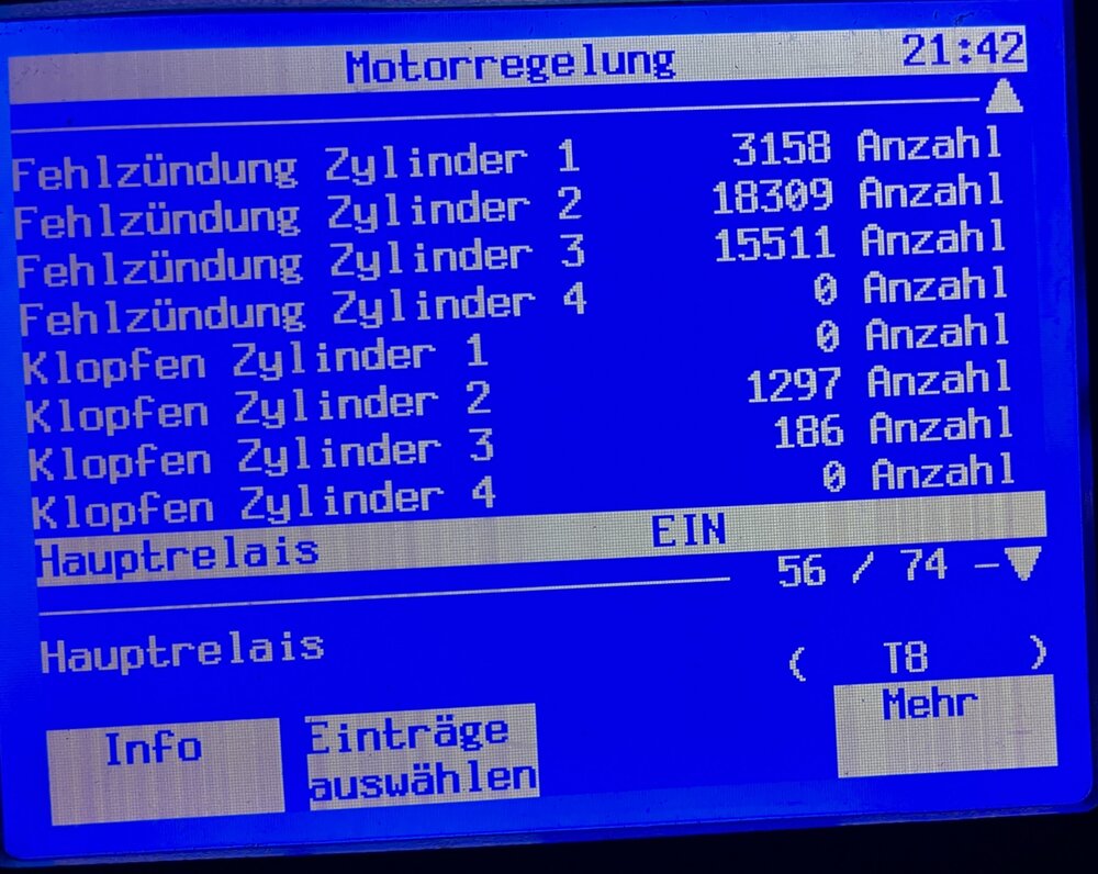

Fehlzündungen habe ich mit einem Delphi ausgelesen. Der zeigte für Zylinder 2 und 3 je über 10.000 Fehlzündungen (während der Fahrt stiegen die auch, vor allem, wenn ich auf LPG gefahren bin).
Gewechselt habe ich Zündkerzen, 2 gebrauchte Zündspulen (habe auch schon die Positionen gewechselt) und jetzt als letzte Hoffnung auch noch das Ionisationsmodul.
Ist seit dem Zündspulenwechsel gefühlt ein bisschen besser geworden, aber noch nicht so wirklich.
Mittlerweile habe ich einen Carly (Diagnose-Stecker) dran und lese immer wieder die Fehler aus.
Das sind Fehler mit Carly ausgelesen (Reihenfolge nach der Häufigkeit der ausgelesenen Fehler):
P1312 (verrusste Zündkerzen),
P0131 (Spannung Lambdasonde),
P0340 (Nockenwellenpositionssensor) und
P0420 (Katalysatoranlage, Wirkungsgrad unter Schwellenwert)
Mach doch mal die Kerzen sauber und setzte den Zähler der Fehlzündungen zurück. Dann beobachte ob ein Zylinder bzgl. Fehlzündungen, ob da einer schneller hochzählt als die Anderen. Fehlzündungen können im übrigen den Kat zerstören können, vor allem wenn nan länger damit unterwegs ist. Wenn ein Zylinder nicht mehr richtig zündet kann es auch sein, dass die Trionic das Gemischt nicht sauber regeln kann und somit die Werte der Lambda ausser Rand und Band sind. Ich denke wenn ein Zylinder dss Gemisch nicht verbrennt ist das für die Lambda gemittelt über alle 4 Zylinder zu fett. Es wird abgemagert, was dann für die funktionierenden Zylinder wiederum nicht gut ist. Ich würde bei den Fehlzündungen während der Fahrt anfangen zu suchen.

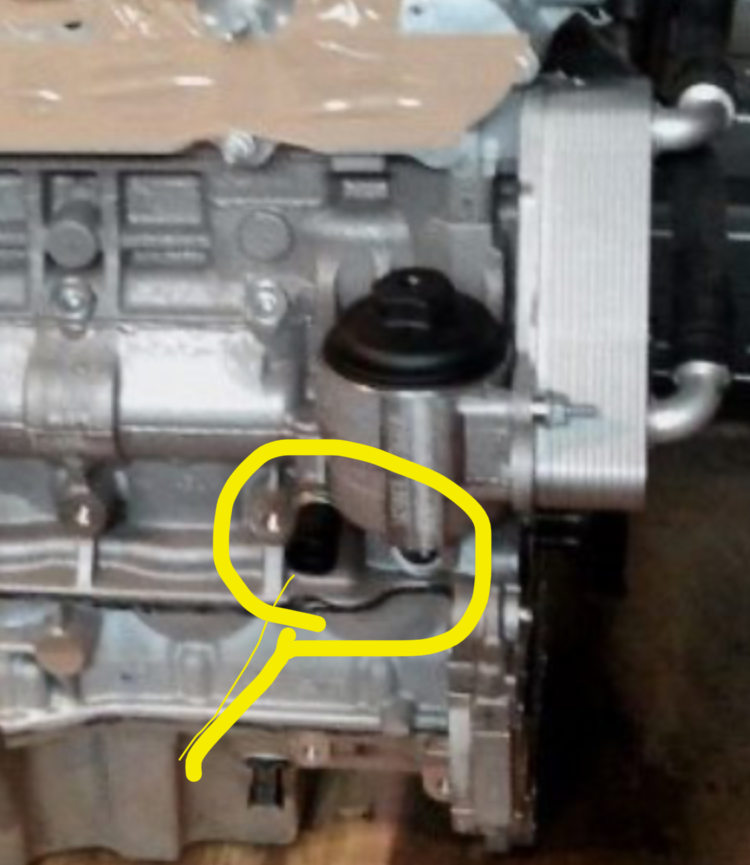

…. jetzt muss ich eingestehen, dass ich den KWS einfach nicht finden konnte (trotz pdf von Brose).
Kann mir bitte jemand kurz erklären, wie ich den finden und ausbauen kann?
Geht doch von oben? Oder nicht?
Wenn Du vorm Motor stehst und die Abdeckung Motor abgebaut hat, befindet sich der Geber etwas rechts aus der Mitte versetzt schon ziemlich weit unten Richtung Ölwanne, ist etwas versteckt..........
Habe Dir noch etwas dazu geschickt..........
Geht von oben.........
Hast Du meine PN bekommen?
hier?
Danke, das hilft!
Danke, das hilft!
Gerne……
Habe den Geber schon an meinem Aero und am Auto von [mention=13342]Medikus[/mention] gewechselt, das ging von oben her ganz gut wenn man die Position einmal ausfindig gemacht hat……
