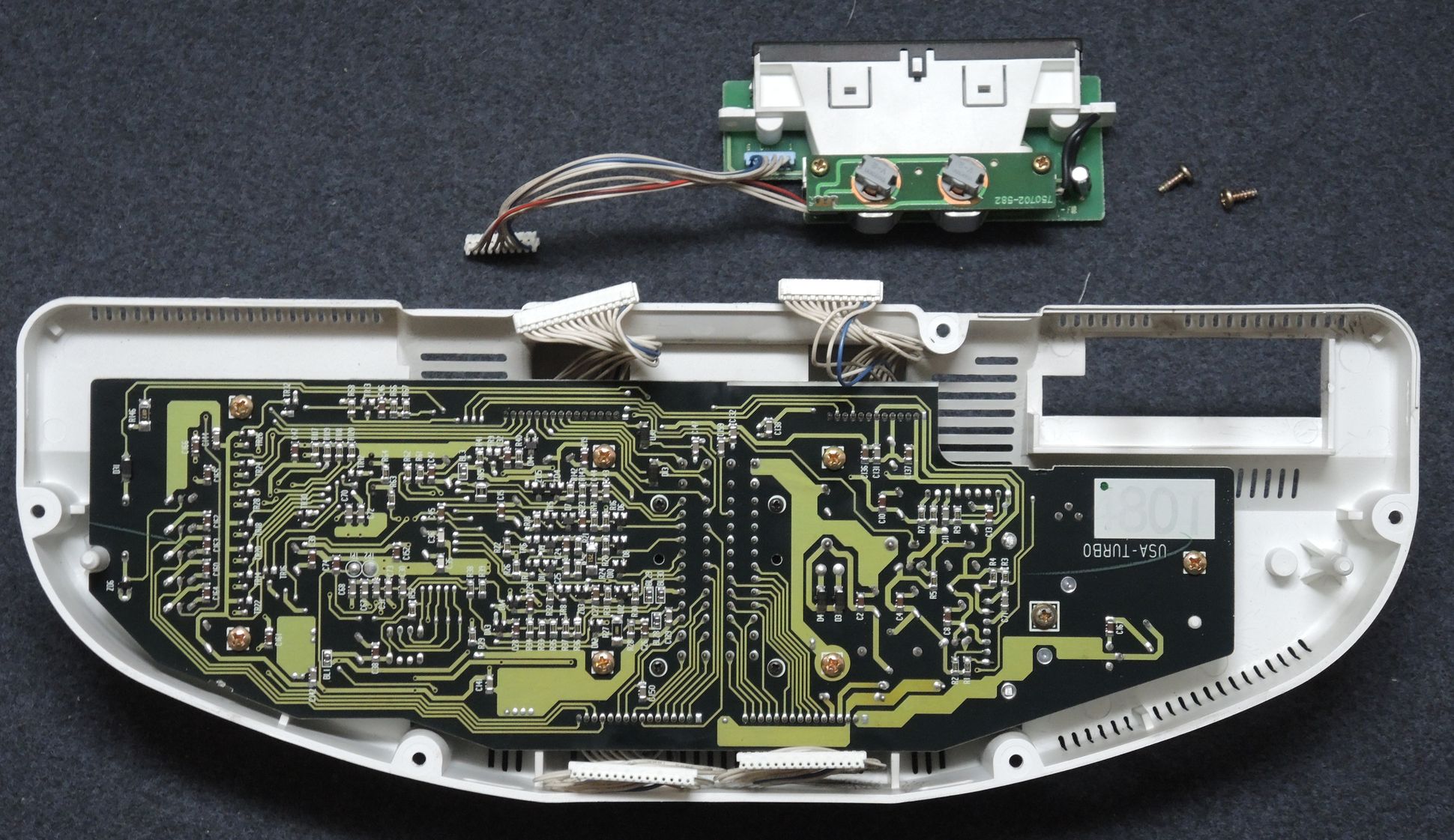

Beim alten 900 ist das Thema ja nichts neues und gut bebildert. Aber beim 902 gibt es die Flexplatine nicht, das sieht ein wenig anders aus. Bisher habe ich weder in deutsch noch englisch was gefunden.
Bis zu dem Punkt, an dem man die Lämpchen für die Hintergrundbeleuchtung und die Kontrollanzeigen tauschen kann, ist ja kein Problem Die 6 Schrauben am Rand raus und die 4 Verbindungskabel an der vorderseitigen Platine abziehen. Dann kommt man wunderbar an die Lämpchen ran.
RckseiteFrontplatine.thumb.jpg.84f8922934a29ac2f75bfe34c89a8c57.jpg HinterePlatineundkm-Modul.thumb.jpg.03aafcb13f26af0a53523ab3c80a580d.jpg
Nur dann. Kilometerzähler raus (oder mindestens dessen beide Lämpchen raus. Die größeren rötlichen Schrauben müssen raus, so viel ist auch klar (sind im Bild schon raus, da wo die Bohrungen einen quadratischen Rahmen haben). Die kleineren halten wohl die Zeigerinstrumente auf der Platine.

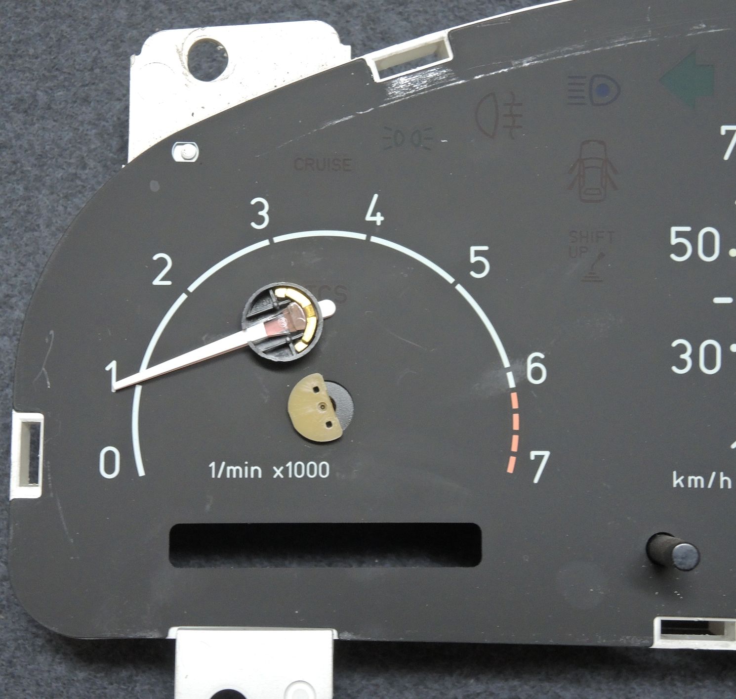

Zeiger abnehme geht auch wenn man die Front ausgeklipst hat. Aber die Zeiger sitzen auf einem Teller, der größer ist als das Loch in der Blende. (Anm.: weiße Handschuhe tragen, die Blende ist matt-schwarz und sehr empfindlich) Mit mehr Gewalt wollte ich jetzt nicht ziehen.
FrontseiteDrehzahlmesser-Zeigerabgenommen.thumb.jpg.ac8334b96758186af767e39d9b3207be.jpg
hat das schon mal jemand weiter zerlegt?

Ja,
ich habe die Zeiger runtergezogen. Dazu habe ich zwei Nägel unten abgewinkelt und auf der Flamme flachgeklopft , wie ein kleines Brecheisen. Dann ein Stück Pappe mit Schlitz unter den Zeiger geschoben und runtergehebelt.
Die Instrumente haben es überstanden.

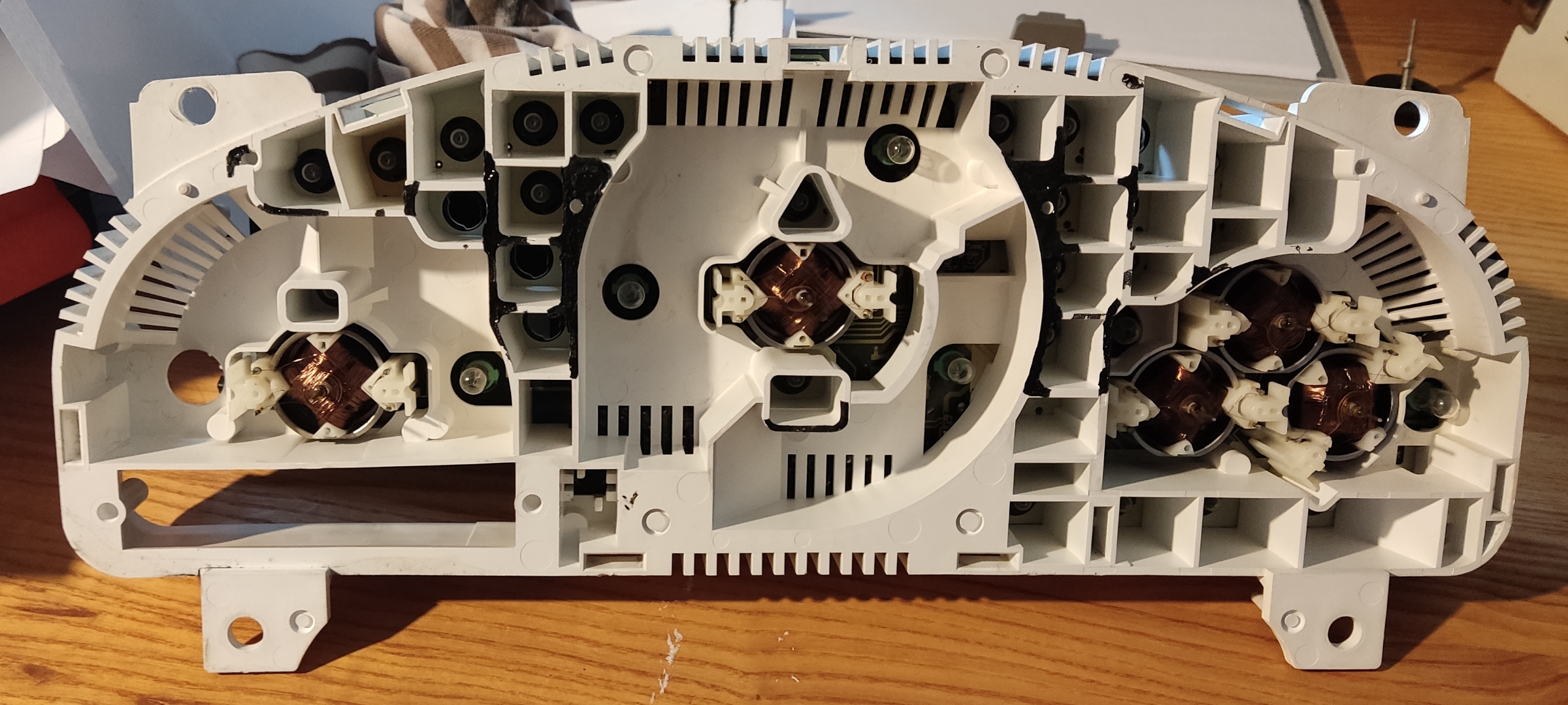

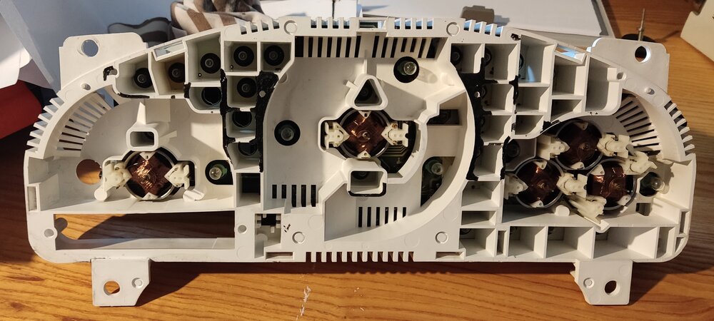

Vorsicht beim Tacho und DZM, die haben keinen Anschlag. Beim Draufsetzen der Zeiger muss der Tacho auf z.B. 10 km/h gebracht werden, ich habe einen Pulsgenerator verwendet, geht auch mit dem Tech2. Und die Feder muss vorgespannt sein, damit die Nadel am Anschlagpin anliegt, wenn keine Spannung da ist. Die Positionen der andern Zeiger habe ich fotografiert.

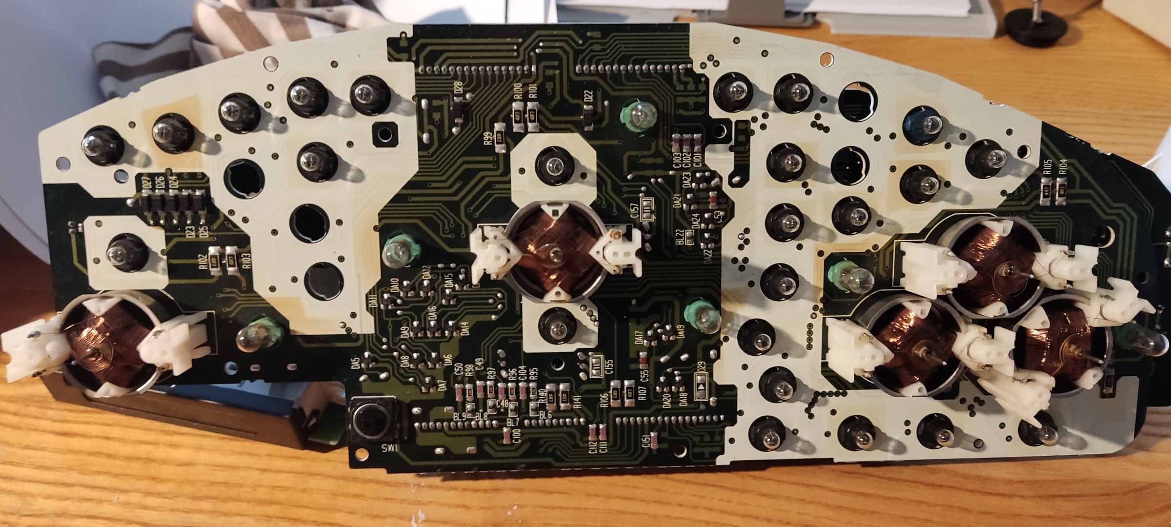

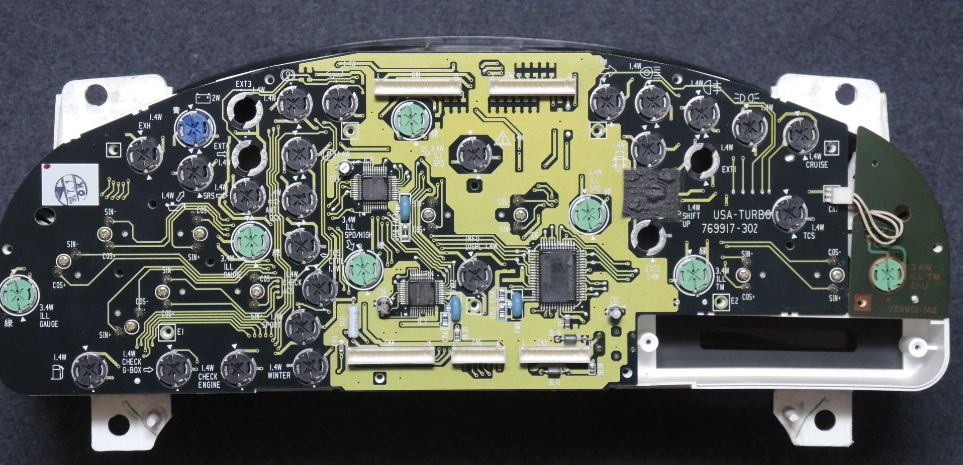

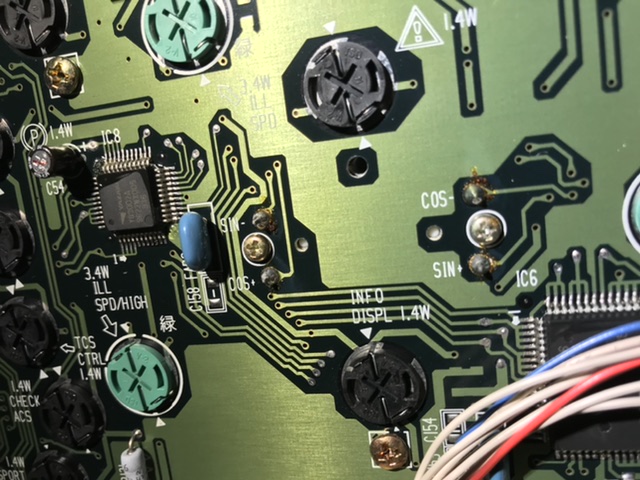

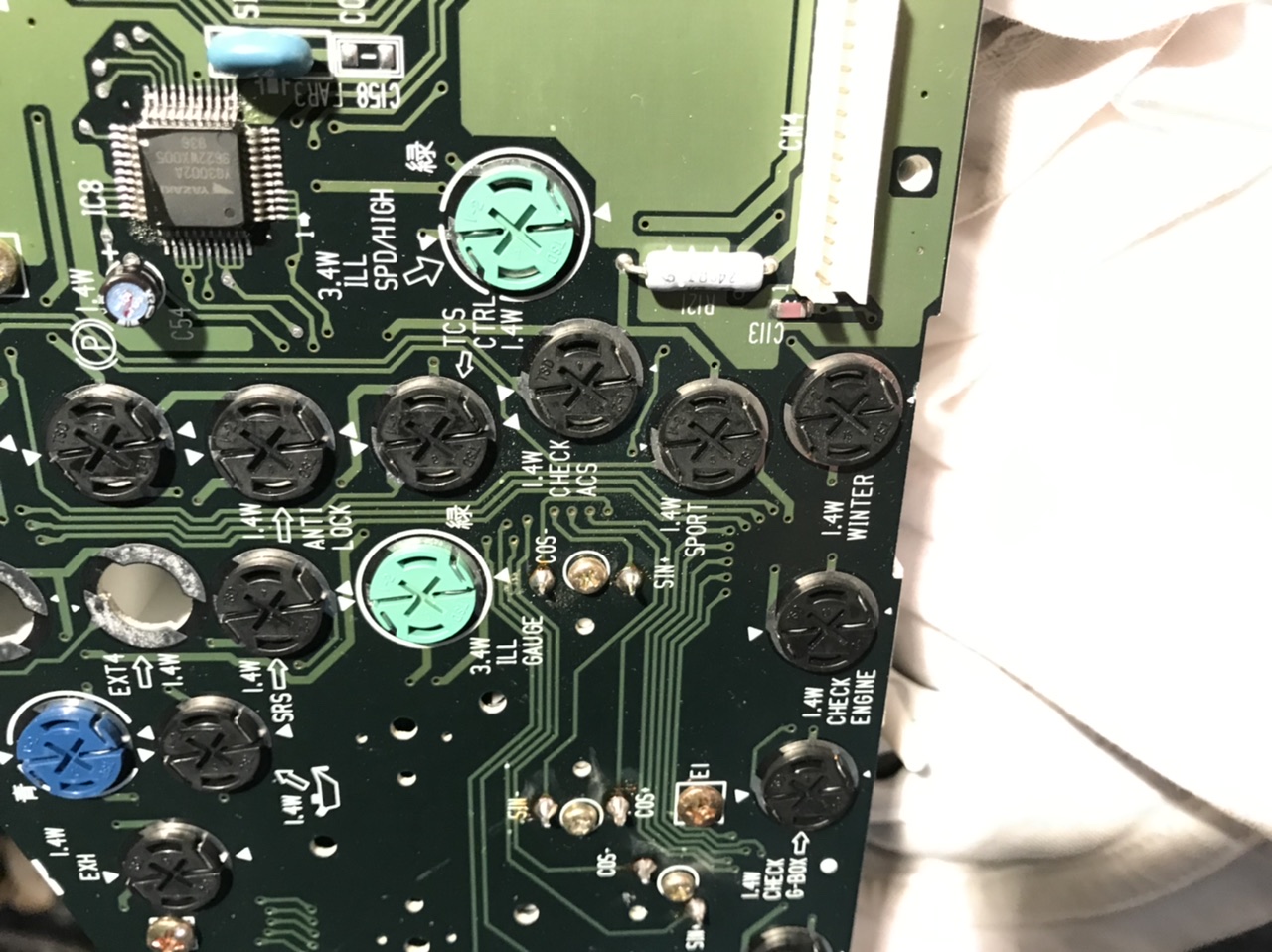

Bei Wärme dehnt sich das Lot, war bei mir so, kalte Lötstellen……..(Temperaturanzeige)
Nun ist der Zeiger schon ab, Erneuerung der Lötstellen wäre ggf ein Ansatz gewesen.
Foto 1 alt, Foto 2 nachgelötet.
