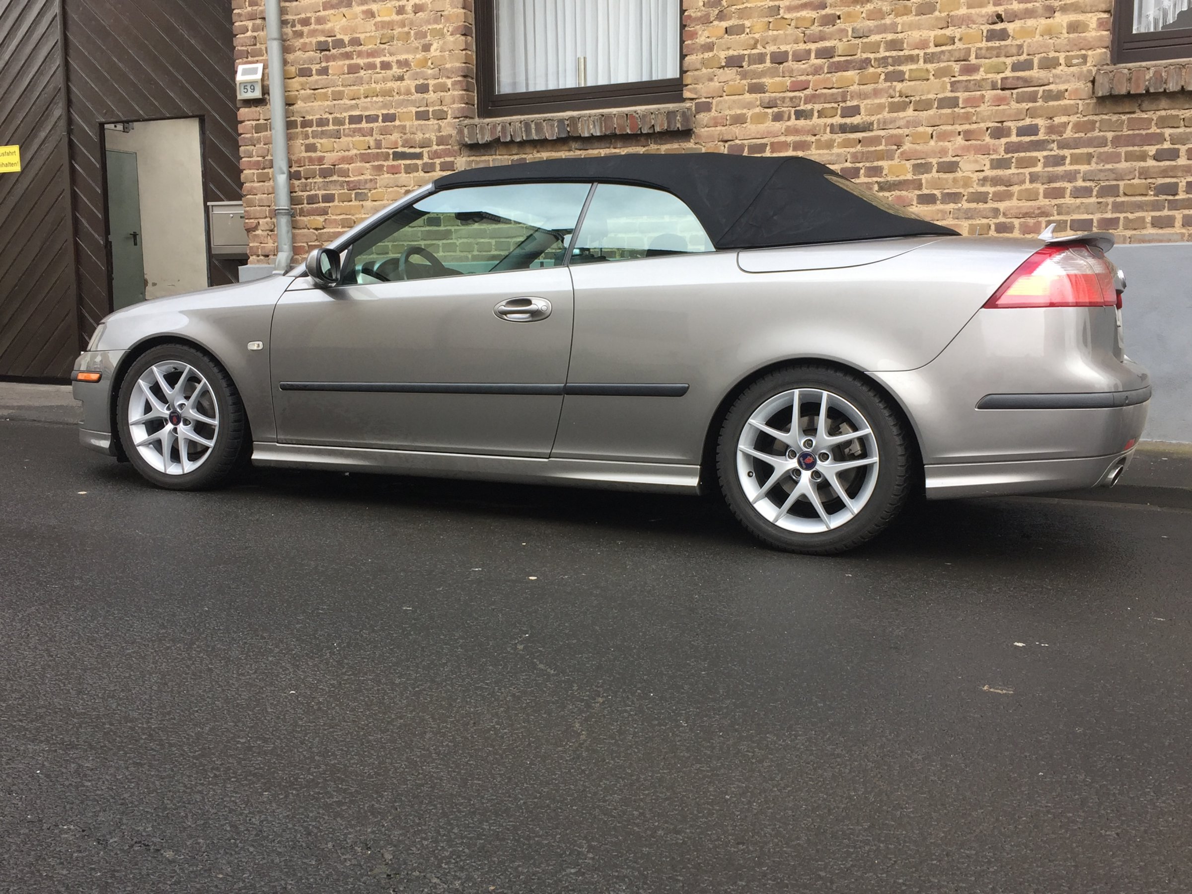

Habe jetzt die B8 Dämpfer von Bilstein, in Kombination mit den Tieferlegungsfedern (35mm) von Maptun verbaut. Es fährt sich wie Tag und Nacht und bin wirklich begeistert [emoji2956]
Einziges Manko sehe ich momentan in der Optik! HA erscheint mir als viel zu tief (siehe Foto)…
Was könnte ich machen um die Optik der VA beizubehalten und hinten höher zu kommen? 4deae677eba4ab4718f0ef6ad940a336.jpg
Ich habe auch das Problem mit Eibach pro kit 35mm.Hinten ist tiefer als vorne. Ich habe im Internet was gefunden aber weiß nicht wie es funktionieren kann. Heißt (ST SPRING DISTANCE KIT) Höherlegung. Deutscher Hersteller. Hast du distanzscheiben drauf?
Du machst die Scheiben aus dem Kit unten zwischen Feder und Träger. Damit kommt er insgesamt hinten höher. Habe es beim Kombi schonmal verbaut gesehen.

Wird nicht härter, an der Vorspannung der Feder ändert sich ja nix.
Die Dinger kommen unten zwischen Federende und dem Auflageteller rein.
Allerdings täuscht das auf dem Foto...der Wagen ist hinten minimal höher, nur am hinteren Radhaus ist einfach weniger Luft als vorn. (Was ja konstruktionstechnisch durchaus Sinn ergibt)
Aber Achtung! Wenn mans mit der Keilform des Fahrwerks übertreibt, fährt sich die Kiste anschließend total bescheiden.
Super und danke für die Rückmeldung! Fahre momentan ohne Distanzscheiben. Vermutlich würde bei mir der vorgeschlagene Kit mit 15mm HA ausreichen. Werde nächste Woche mit meinem Mechaniker sprechen, vielleicht er auch noch einen kreativen Input.
