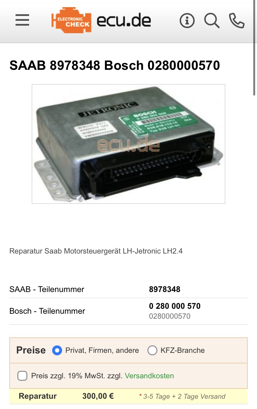

Ich habe eine Zeitlang Steuergeröte gesammelt (wieso eigentlich ??) - aber nie ist eines defekt gewesen. Wenn jemand diese Geräte auslesen könnte, würde ich die Geröte sofort verleihen. Ich habe einen 8VT Kat, drei Lucas Turbos und den 89iger 16S mit LH 2.4. An den beiden Standmotoren stecke ich alle paar Monate mal LH 2.4 (Bosch 566/570) und Lucas Steuergeräte (CU 14.1) an - und hier hatte ich noch nie ein defektes Gerät.
Für 300 Euro bekommt man allerdings sein Steuergerät bereits repariert …somit schätze ich das es da kein ernsthaftes Problem geben wird und Datensätze umfassend Vorhaben sind.
Die durchgängig scheinbar sehr liquide Porsche-Gemeinde lässt für den 928 den Hybrid-Baustein gerne auslöten - und der wird durch ein moderneres Bauteil dann ersetzt. Dazu gab es auch einen schönen Bericht in der Oldtimermarkt. Ich hatte immer angenommen, die thermisch belasteten Endstufen-Transistoren wären das Problem, stimmt aber nicht. Es ist der Hybrid … und es sind sie Eproms, so liest man es jedenfalls.

Das es noch Firmen gibt, die sich um Steuergeräte für Saab 900-1 kümmern, wusste ich noch gar nicht, ist auf jeden Fall positiv.
