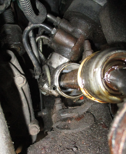

Ich habe damals zwar nicht die Leitung separat erneuert, sondern musste das ganze Lenkgetriebe tauschen, und zwar durch den linken Radkasten.
Auf dem bei der Gelegenheit entstandenen Foto kann man ganz gut erkennen, dass die Verschraubungen von dort ebenfalls ganz gut erreichbar sein sollten:

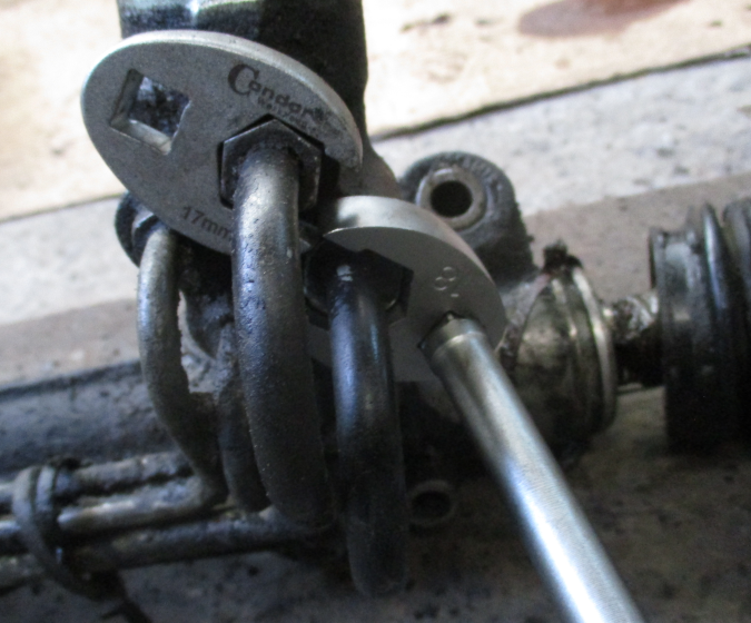

Schlüsselweiten:

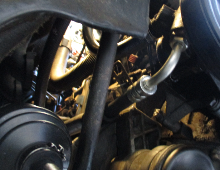

An die Verschraubung der Leitung an der Pumpe kommt man vom rechten Radkasten aus gut ran:
