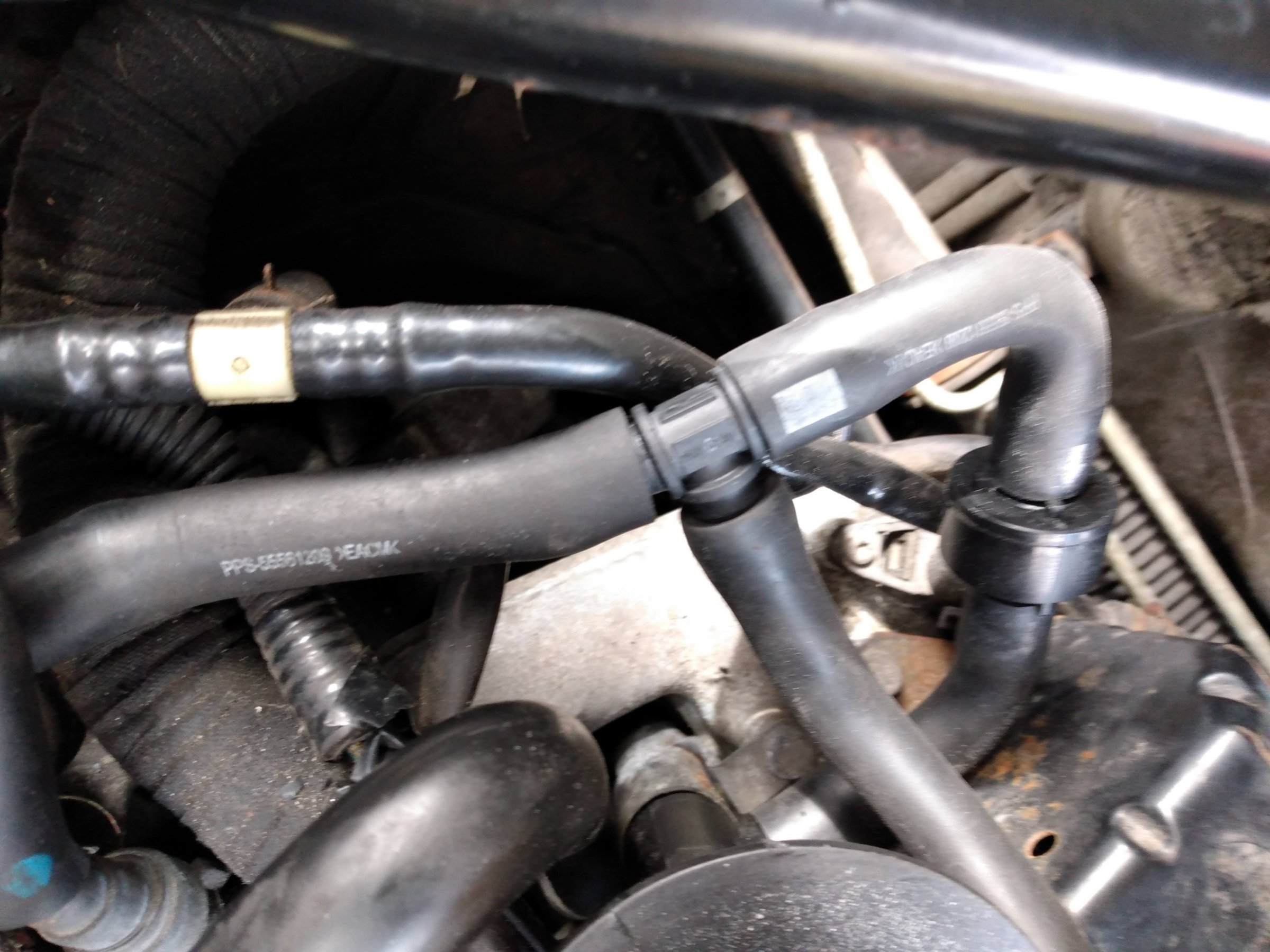

wer von Euch hat am B205R schon mal die neue Kg-Entlüftung montiert und kann mir sagen ob das so stimmt?

Was ich erkennen kann, scheint zu stimmen.
Wo geht der mit Schaumstoff umhüllte Schlauch hin, und ist er zusammen mit den Kühlwasserschläuchen zur DK eingewickelt?

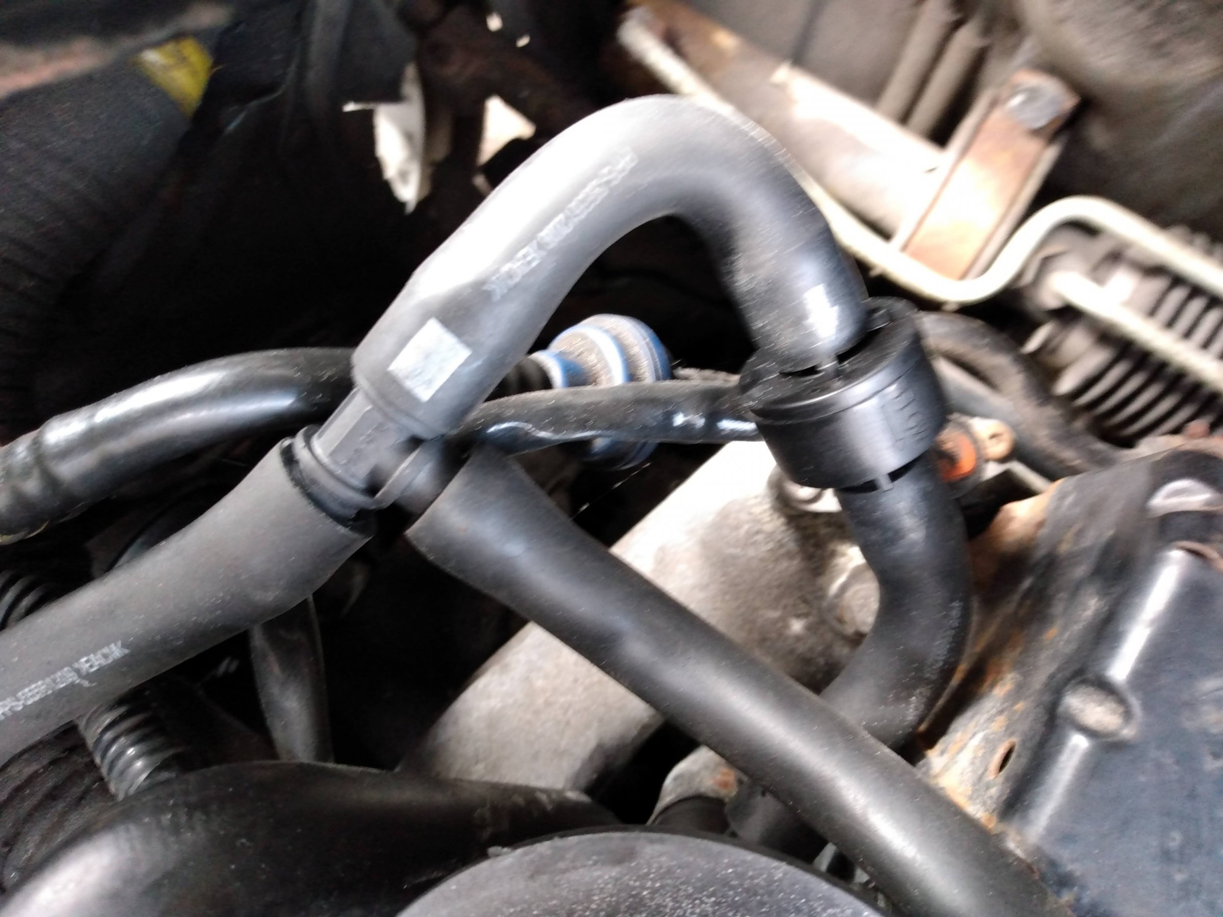

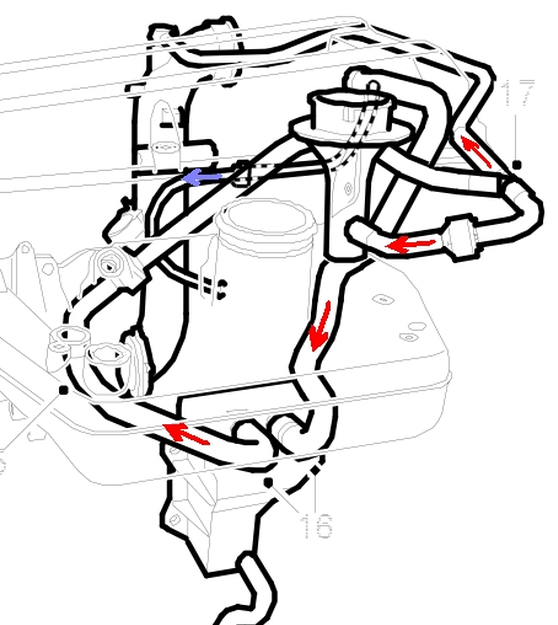

Hast du das Ventil Nr. 3 (das weiße im Vordergrund auf dem 1. Foto - blauer Pfeil in der Skizze) überprüft, dass es nur in Richtung zur DK durchlässt?
So soll es aussehen:

Der mit Schaumstoff umwickelte Schlauch geht, an den 2 Kühlwasserschläuchen vorbei, zum Oelsammler.
Das mit dem Ventil Nr 3 muss ich überprüfen, was heisst DK?
Die sollen mit eingewickelt sein, nicht nebenbei führen - ich kann nicht genau rauslesen, ob das bei dir so ist

ja den Schlauch und das Ventil habe ich "eingewickelt".
Nicht "den" Schlauch, sondern "die Schläuche" - mit dem KGE-Schlauch zusammen sollen die beiden Kühlwasserschläuche, die zur DK führen, gemeinsam eingewickelt werden, so dass 3 Schläuche durch die Umhüllung laufen, wie auf dem Foto ganz gut erkennbar!

ja, so habe ich es gemacht.

Damit mögliches Kondenswasser im Schlauch nicht einfriert, bzw. schnell wieder auftaut. :smile:...nur zur Erklärung, warum der Schlauch eng neben den Kühlwasserschläuchen gepackt wird. :smile:

das Ventil Nr. 3 habe ich geprüft, alles okay.
