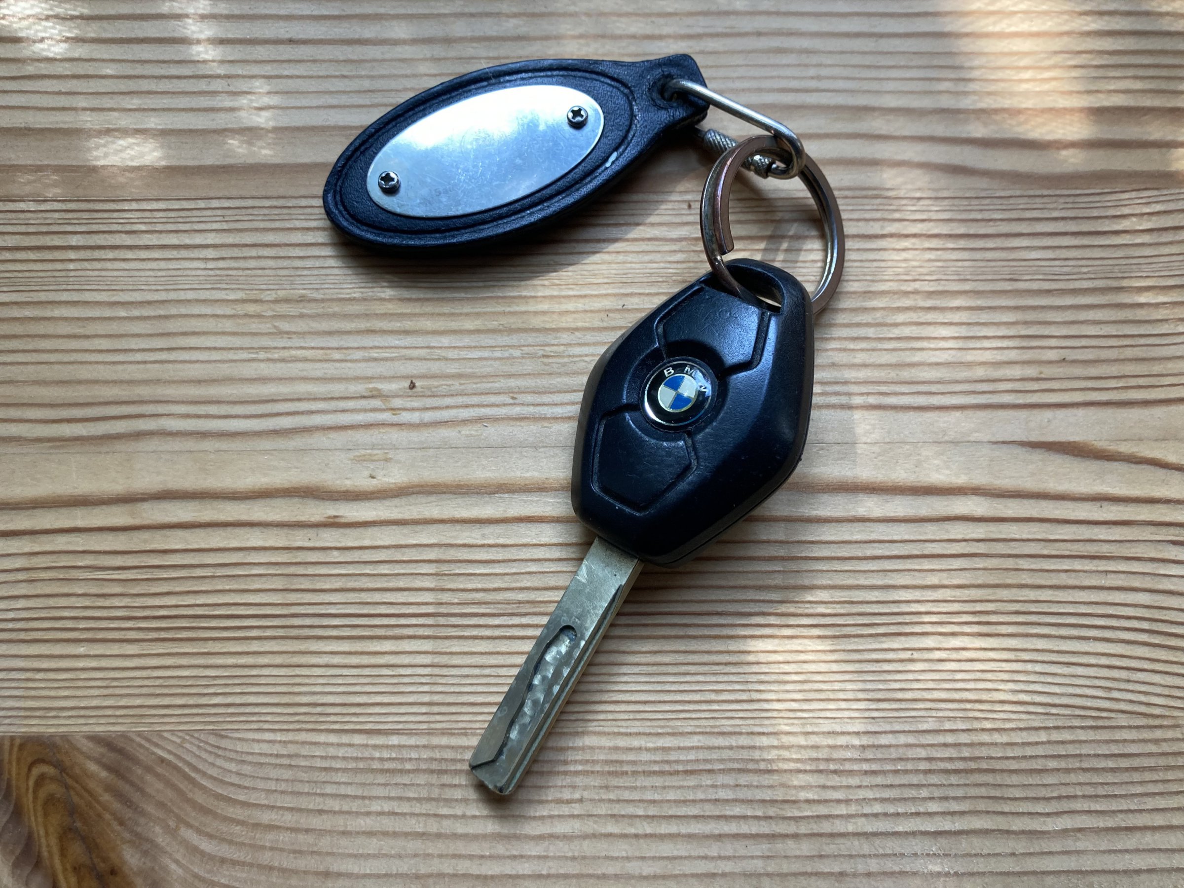

es geht um einen BMW E46 Schlüssel ( passend zu Schwiegervaters E46 328i touring )
Als Betreuer der Eltern wage ich mich die Frage hier zu plazieren, mit aller Vorsicht und Demut
Schlüssel 1 hat alle Funktionen!
1) Schlüssel 2 kann geladen werden,
2) Schlüssel 2 funktuoniert zum Öffnen und Schliessen des Wagens per Funk
3) Schlüssel 2 funktioniert nicht zum Starten des Motors.
Auf Youtube habe ich bisher nur Informtionen und Tips gefunden, wie man den Schlüssel zum
Öffnen per Funk anlernen kann.
Eine Besonderheit wurde in einem Video gezeigt:
Bin der Anleitung gefolgt - (nicht wirklich hilfreich)
Ich nutze Schlüssel 1 zum Starten, und schalte den Motor wieder aus.
Schlüsselwechsel
Ich nutze innerhalb von 5 Sekunden Schlüssel 2, jetzt startet der Motor auch mit diesem Schlüssel.
Warte ich länger als 5 Sekunden, startet der Motor mit Schlüssel 2 nicht mehr.
Hat jemand von Euch eine Idee, gerne auch eine Adresse "wo sie geholfen werden"?
( Grossraum Koblenz - nördlich Köln südlich bis MAinz/Wiesbaden)
Vielen Dank voab,
Alexander
