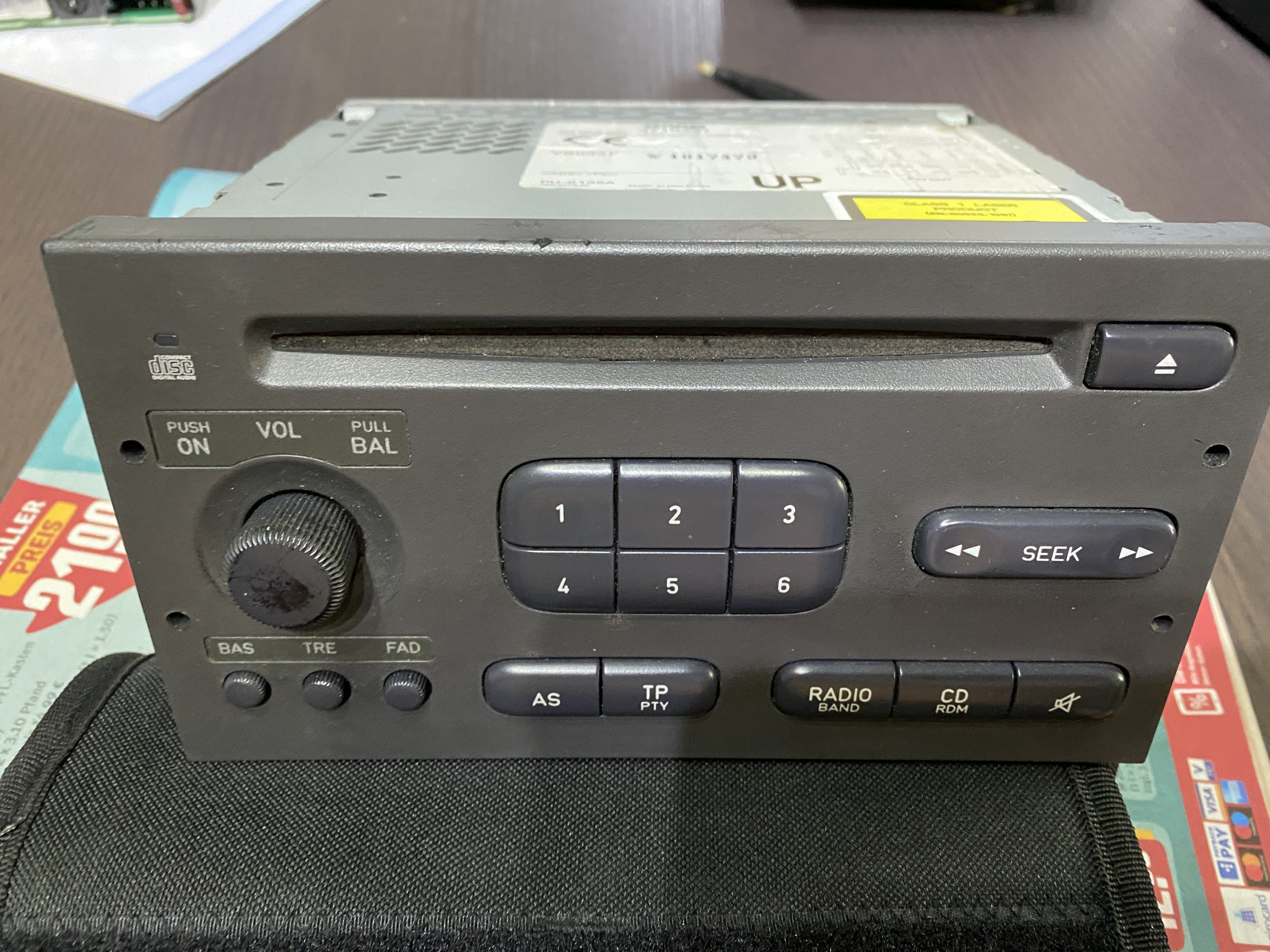

Das neue Radio hat eine … Front
beim Original Radio ist von jetzt auf gleich das RDS ausgefallen da alle Versuche gescheitert sind, habe ich mir ein anderes gebrauchtes Radio besorgt BEB0D7DC-6A15-4672-BD4A-755BDBBD18BC.thumb.jpeg.5c31a317d0978cee34a2d7b55fa6ac8a.jpeg
Da bei diesem Radio die Tasten und der Lautstärke Regler nicht mehr so schön sind haben ich mein Original Radio zum Austausch zerlegt!

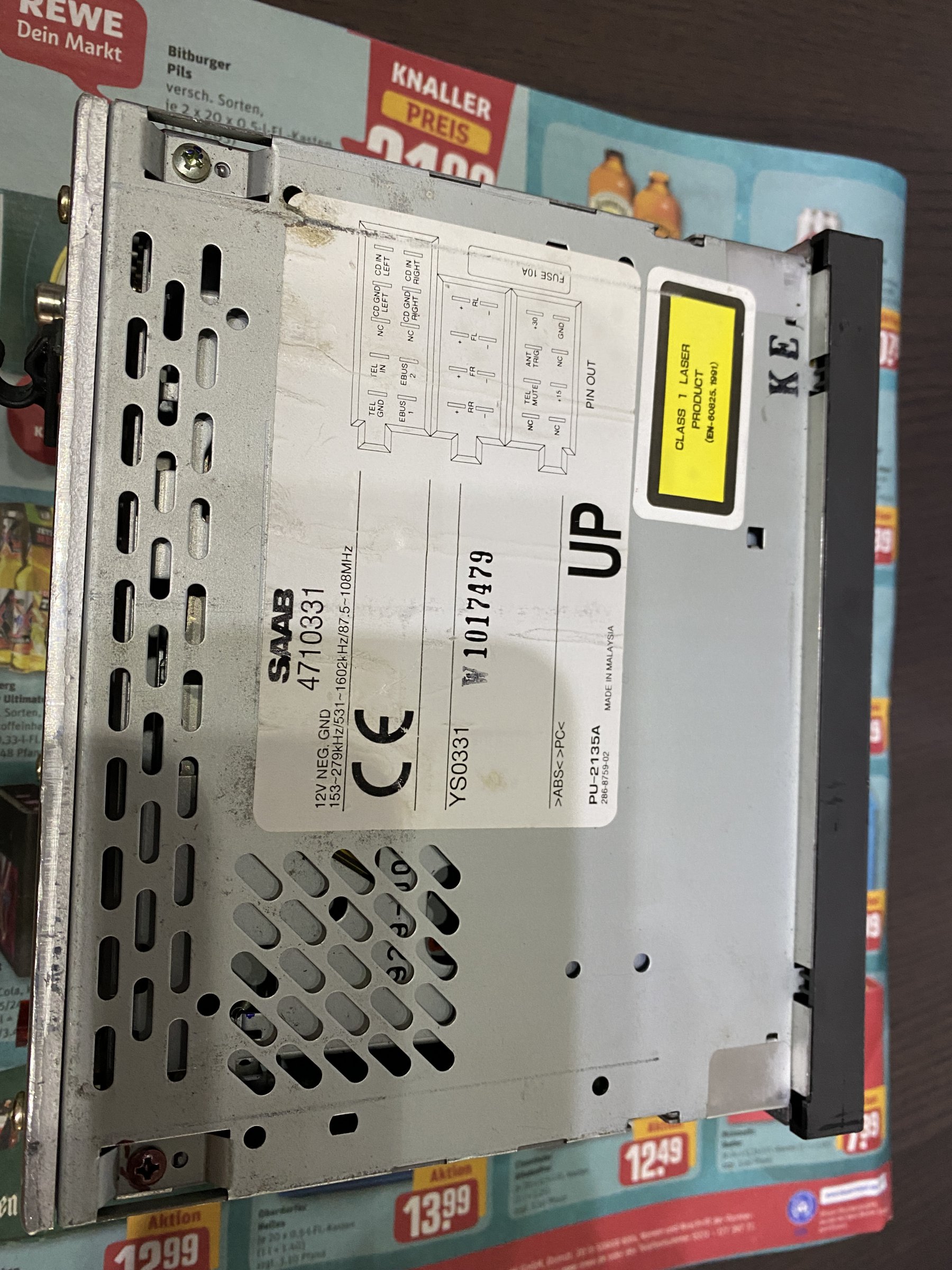

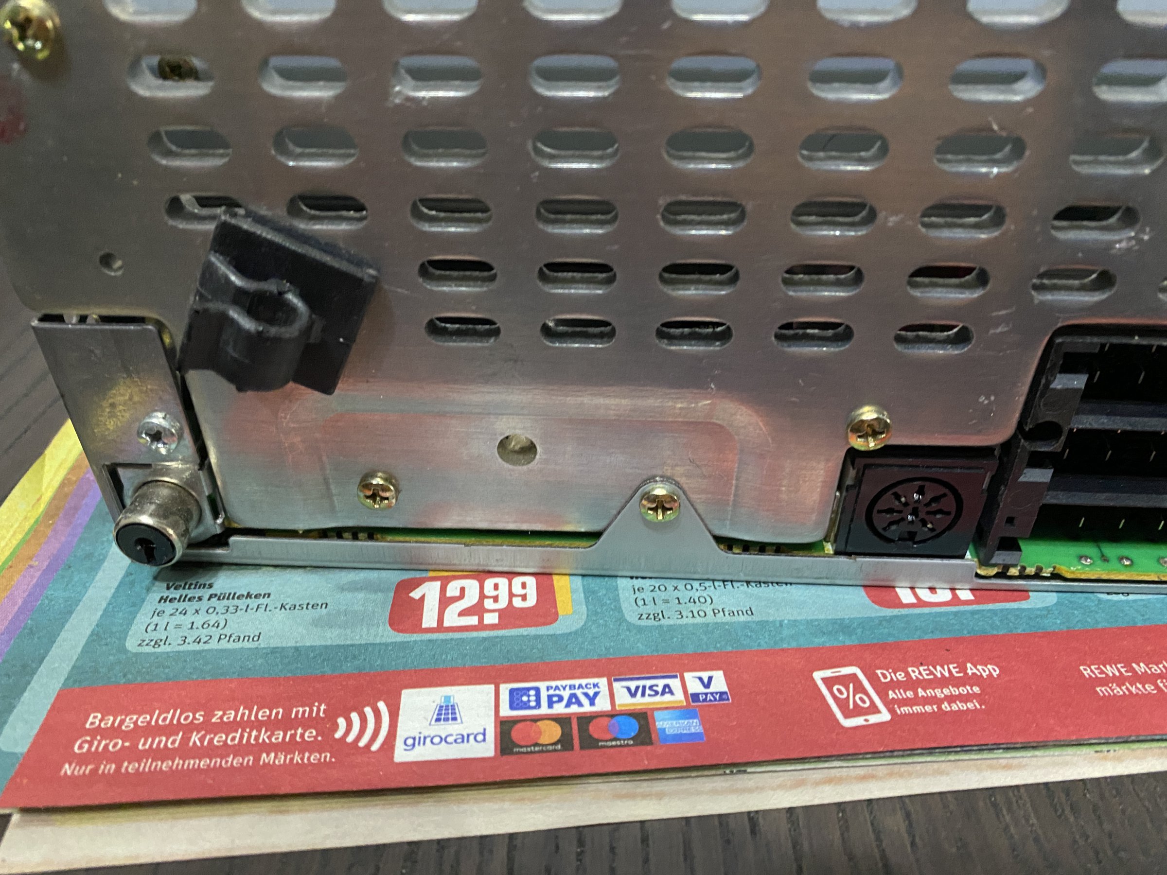

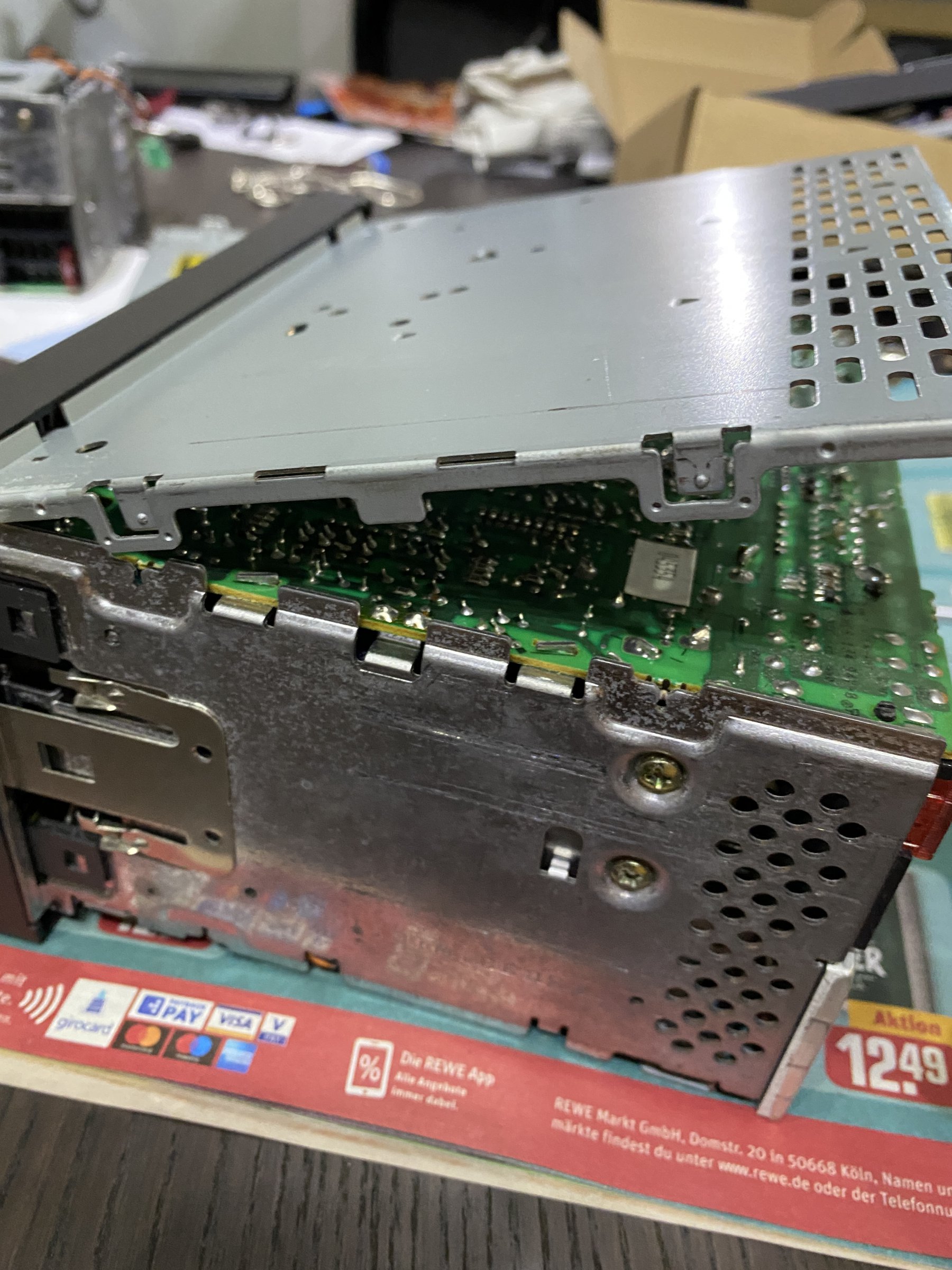

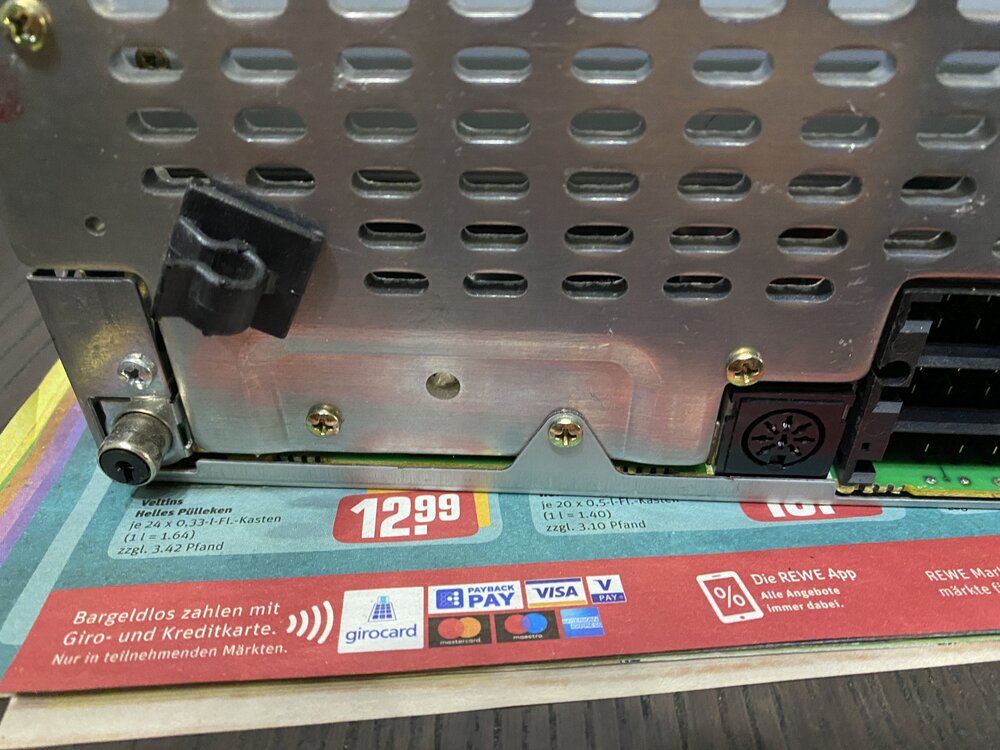

Die beiden Schrauben an der Hinterseite müssen los gemacht werden

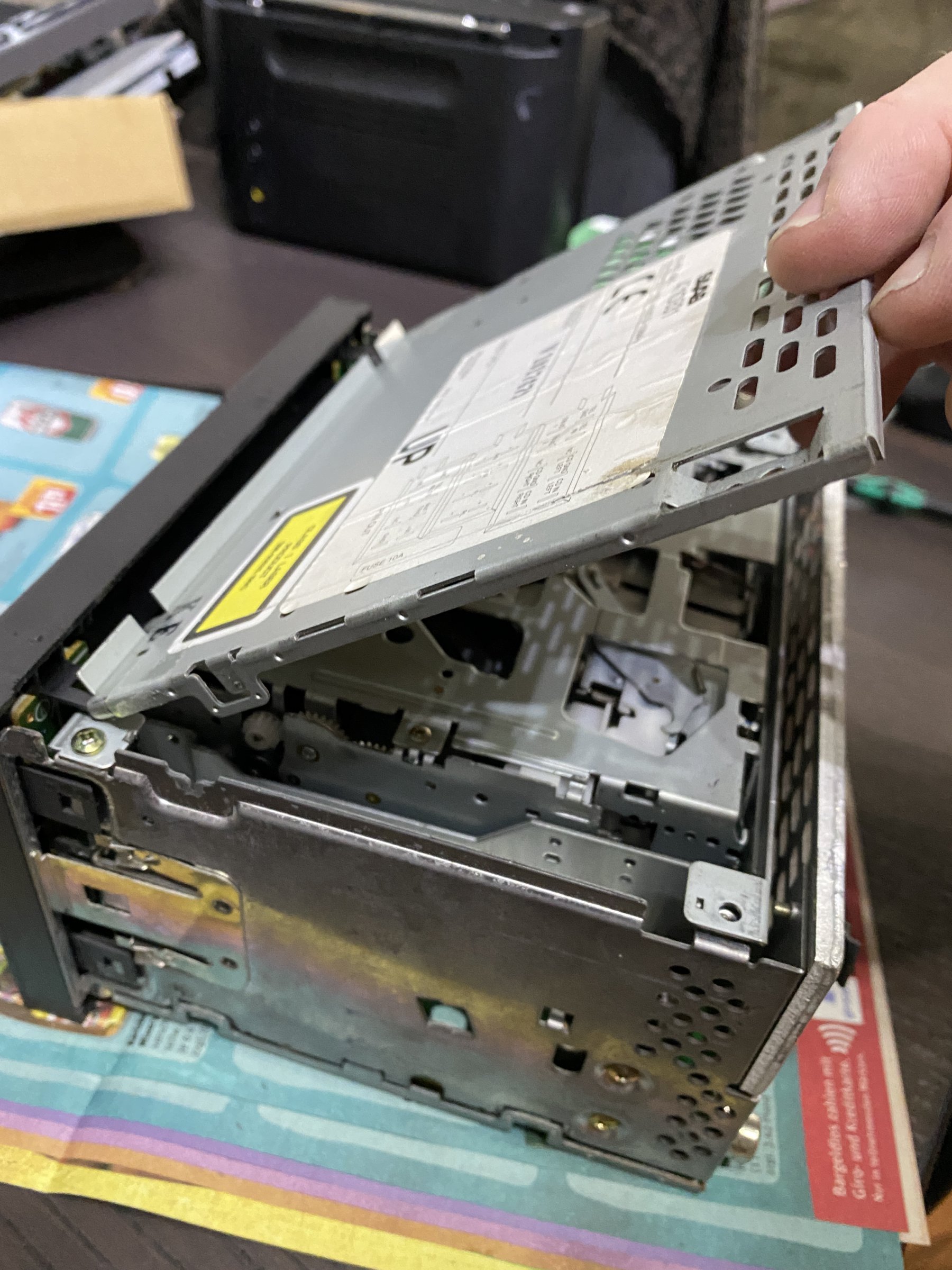

Dann kann die obere Abdeckung abgenommen werden

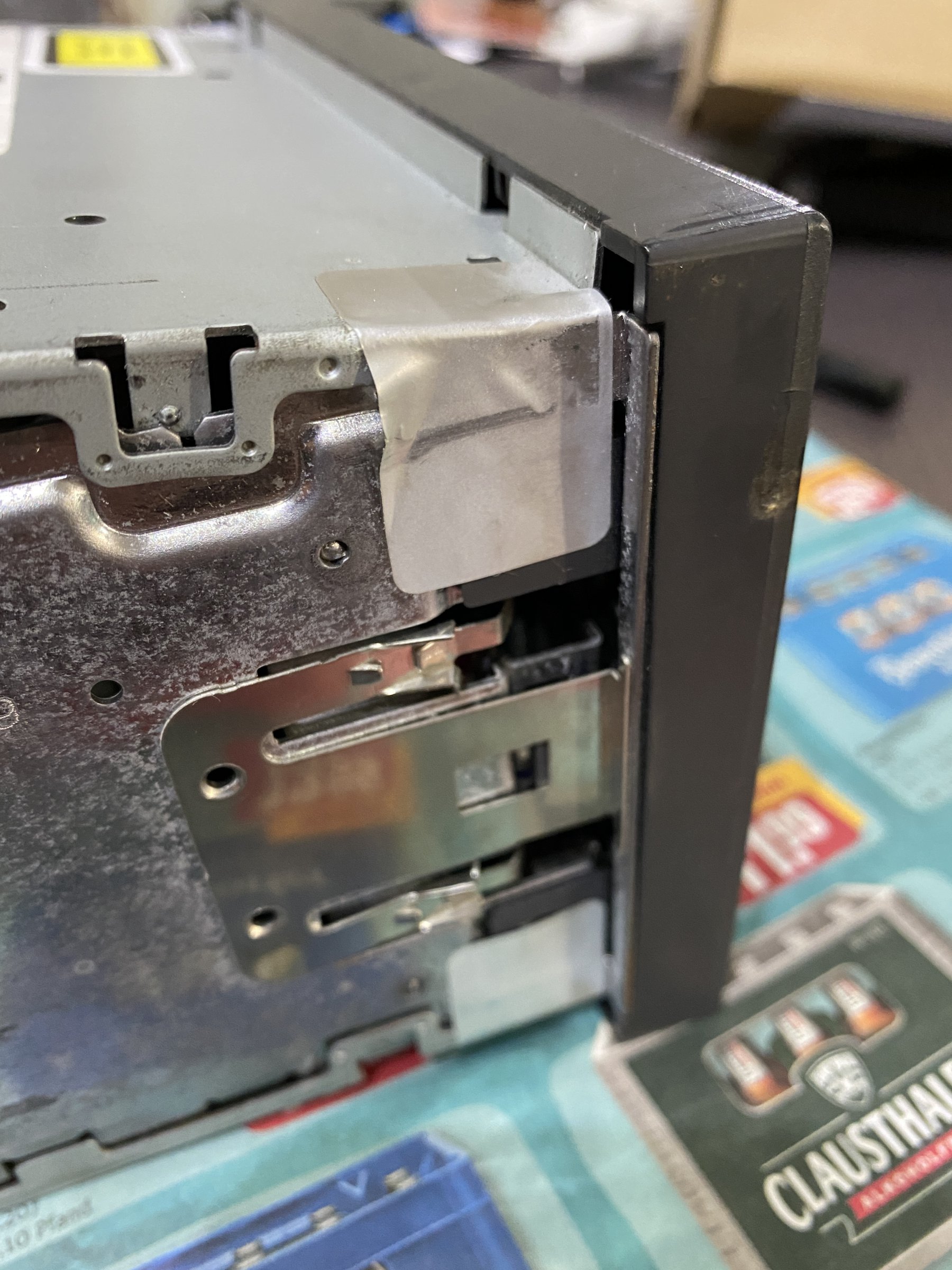

Die vier Klebe Sicherung ( innerhalb der Garantie!) wichtig
Entfernen.
Die Garantie ist damit erlöschen!!!!
Wichtig! von hinten nach oben!
Und immer langsam und vorsichtig!!
Diese eine Schaube
Und Die unterer ist auch los
auch hier von hinten nach oben!

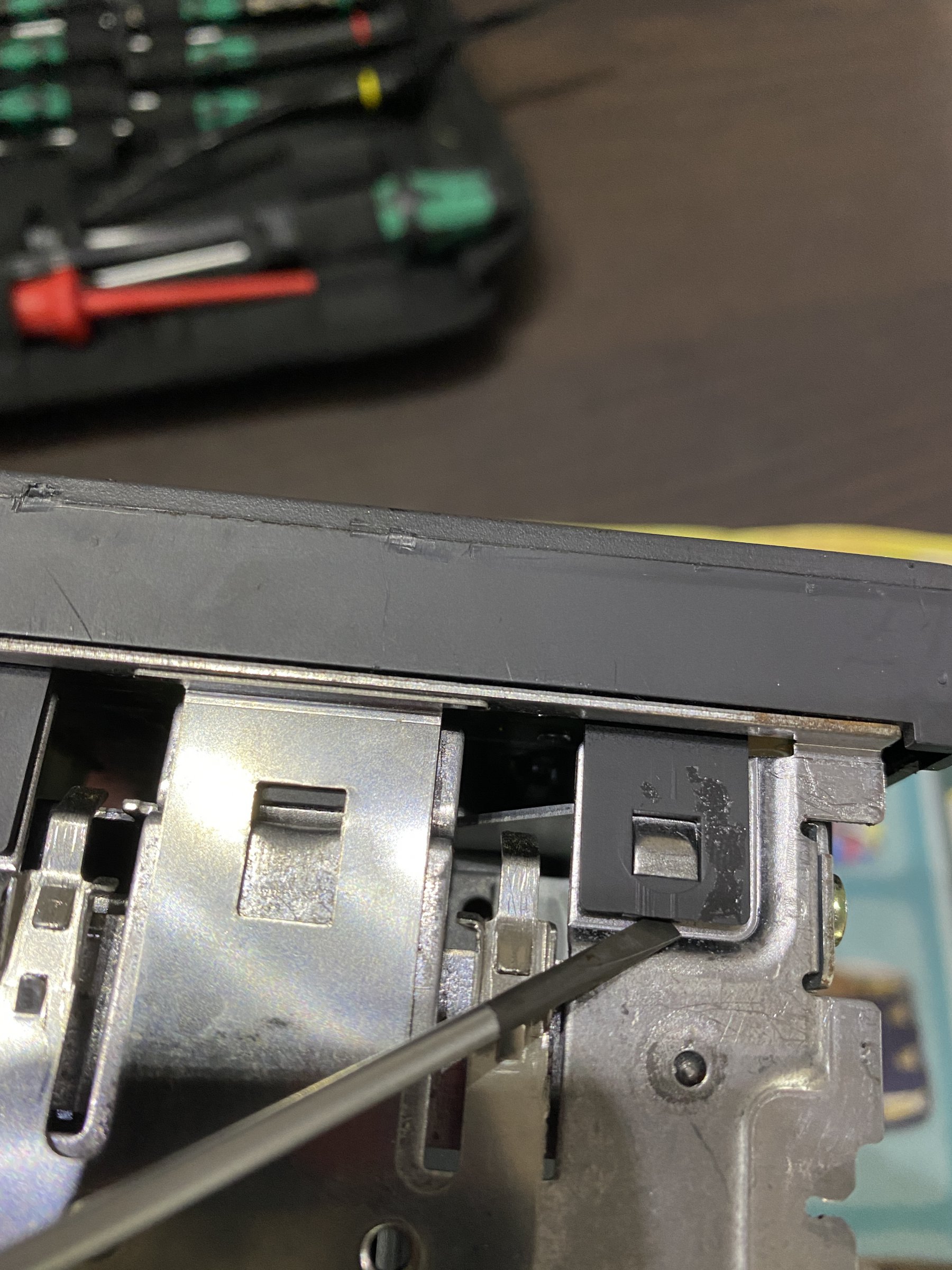

Dann die vier Plastik Laschen mit einem kleinen Schraubendreher oder ähnliches vorsichtig anheben

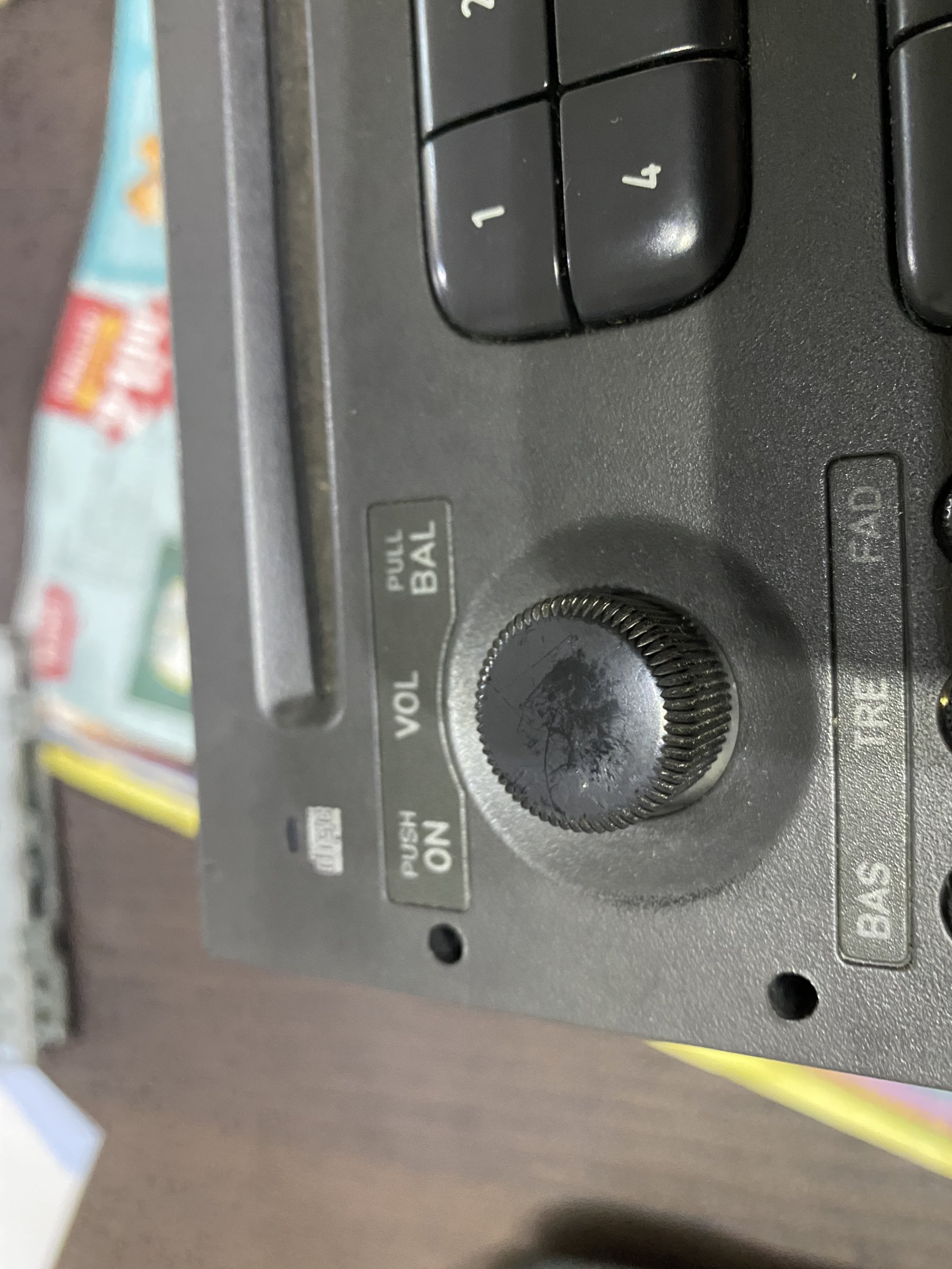

C2C08C7B-34A5-47D6-A174-68076F4C51AF.thumb.jpeg.373c60baf1b6122a1e54067d53771ef4.jpeg Damit muss nur noch der Lautstärkeregler Knopf vorsichtig abgezogen werden
5F1836A5-BBD4-4C43-9BB5-633D93C6A108.thumb.jpeg.2dc75578a1abca723bf0b023d7a5ee10.jpeg Der Knopf kann hinterher wieder einfach wieder aufgedrückt werden
Passt nur in eine Position!!

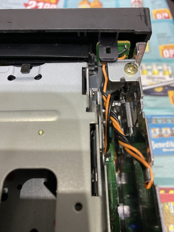

Damit die Front richtig abgenommen werden kann, muss noch eine Kabel Schlaufe heraus geholt werden und entdrillt werden
Danach kann die Front noch an Kabeln hängend zur Seite auf die Front gelegt werden

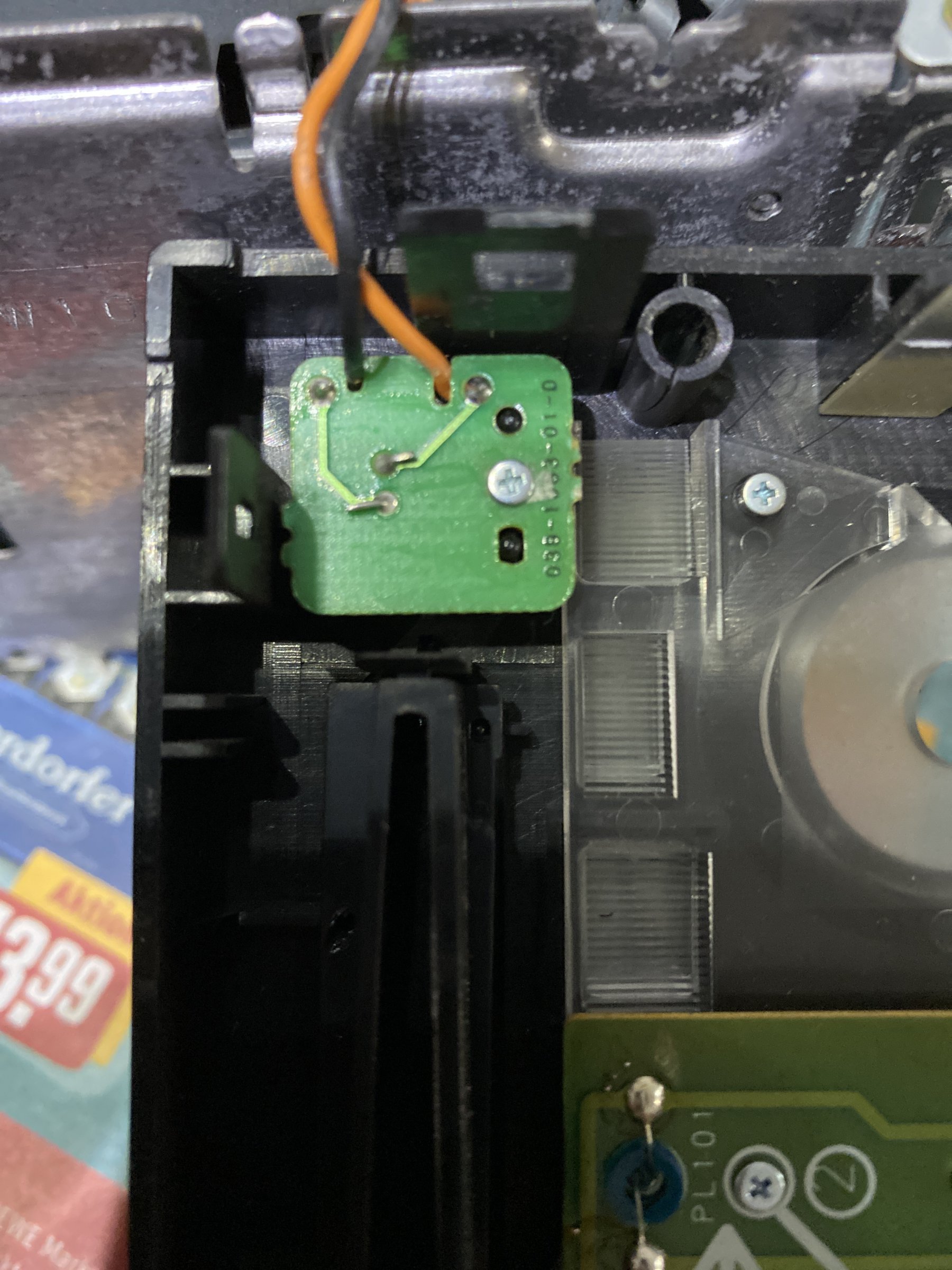

Es muss jetzt noch eine Schraube gelöst werden 6A4B2431-57EB-422D-BB61-631AD706A918.thumb.jpeg.2b718606f2032c8e4bf472d9607fab35.jpeg
Wenn die eine kleine Schraube gelöst ist ist die Front komplett frei

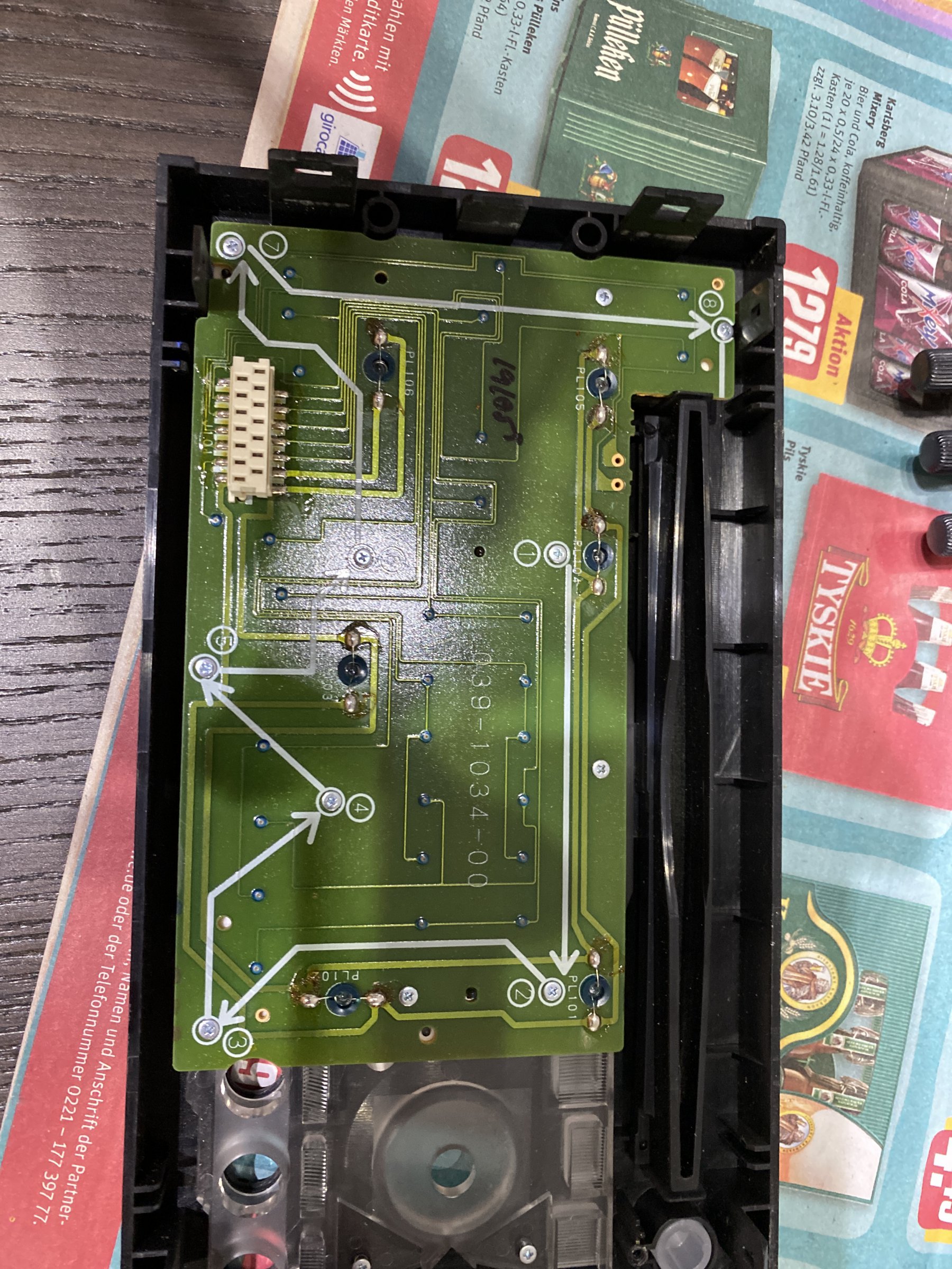

wer möchte kann jetzt noch weiter die Front zerlegen wenn es ggfs. Problem mit dem Tasten oder der Beleuchtung geben sollte
Die neun Schrauben lösen, dann wäre die Platine schon los!

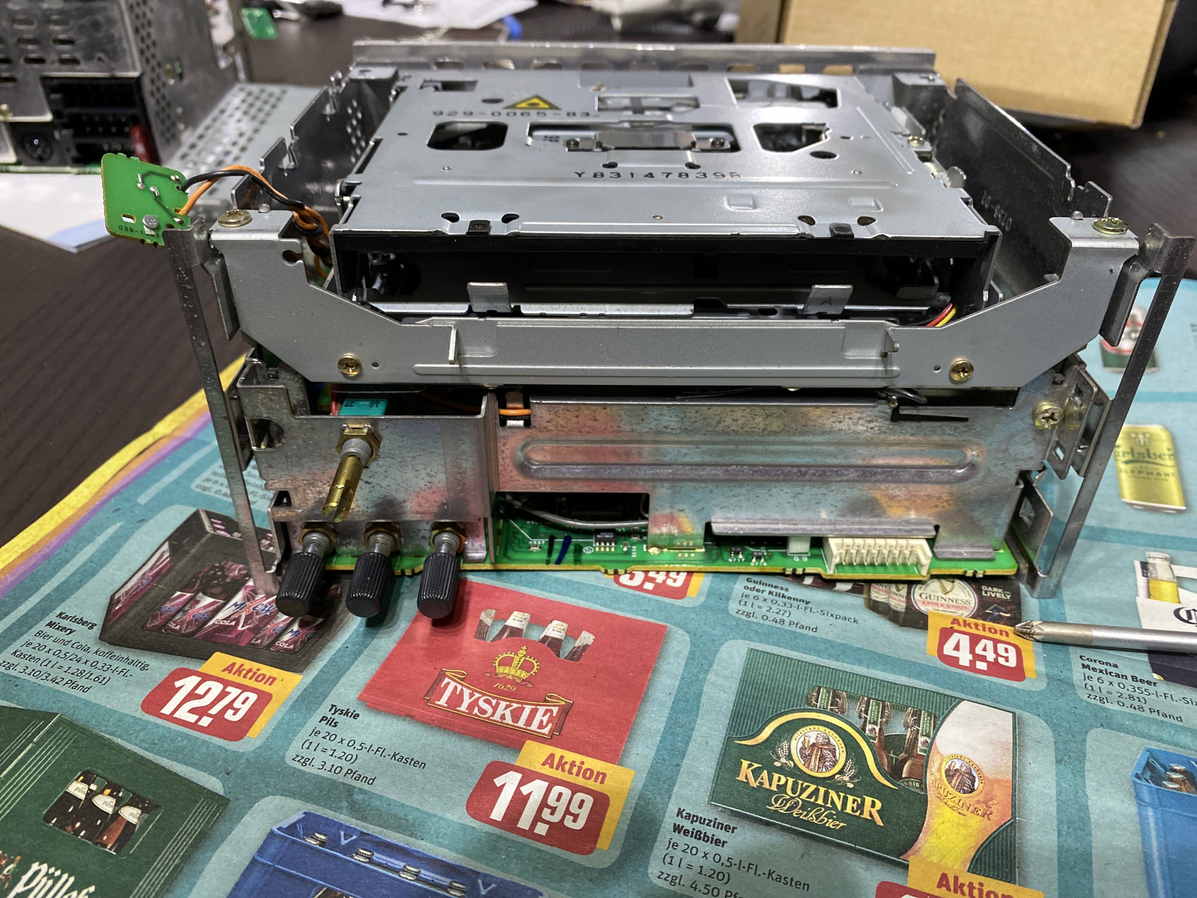

Hier gibt es den freien Blick auf dem CD Laufwerk Dieses kann nur getauscht werden wenn gute Kenntnisse im Löten hat da das Flachband auf beiden Seiten angelötete wurde.
Das geht nur mit einer guten Lötstation und passendem Zusatz Werkzeug

...Hier gibt es den freien Blick auf dem CD Laufwerk Dieses kann nur getauscht werden wenn gute Kenntnisse im Löten hat da das Flachband auf beiden Seiten angelötete wurde. Das geht nur mit einer guten Lötstation und passendem Zusatz Werkzeug ..
Danke für die schöne Bebilderung.

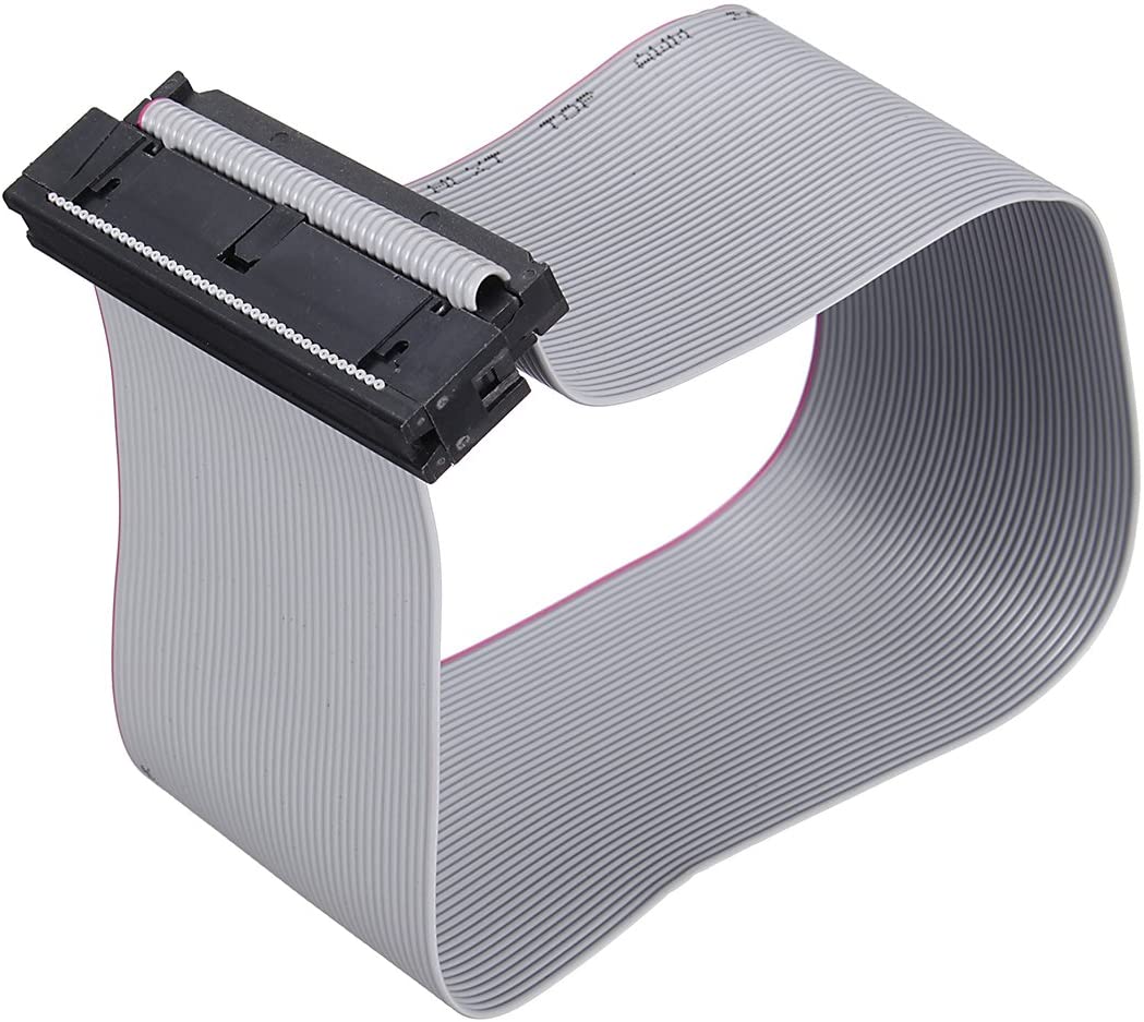

Wer beim Laufwerkswechsel nicht löten möchte schneidet die Flachbandkabel in der Mitte durch und nutzt dann selbstschneidende Steckverbinder für Flachbandkabel.
Beispielbild:
Das hat den weiteren Vorteil dass sich das Laufwerk später mal zur Reinigung leicht entfernen läßt.
