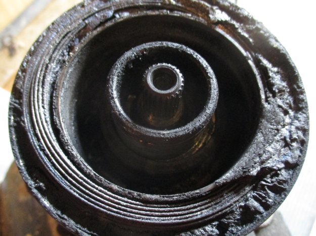

Bei meinem hat sich die Kupplung auch innerhalb von 600 km zerlegt.
Selbst da sah der Kompressor selbst noch gut aus:
Wenn du zügig handelst, kommst du wahrscheinlich mit einer neuen Magnetkupplung davon.
