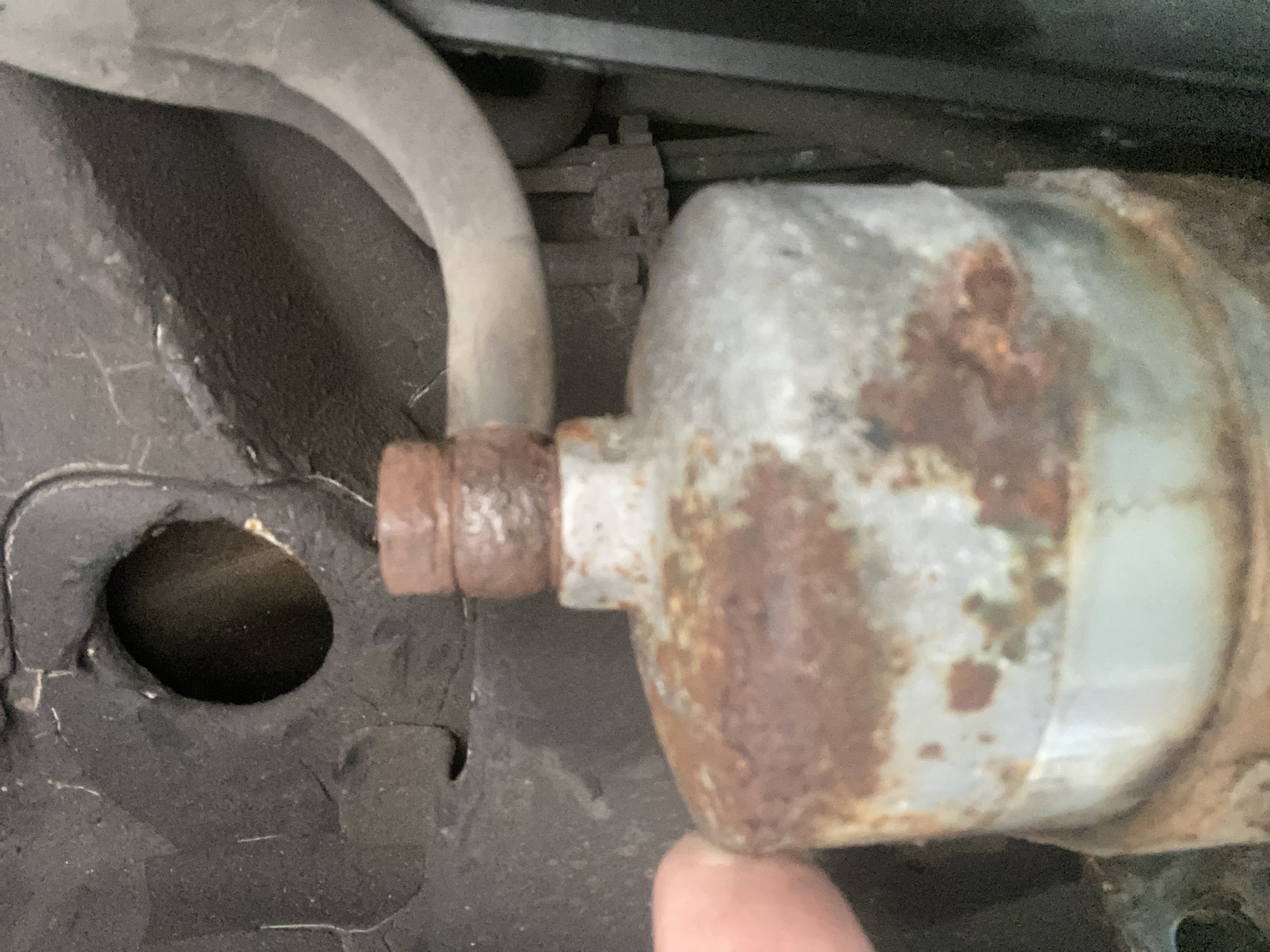

Verrosteten Benzinfilter im 9-5 I ausbauen
ich habe soeben erfolgreich eine neue Benzinpumpe eingebaut und wollte dann auch noch meinen alten Benzinfilter tauschen. Der ist wohl schon seit 280.000 km im Wagen, da er total verrostet ist.
Ich gehe davon aus, dass ich die alten, stark verrosteten Banjoverschluesse nochmals geoeffnet bekomme. Da diese aber derart stark verrostet sind, befuerchte ich, dass diese danach nicht mehr dicht schliessen oder sogar in sich zerbroeseln. Und was dann?
Hat hier jemand Erfahrung gemacht und kann mir sagen, ob ich hier ggf. eine "can of worms" oeffne und in noch groesse Probleme laufe? Ich habe nicht vor, die kompletten Benzinleitungen zu tauschen, da die Banjos danach nicht mehr richtig schliessen oder sich sogar "aufloesen".
Gibt es eine gute Vorgehensweise fuer solche Situationen?
Freu mich auf Eure Hilfe bzw. Loesung. Danke!
Gruss, Markus
Die sind hart im nehmen, hab noch nie neue genommen und es war anschließend immer dicht. Jedoch passen die mitgelieferten Dichtungen der Filter nie. Ein Sortiment-Kasten richtet das Problem
Die Klammern an den Kraftstoffleitungen bestehen aus Edelstahl. Der Flugrost stammt von den anderen Bauteilen.
Da würde ich mir zunächst keine größeren Gedanken machen.
Dichtringe...da kann ich keine Erfahrungen liefern, welcher Lieferant passende Dichtungen zum Filter beilegt.
Oft passen sie nicht. (auch bei AC-Teilen nicht)
Daher wäre eine eigene O-Ring-Kiste oder ein Händler in Rufweite sinnvoll. :smile:
Meistens kann man die mit neuen Dichtringen wieder verwenden. Werden natürlich bei weiterer "Behandlung" mit oxidationsfördernden Umwelteinflüssen nicht mehr besser.
Die Hohlschrauben sind auch meistens stark verrostet, ggf. auch rund genudelt. Die kann man sehr einfach erneuern. Gibt es als Standard-Ware zu kaufen. M12 und M14 wenn ich mich recht entsinne.
Die Banjos kann man auch ersetzen, muß dann aber ggf. auch die Polyamidrohr-Leitung zumindest anstückeln oder ganz tauschen. Ist machbar, aber nicht ganz trivial für den Gelegenheits-Schrauber.

Hallo an Alle,
kurz noch zwei Dinge:

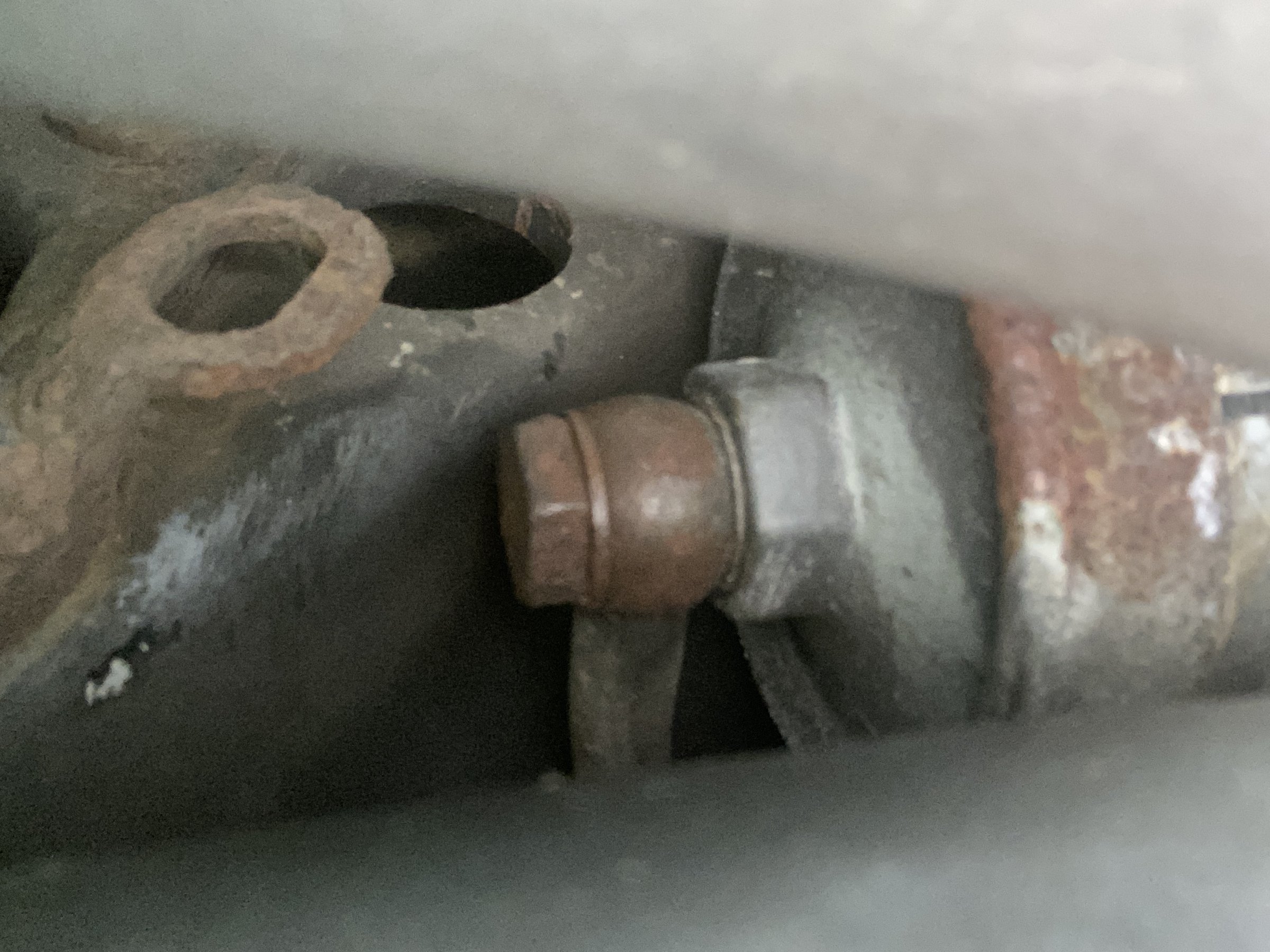

1. Danke fuer euer Feedback wegen dem Benzinfilter. Ich habe - nachdem ich eure Infos gelesen hatte - beide Seiten gut entrostet und in WD40 getraenkt und dann vorsichtig beide Schrauben geloest (siehe Fotos). Alles gut sauber gemacht und wieder zusammengebaut. Ist jetzt dicht.

Was du noch machen könntest:
Die beiden doch schon recht rostigen Anschlüsse am Benzinfilter mit z.B. Mike Sanders o.ä. einstreichen, dann rosten sie nicht groß weiter und du bekommst da keine Probleme.
