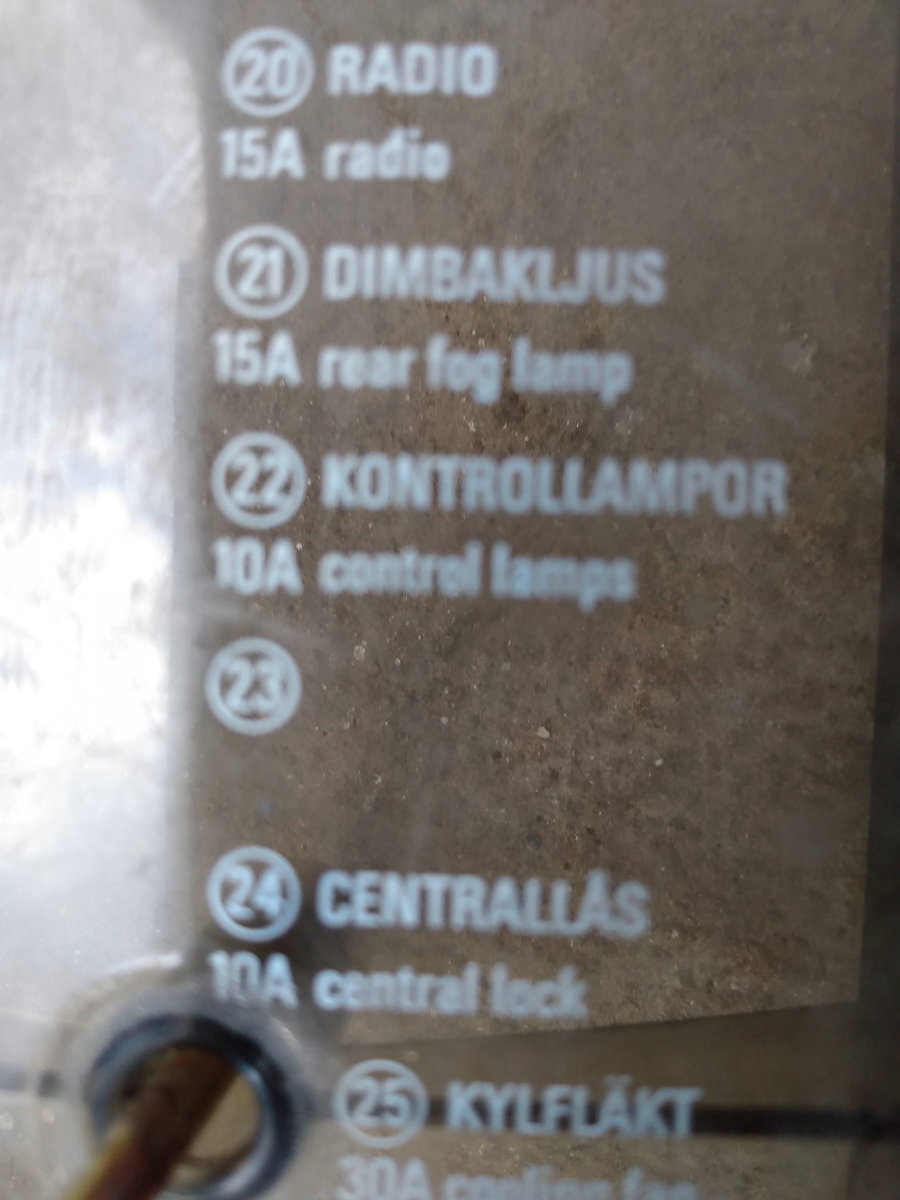

Hallo troll13,
so sieht's bei dem deutschen 92er Modell aus.
Freundliche Grüsse
Gunter

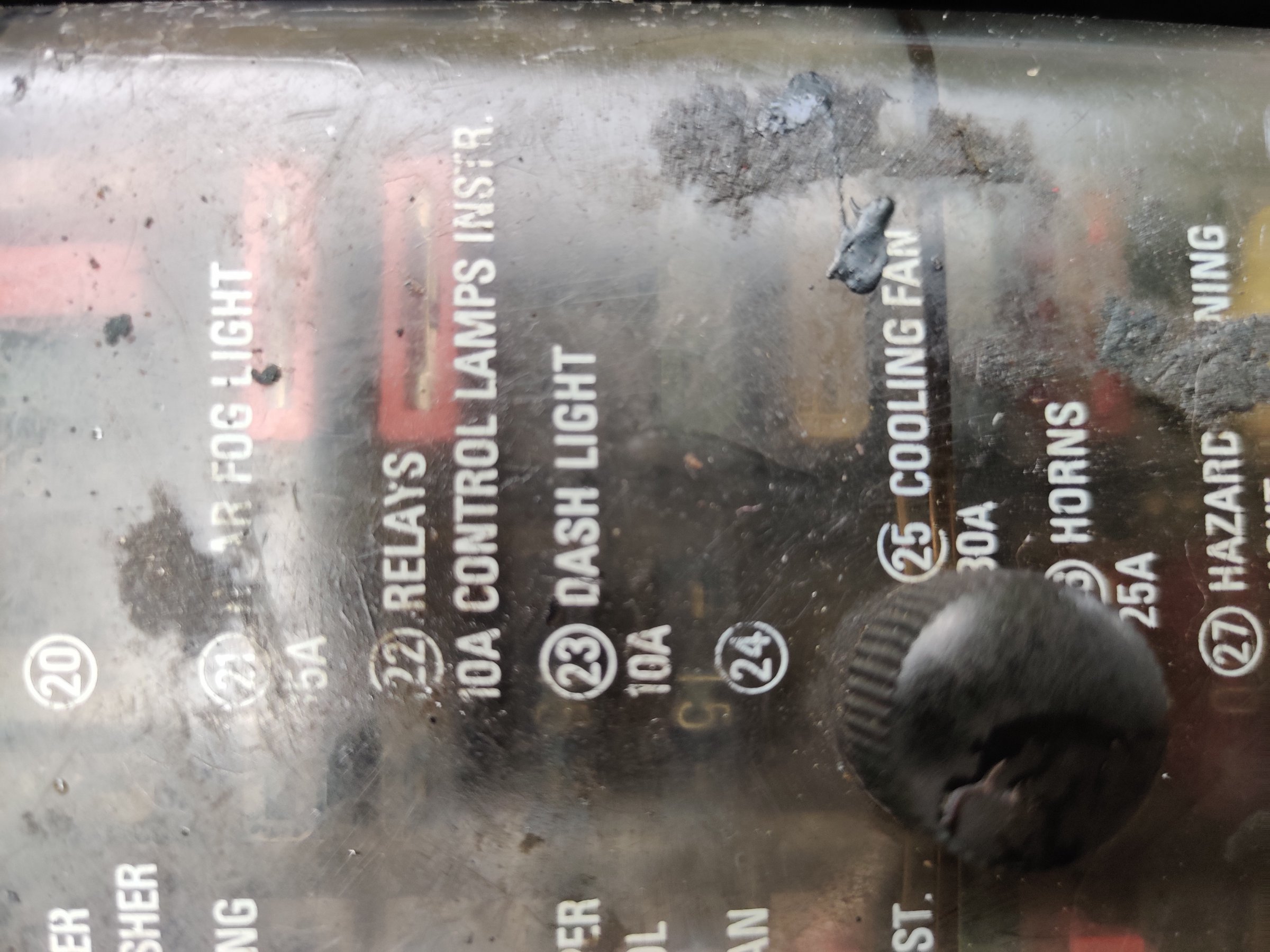

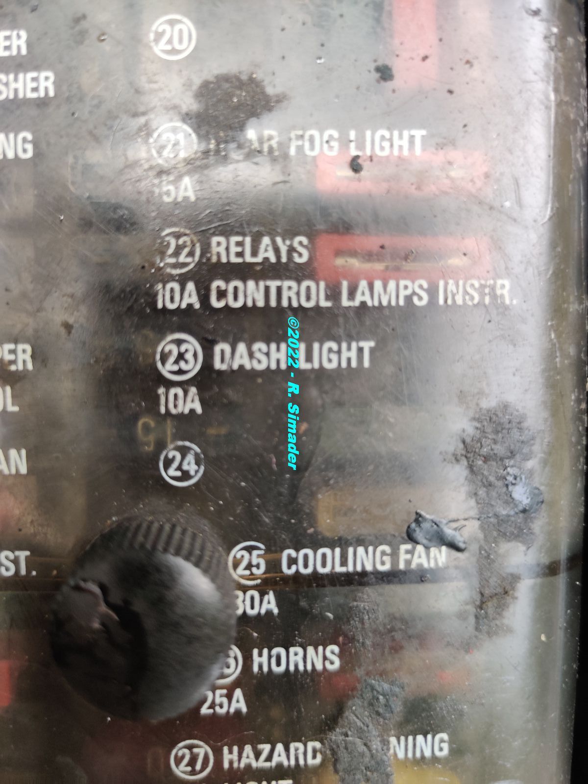

Und so bei meinem T16 S und beim Cabrio meiner Frau:
Beides MJ1992 und beides Italiener.
