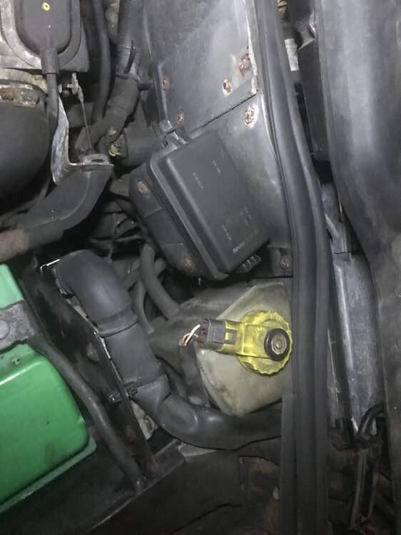

Ein Blick unter die Motorhaube und den Bremsflüssigkeitsbehälter, und man weiß ob Mark II oder Mark IV.
So sieht es unter der Haube aus
Mark IV plus ETS/TC...jetzt brauchst Du nur einen Stromlaufplan, passend zum System, oder besser noch ein komplettes Handbuch.
