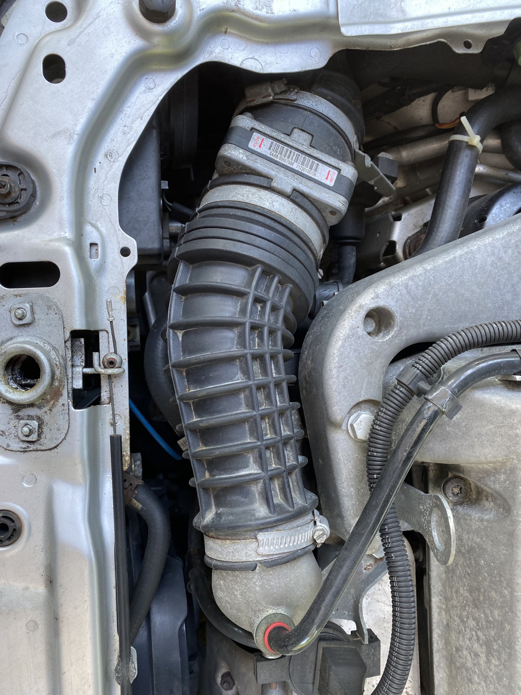

Bei mir ist es auch soweit und ich hänge mich hier ran. Bis jetzt war es auch mir gelungen eine Lampe auszuwechseln aber das hier ist für mich eine Herausforderung.
Wenn es nur so aussehen würde wie in der Betriebsanleitung. :hmpf:
Standlicht rechts ist durch und ich mache die Motorhaube auf und LMM Schlauch lässt grüßen.
Also, wenn ich Euch richtig verstehe.....
Die Schelle abschrauben, Schlauch raus LMM abdecken und dann kommt man an dem Standlicht wie in der BA beschrieben.
Auch für Unbedarfte wie ich zu bewältigen?
Habt Geduld, ich mache etwas ganz anderes den ganzen Tag, aber irgendwann muss ich sowas lernen.
Ja, genau so - mal davon abgesehen, dass du 2 Schellen an dem Schlauch lösen musst. :rolleyes:
Das geht übrigens mit einem 7er Steckschlüssel deutlich besser als mit einem (Kreuzschlitz-)Schraubendreher.
Ich bin sicher, das kriegst du hin! :smile:
Danke für das Vertrauen!
Erfolgreich durchgeführt und leuchtet wie es sein soll. Die Schellen waren sehr stramm angezogen und genauso habe ich die wieder angebracht.
