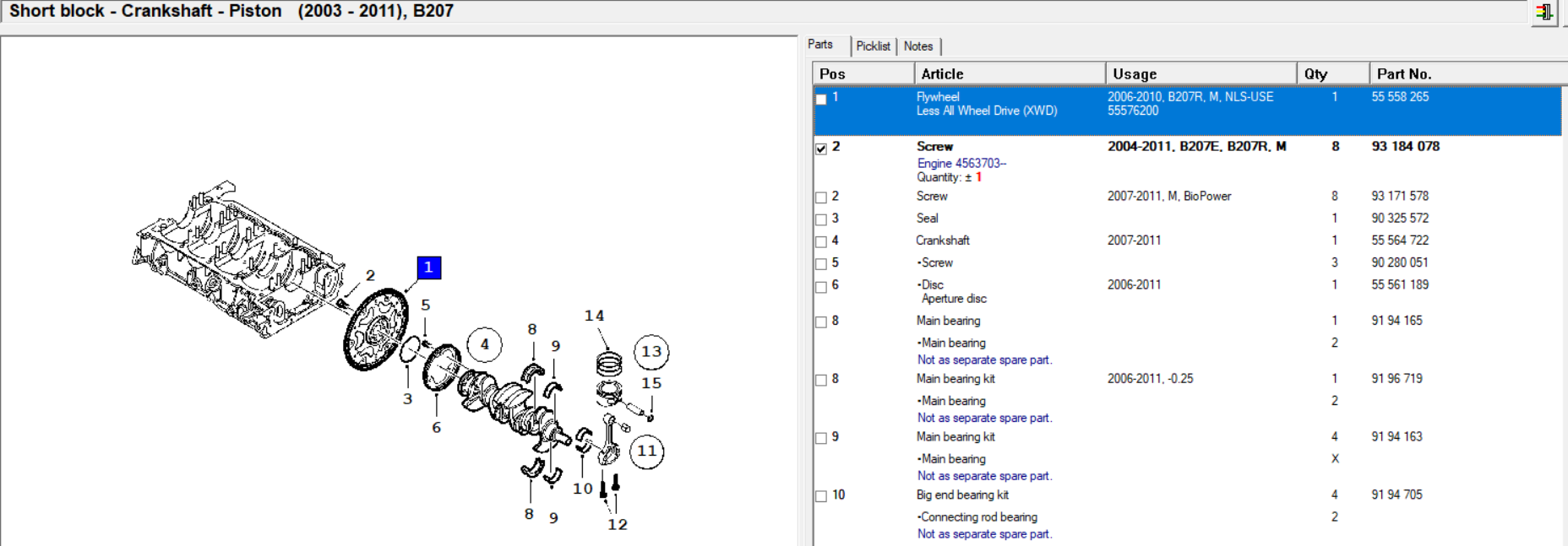

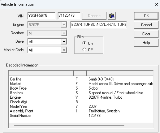

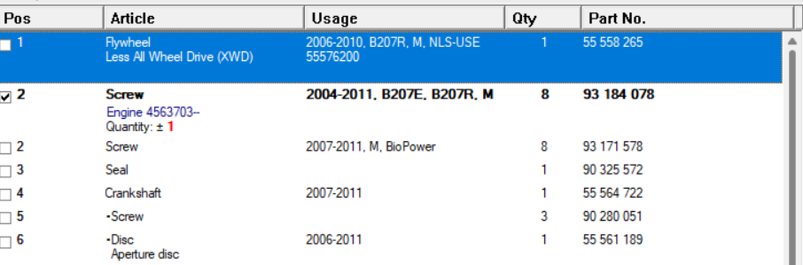

  1. Bei SKANDIX sehe ich unter der VIN für den Wagen die 93 1715 78 als Referenznummer
  2. Der Saab EPC zeigt jedoch die Artikelnummer 93 184 078.
Offenbar gab es da in der Historie und natürlich je nach Motor und Getriebe verschiedene Ausführungen sowohl für das Zweimassenschwungrad als auch die Schrauben
Kennt sich hier im Forum jemand genauer mit der Thematik/Historie aus, Welche Schraube ist garantiert die passende. Bin für jeden Hinweis dankbar!

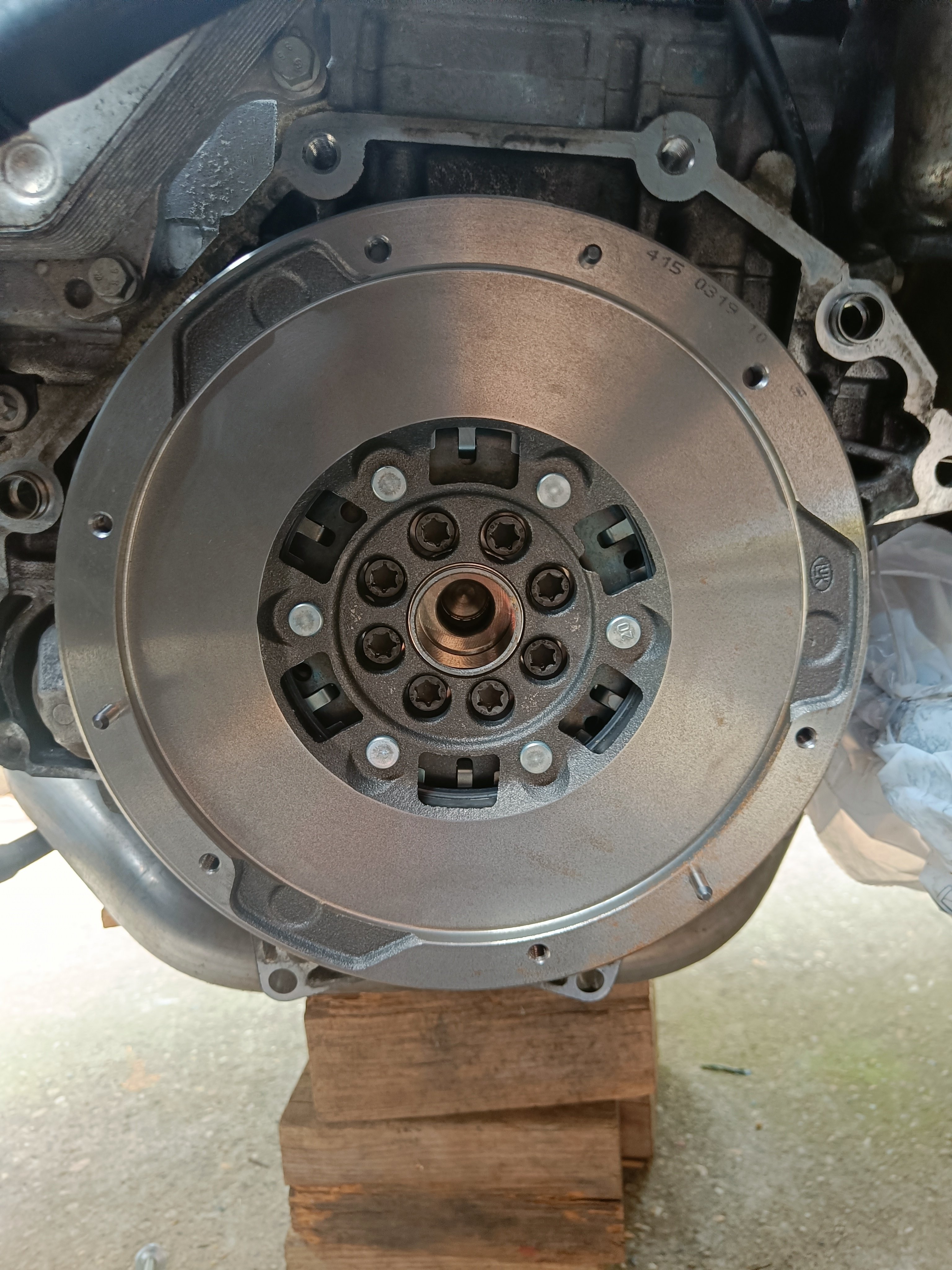

Wenn Du Deine VIN ins EPC eingibst und dieses die entsprechende Teilenummer ausweist wird diese wohl richtig sein, auf die Teilenummern anderer Anbieter würde ich nicht immer absolut vertrauen ……wer weiß ob diese immer aktualisiert werden/ wurden, ich persönlich vertraue nur meinem EPC und auch nur diese Teilenummern gebe ich hier auch weiter……
Die Schrauben sind GM übergreifend verbaut. Die gibt es für relativ wenig Geld bei Motorintegrator. Genauso günstig gibt es das Schwungrad und das Kupplungs- Kit.

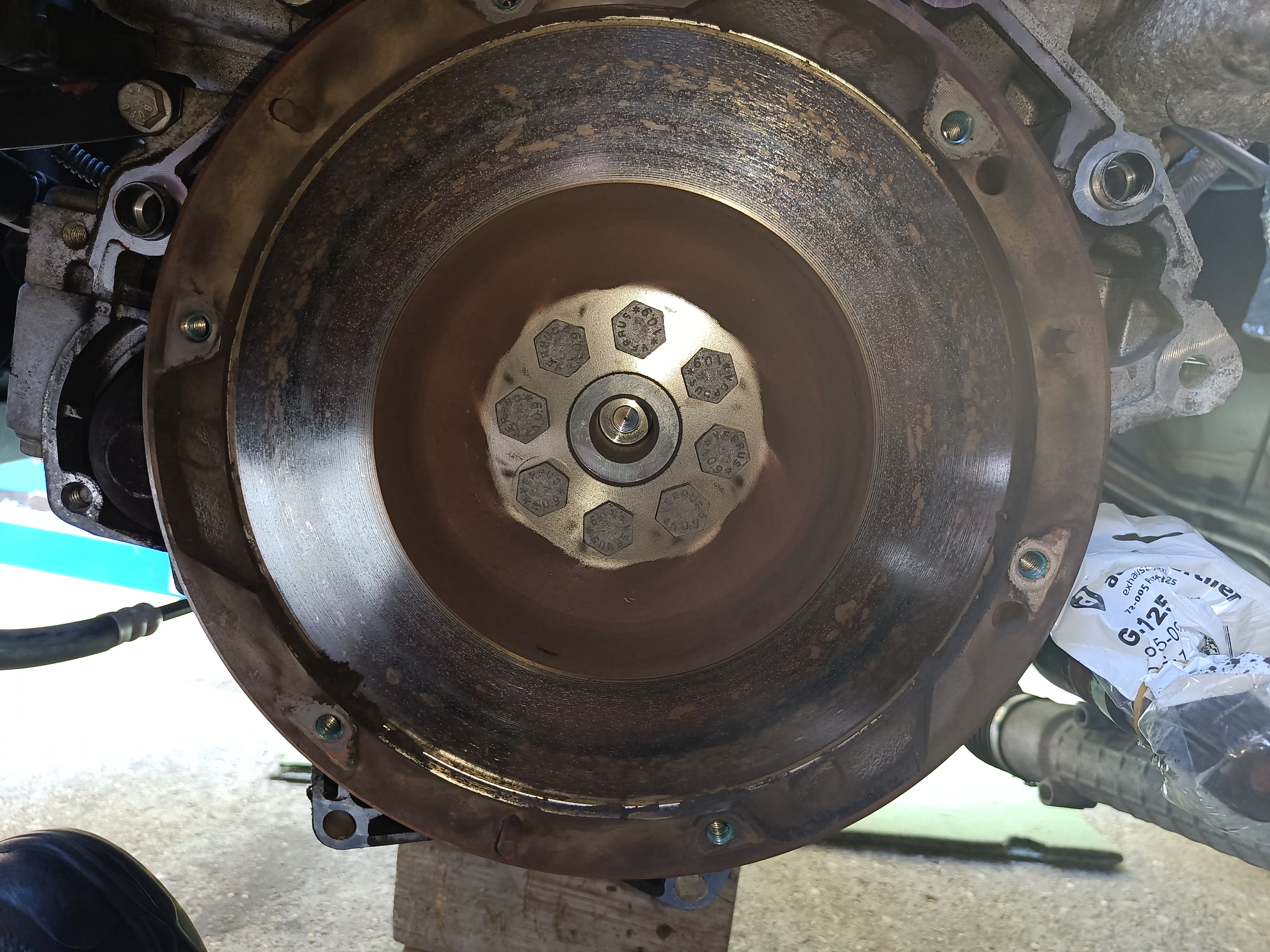

Das mit den Schrauben am Schwungrad ist im EPC leider nicht ganz richtig bzw. eindeutig dargestellt.
- bei ZMS immer Torx Innen
- bei EMS immer Außensechskant (nur 5-Gang)
- bei Automatik immer Außensechskant
Bei dem angehängten Bild sollte relativ gut sichtbar werden weshalb Außensechskant beim ZMS keinen Sinn macht.
Das zweite Bild ist vom 5- Gang mit Einmassenschwungrad (Außensechskant).
Schrauben für ZMS:
(2x kaufen)
https://m.motointegrator.de/artikel/308743-schraubensatz-schwungrad-luk-411-0132-10
Für alle weiteren mit 6- Gang FWD als Hinweis:
Das Zweimassenschwungrad vom B207R/L passt auch beim B207E. Die Kennlinie ist etwas anders, tut dem ganzen aber keinen Abbruch und macht es erheblich günstiger.
https://m.motointegrator.de/artikel/800067-zweimassenschwungrad-luk-415-0319-10
Das Kupplungs- Kit vom B284 passt ebenfalls beim B207 6- Gang. Damit hat man zum unschlagbaren Preis eine "verstärkte Kupplung". Klar der Pedaldruck wird etwas größer, jedoch nicht unangenehm.
https://m.motointegrator.de/artikel/771036-kupplungssatz-luk-sac-624-3225-19
