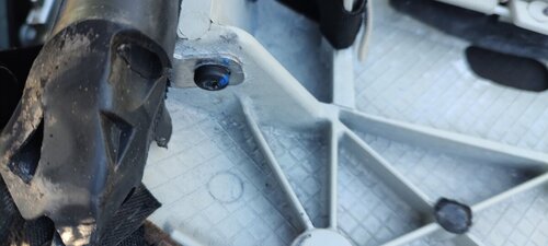

Nun zur Vorgehensweise:

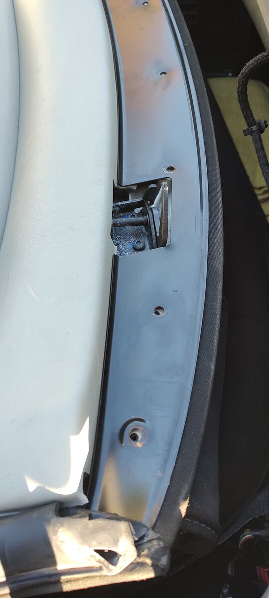

Als erstes das Dach komplett öffnen und die Blechverkleidung abschrauben.
Dann die dahinter liegende Kunststoffverkleidung abnehmen. (Sie ist nur noch geklemmt)
Die darunterliegende Torx-Schraube entfernen.
Gummidichtung zur Seite wegklemmen oder ganz abnehmen.
Das Dach aufstellen. wie beim manuellen schließen.

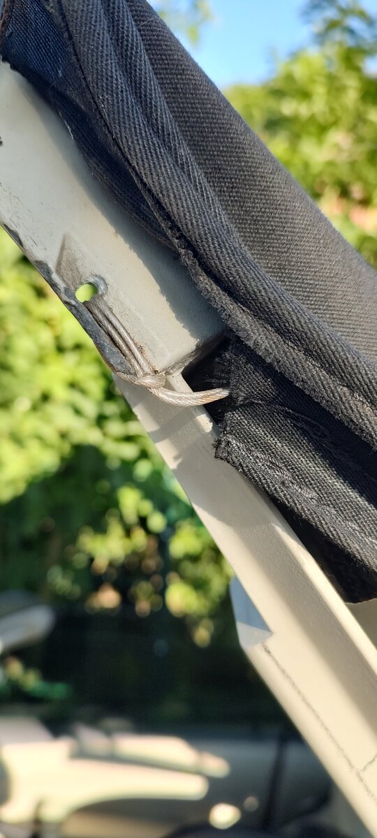

Die Dachhaut an der Spitze/Ecke nach oben schieben. Achtung hier könnte Kleber sein , bitte Vorsicht walten lassen. Geht aber eigentlich gut ab.

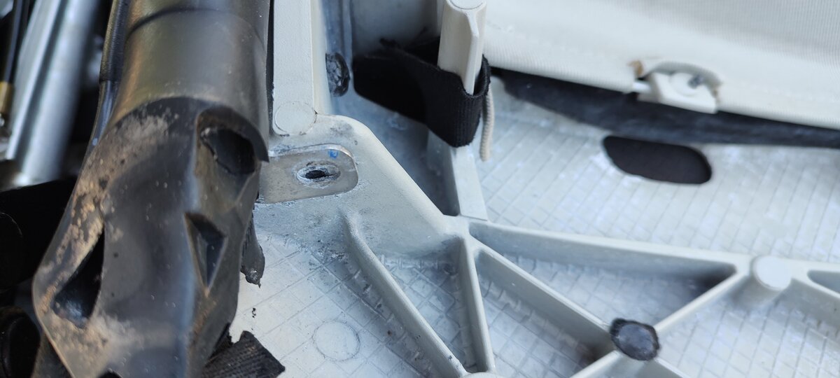

Hier lag er nun, der Haken der Begierde.
Haken ist hier bereits raus, da ich die Bilder nochmal neu machen musste.
Also habe ich das Dach nochmal zerlegt.

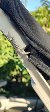

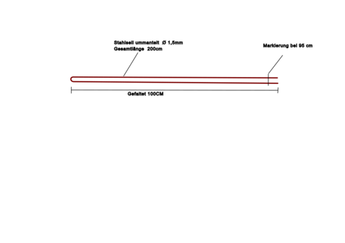

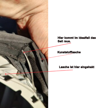

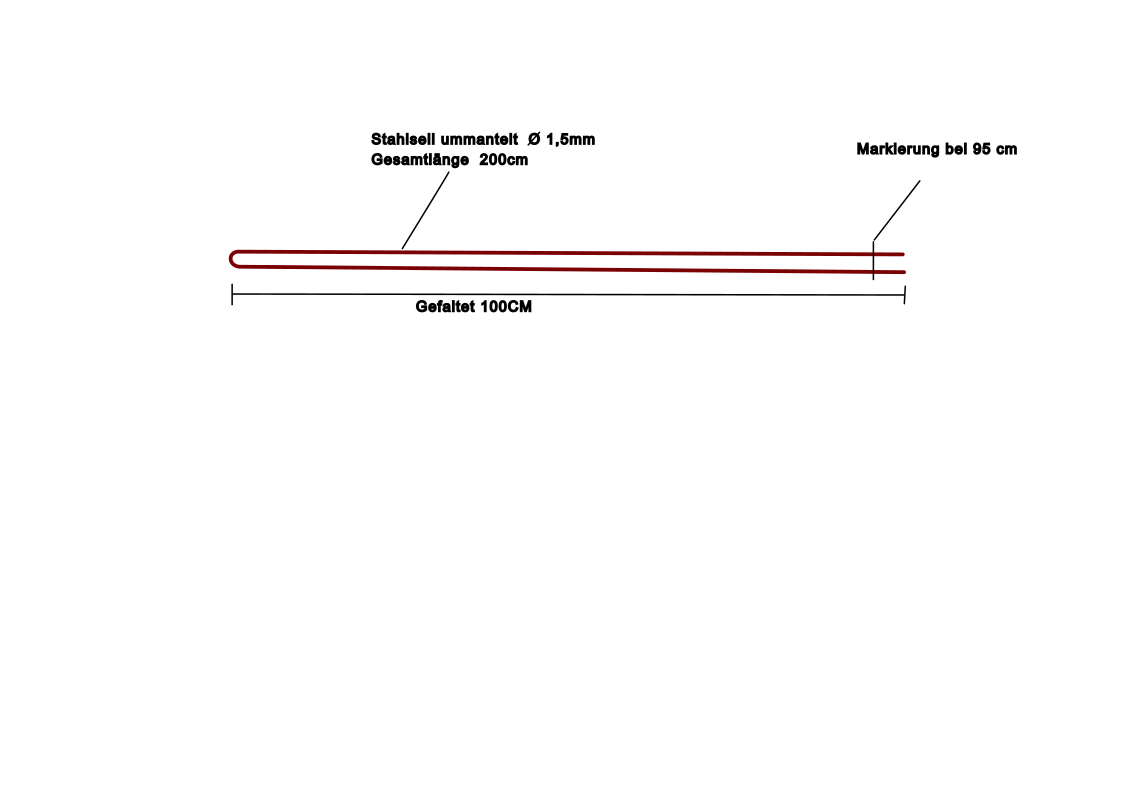

Hier kann man nun sehen , wie ich die Die Drahtschlaufe durch das Dach gezogen habe.
Die Maße sind unten im Bild zu sehen.
Vorher müssen am hinteren Teil des Verdecks noch eine wulstige Dichtung "herausgefriggelt" werden. Ist leicht und ohne Werkzeug zu bewerkstelligen.

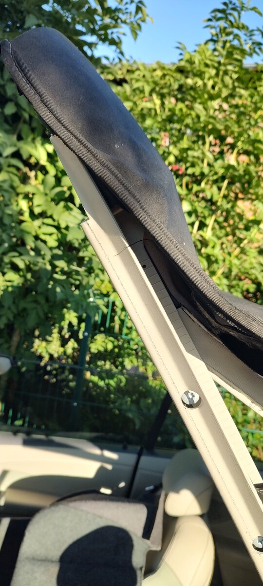

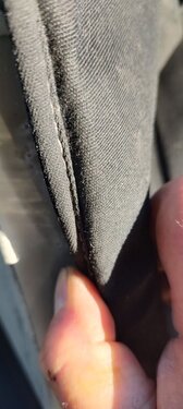

Das lösen der Dachhaut vom hinteren Träger gestaltet sich etwas schwieriger. Hier ist ein stumpfer Schraubendreher ein guter Helfer.
Die Dachhaut etwas herumdrücken, wie im Bild zu sehen.
Und dann mit dem Schraubendreher die Kunstofflasche von den Haltern drücken.

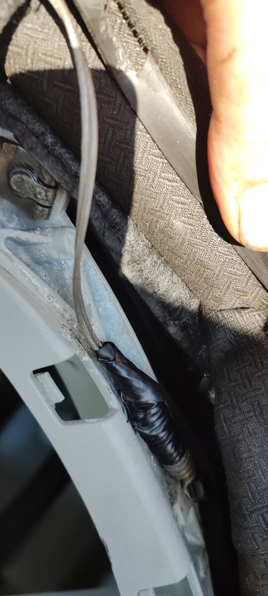

Also Schlaufe durch das Loch tüddeln und die beiden offenen Enden an dem alten Stahlseil befestigen und durchziehen.
Wenn das Seil durchgezogen oder weg ist, ist das kein Beinbruch. Ein Einziehdraht oder ein stabiler Draht helfen da weiter.
Der Draht lässt sich prima von Außen führen.
Wenn das Seil durchgezogen ist an der 95cm Markierung einen Knoten setzen.

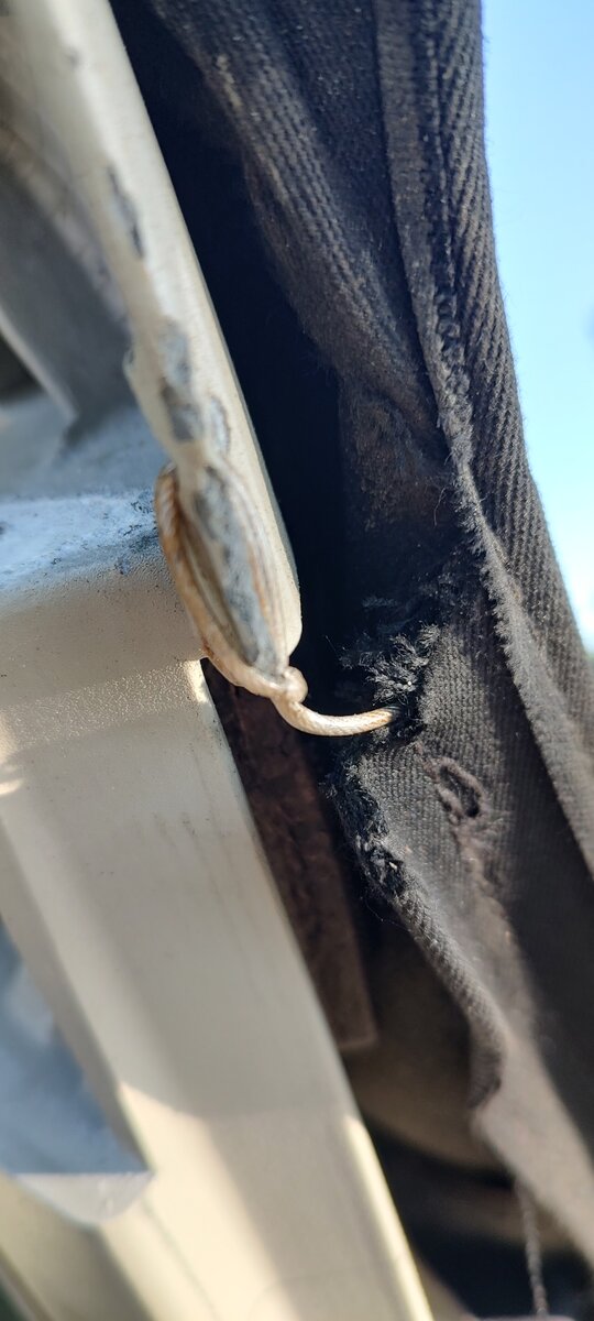

Die Spannfeder ist am Träger festgeschraubt .10er Schraubenkopf war es glaube ich.
Diese abbauen. Die Seilenden in die Spannfeder stecken und die Feder vor dem Knoten einhaken.
In Ermangelung von Schrumpfschlauch habe ich Isolierband drum gewickelt. Nicht schön aber selten.
