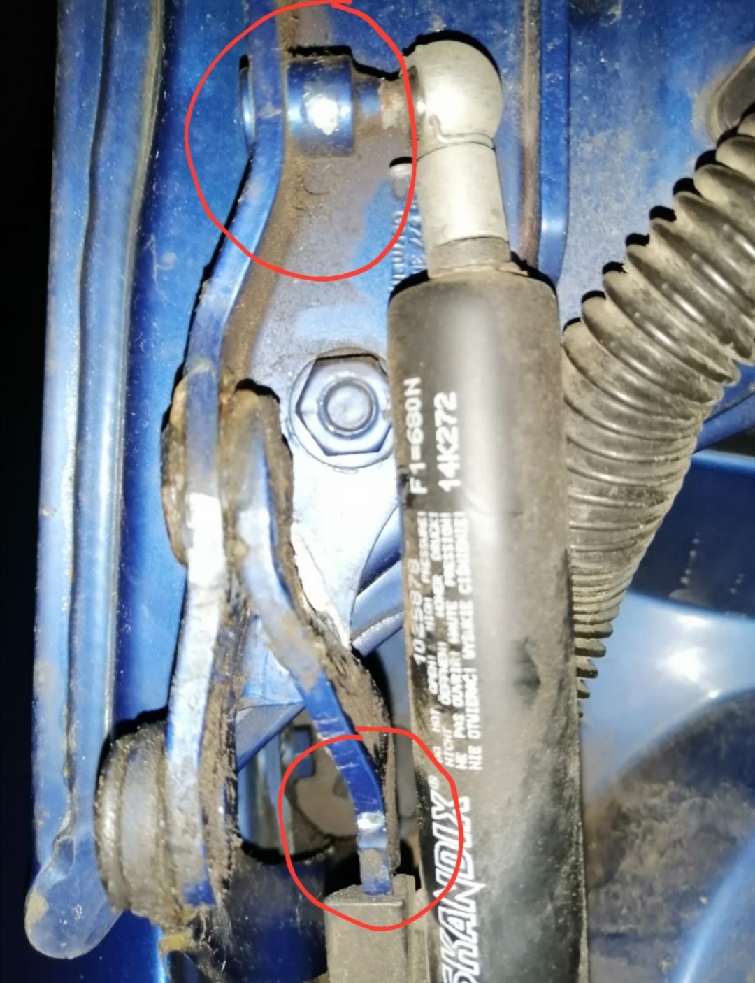

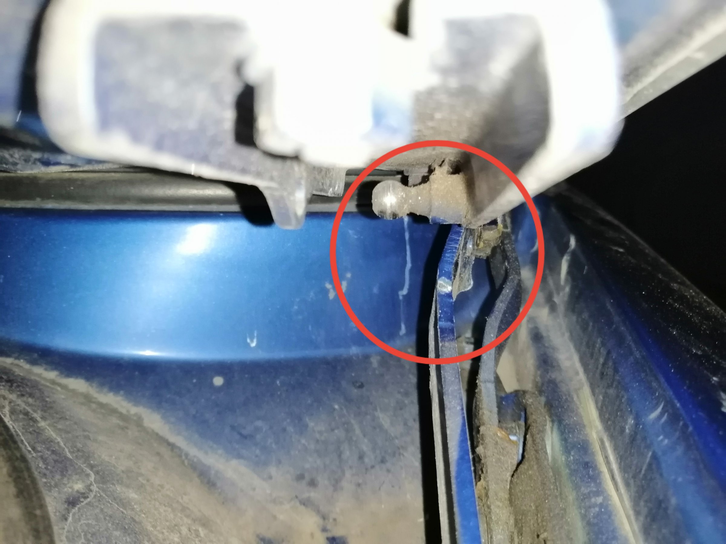

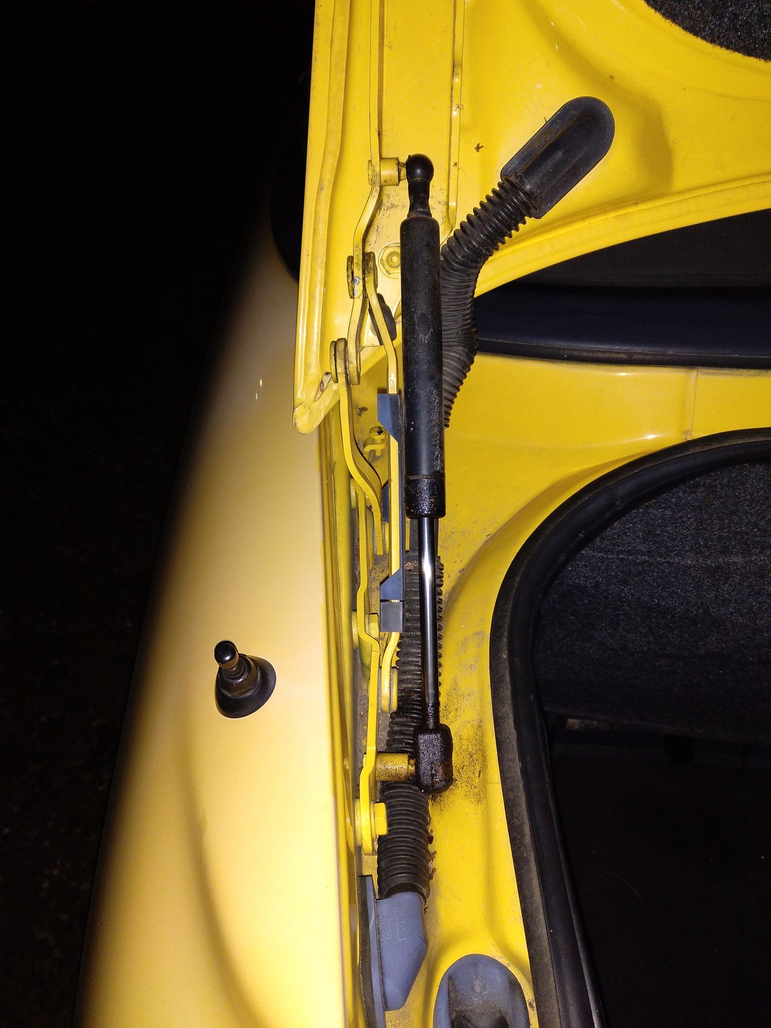

Nach langer Zeit ohne Weh-Wechen und mittlerweile 280.000km hat sich heute leider ein Problem bemerkbar gemacht. Die Heckklappe von unserem 9-3 Cabrio geht ganz schwer zu. Man merkt,das kurz bevor die Heckklappe schließt, sich Metall auf Metall berührt...
Wenn man es mit starkem Druck schafft die Heckklappe zu schließen,biegt sich der vordere Teil der Heckklappe (vorderer Teil= Nähe Verdeckdeckel) nach oben...
Nach langem suchen hab ich dann gesehen,das der eine Arm,der die Heckklappe hält,den "Nopsen" an dem der Dämpfer befestigt ist, berührt...
Fotos füge ich an.
Hat jemand das Problem schonmal gehabt? Ist die Heckklappe verrutscht? Sieht für mich alles Augenscheinlich okay aus...
Bitte um Rat
Grüße
902CVHeckklappeoffen.thumb.jpg.455e2740245ed239c32125066e4867a5.jpg 902CVHeckklappehalbzu.thumb.jpg.a6fd5e51a02f8e8b3ee2df6288c3a52d.jpg

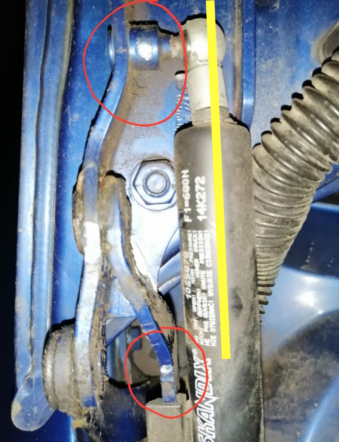

für mich schaut der Dämpfer verbogen aus - oder ist das Objektiv dran Schuld......:vroam:
Sind das die passenden Gasdruckfedern?
Die Bilder können natürlich täuschen, aber die auf Flemmings Bildern erscheinen schlanker. Und scheinen besser in das "U" am Deckel zu passen.
Wenn die Federn nochmal rausgenommen werden könnte man prüfen ob die Scharniere ausgeschlagen sind. Und ob der Deckel ohne den Druck richtig schließt.

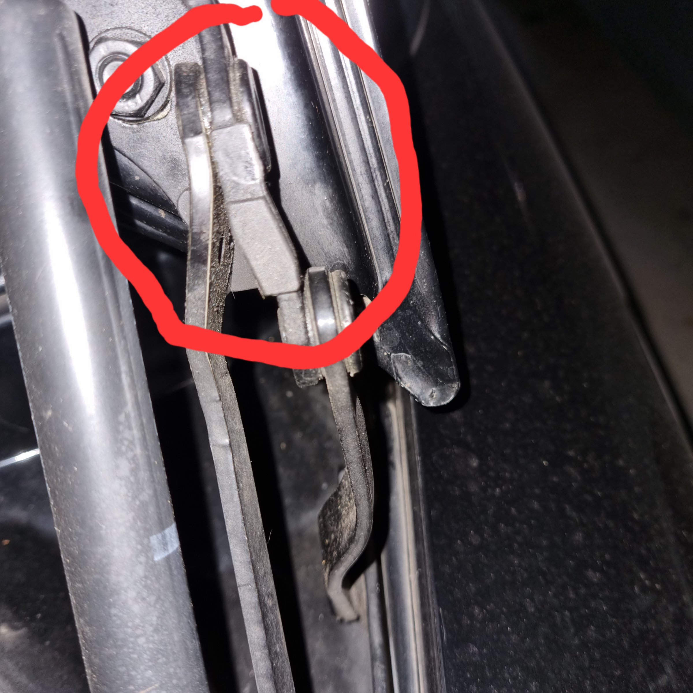

Ähh...sicher das die Anschlagplatten links und rechts noch da sind? Kann ich auf dem Foto nicht so genau erkennen....
Du meinst die aus Plastik oder die Einstellungsschrauben? Ich meine beides in seinem Bildern zu sehen.

Das Scharnier geht zu weit zu, also als ob die Heckklappe nicht am Schloß gestoppt wird sondern, gedanklich, noch weiter runter geht.

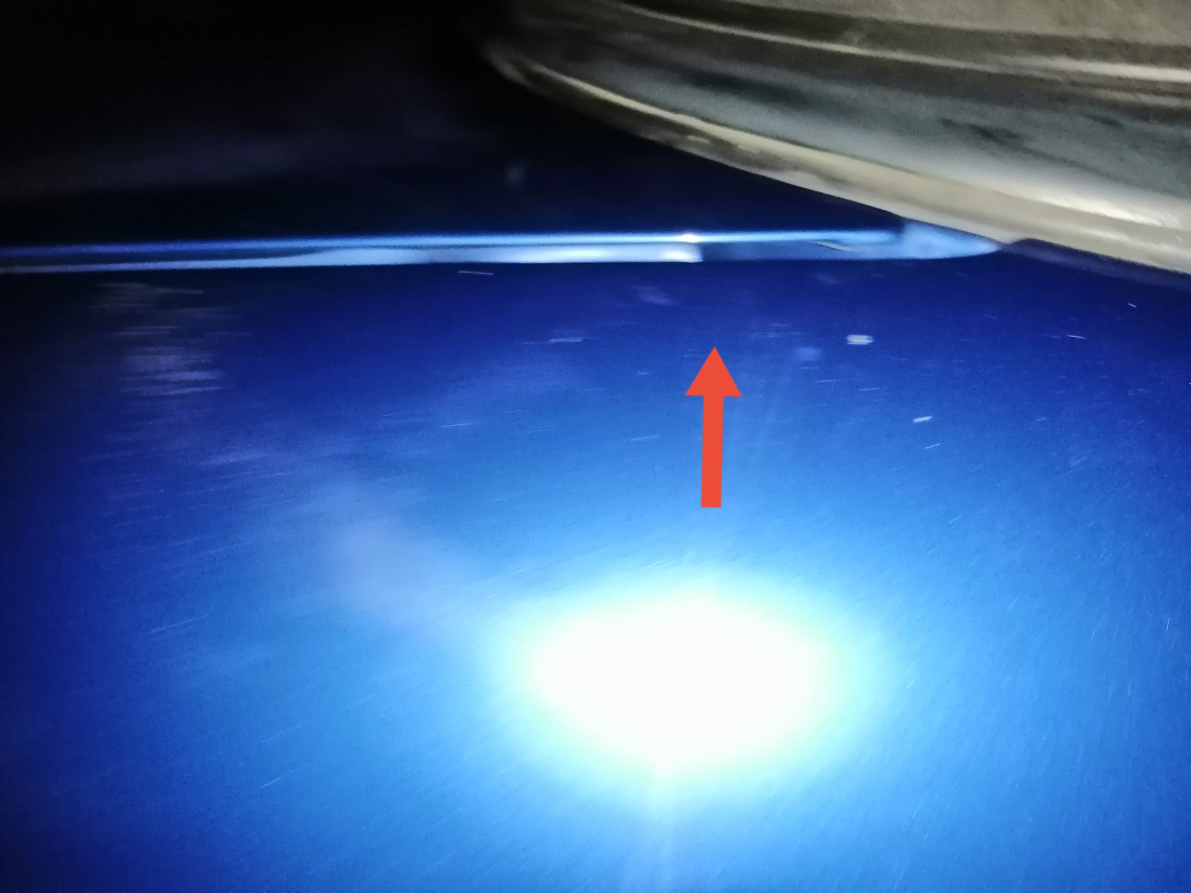

Die Schrauben sind werkseitig ja mitlackiert worden. Kannst Du an Karosserieseite erkennen ob Abdrücke erkennbar sind, sich also etwas verschoben hat? Warum auch immer.
Meiner Meinung nach müßte das Scharnier an der hinteren Verschraubung tiefergesetzt werden. Hab aber keine Ahnung ob das möglich ist.
Aber wie passiert so etwas? Einfach so kann ich nicht glauben.
Keine Ahnung. Aber hinten tiefer setzen geht schief. Dann setzt der Pin von Dämpfer erst recht auf. Wenn dann muss die ganze Einheit parallel nach unten.

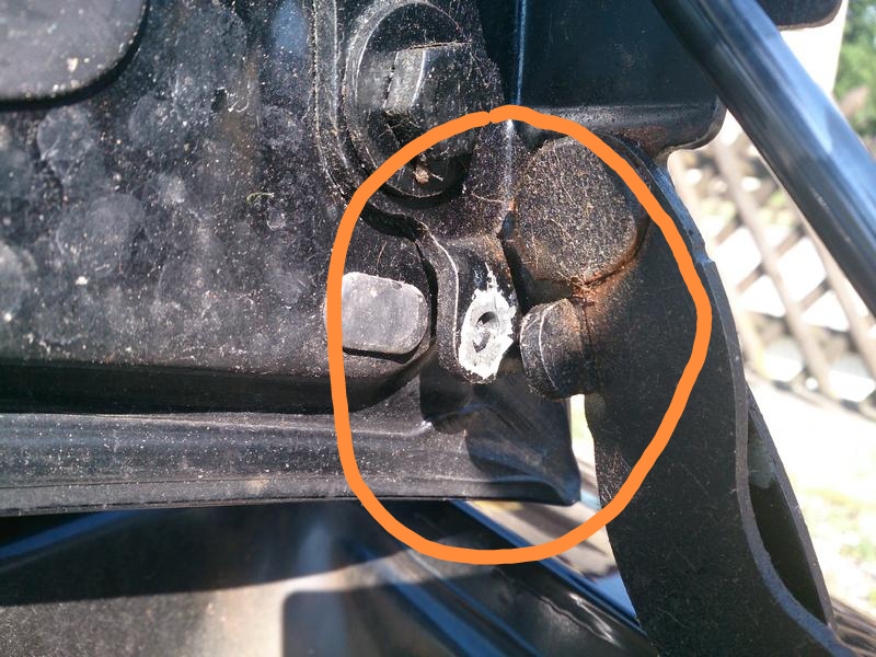

Ich vermute mal das die beiden Anschläge weg sind !! Mache morgen mal ein Foto vom meinem Fahrzeug !!!

Moin
Hat jemand von Euch vielleicht eine Teilenummer für diesen Anschlag-Begrenzer der Heckklappe beim Cabrio?
  • Moderator
Moin
Diesen Anschlag finde ich im EPC nicht einzeln, der scheint Bestandteil des Scharniers zu sein..........
  • Moderator
Hier die beiden Teilenummern..........
Moin
Müsste die Teilenummer sein 12832495

ein defekter anschlag hat fast immer seine ursache in defekten dämpfern

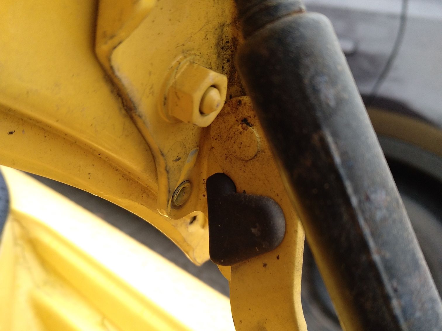

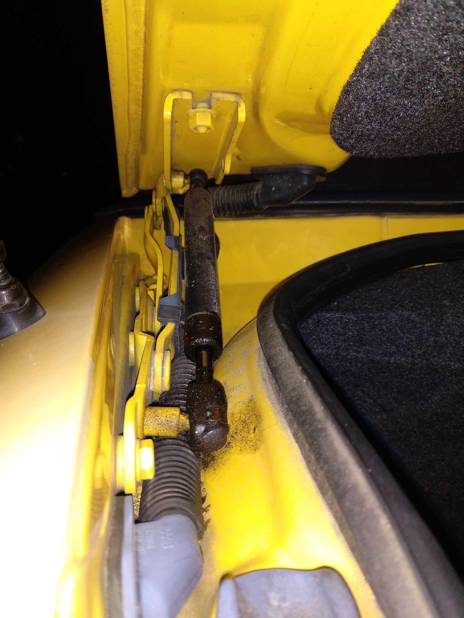

Hier noch ein Bild von der Seite. Bei dem Gelben kann man das Teil schön erkennen und wo es hin drückt.
Edit: Irgendwas stimmt doch da nicht! Mein 902 hat diese Lasche an dem Hebel nicht.
Und beim 931 sind im EPC zwei Teile aufgeführt. Und das 4558052 führt bei Skandix zum gleichen Teil wie oben. Ist auch sonst nicht zu finden.
