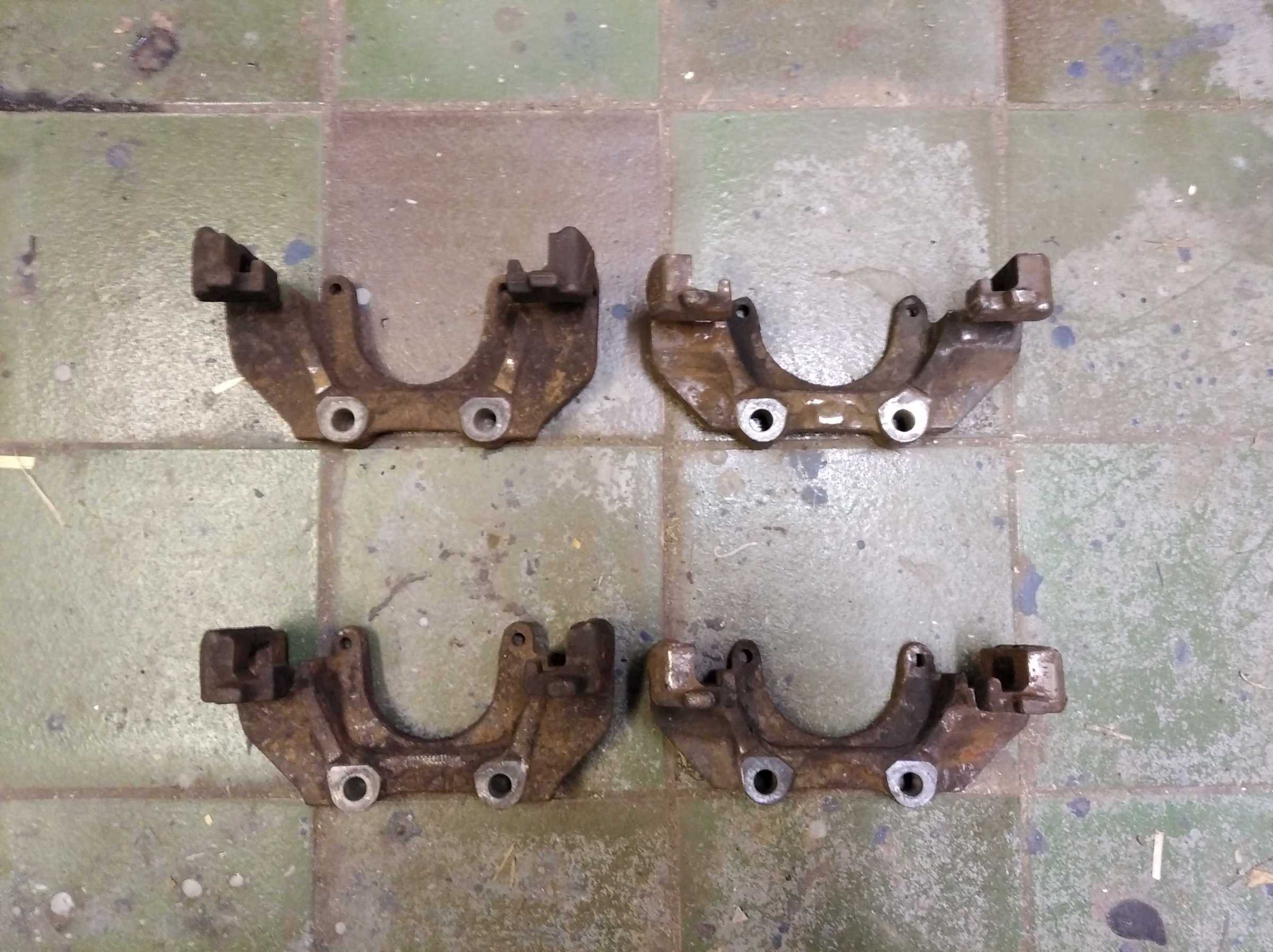

Hilfe! Habe für meinen 9-5 Kombi vor einiger Zeit zwei Bremssattelhalter gekauft um die Bremse auf die 308er Scheiben umzurüsten.Aber, jetzt stelle ich fest, die Halter passen nicht! Der Abstand der oberen (großen) Bohrung ist 76mm und passt, der Abstand der unteren Bohrung (für den Sattel) ist 94mm und passt nicht. Der Abstand zwischen oberen und unteren Bohrungen ist 76mm.
Weiß jemand zu welchem Saab diese Halter gehören? Kann ja nur der 9-5 II oder der 9-3 sein, oder?
Kann durchaus sein, dass der Sattelhalter doch für den 9-5 passt. Aaaber für das Model vor dem Facelift.
Ab 01 wurden die geändert.

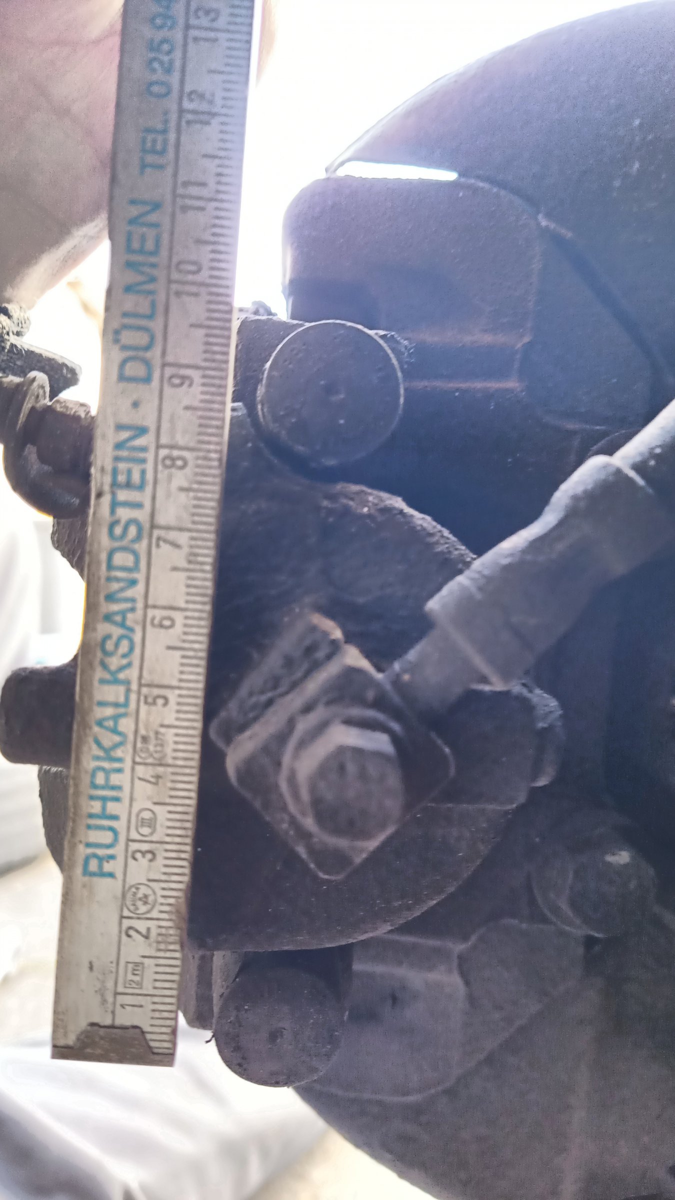

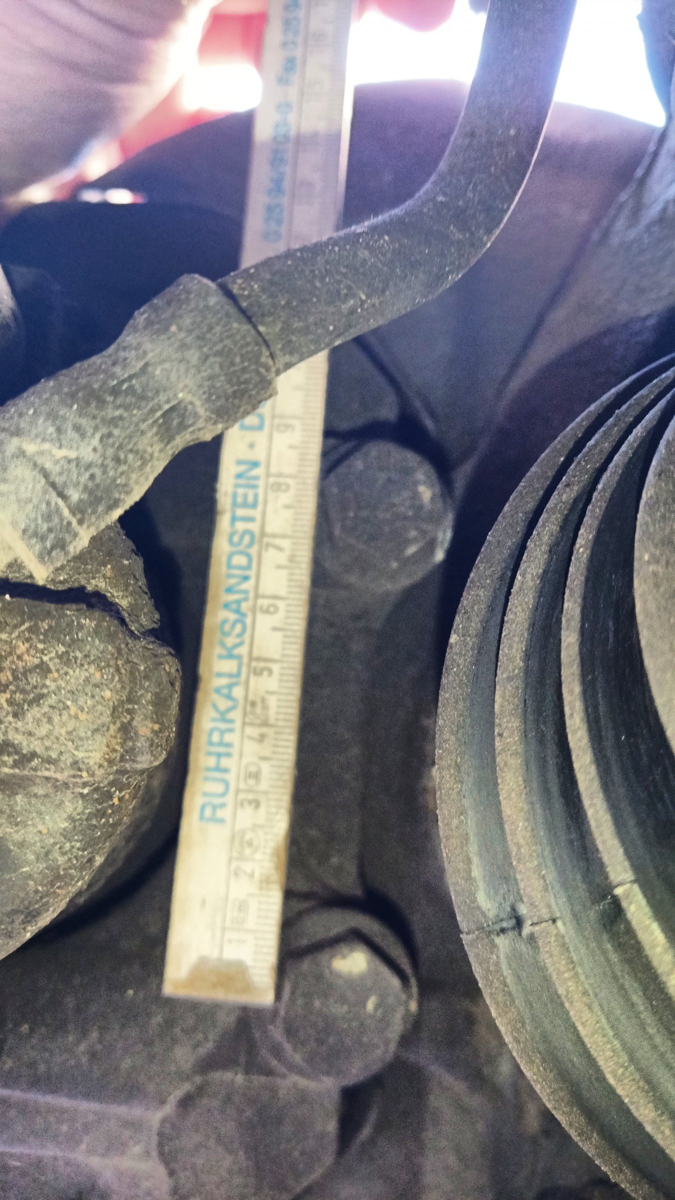

Ich habe selbst einen solchen mit 308er Bremse. Kann morgen mal nachmessen, ob es ein Halter für das "Vorfacelift" ist...

Danke für die Bilder. Ja, die Abstände der Bohrungen passen 76 und 94mm.

Sodele...
Hab' mal nachgemessen: Abstand der Bohrungen für die Befestigung am Achsschenkel ist 76mm und die Gewindebohrungen für die Führungsbolzen am Sattel haben 94mm Abstand.
Du hast also die Halter für den Vfl, also bis 2001. Diese Dinger habe ich vor einiger Zeit verzweifelt gesucht und habe sie über Umwege aus Schweden bekommen. Denke, die wirst du schnell wieder los...
So sehen die Halter für die kleine und große Scheibe für die Vfl-Modelle aus:
Die linken müsstest du haben...

Richtig Mahathma, das sind die, die ich habe.

Also...
Ich weiß mit Sicherheit, dass ab 2001 die Schrauben am Achsschenkel geändert wurden, aber die Befestigung der Sättel nicht.
Heißt, beim Umbau auf 308er Scheibe benötigt man je nach MJ verschiedene Halter.
Theoretisch müssten dann die Sättel (habe ich nicht gemessen/probiert) vor und nach 2001 gleich sein.
So, und anscheinend wurde mit der Chrombrille wieder etwas geändert. Diesmal wohl wieder der gleiche Abstand der Schrauben im Achsschenkel auf das Maß vor 2001, aber diesmal wurden scheinbar die Sättel geändert.
Für den 9-5 gibt es für Vorfacelift, Facelift und die Chrombrille wohl eigene Halter...
1. Je zwei (kleine und große Scheibe) für Vorfacelift
2. Je zwei (kleine und große Scheibe) für Facelift
3. Je zwei (kleine und große Scheibe) für die Chrombrille
Auf meinem Foto in #6 sind beide für 1. abgelichtet. [mention=7848]mannumama[/mention] bräuchte wohl 3. in groß hat aber 1. in groß...
(korrigiert mich bitte, wenn da was nicht stimmt)
