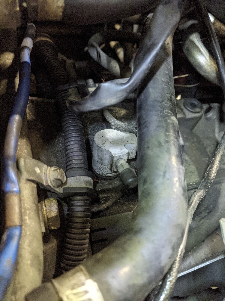

Jetzt wollte ich nur mal eben das Kupplungsseil ausbauen, aber dann kommt mir der Stecker hier im Bild über den weg.
Ist das nicht eine hydraulische Kupplung? Das bei einem 900II von 1995?
Wie baut man sowas aus? Wollte nicht mit Gewalt rangehen.

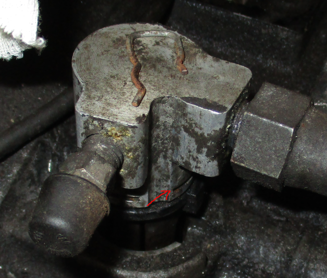

Da ist eine hydraulische Kupplung verbaut. Vermutlich hatte dein 902 mal eine Sensonic und wurde auf normale Kupplung umgerüstet.
Da ist ein Sicherungsclip an dem Anschluß mit dem Entlüfternippel versteckt, den mußt du mit einem kleinen Schraubendreher o.ä. raus schnippsen.
Dann kannst du den Anschluß der Leitung trennen und das Getriebe kann raus.
Ich gehe mal davon aus, dass das die gleiche Konstruktion wie beim 9-5 ist.
Hier siehst die Klammer und markiert die Nut, in der sie sitzt.
Wenn we bei mir ein Stück von der Klammer abgebrochen ist und noch drin steckt, kriegt man die kaum raus - ich hab es jedenfalls nicht geschafft und deshalb in der Getriebeglocke die Leitung zum Nehmer durchgechnitten - kommt ja eh neu. Dann kann man den ganzen Anschluss nach oben rausziehen - ist nur gesteckt.
