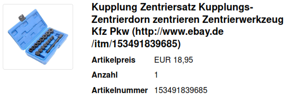

Es gibt ja im WWW einige bezahlbare Werkzeugsets. Hat hier wer Empfehlungen über bewährtes, was auch die Anforderung erfüllen kann?

Ich habe dieses verwendet und es funktionierte gut und auf Anhieb:
[ATTACH=full]221297[/ATTACH]
Habe es schon bestellt- vielen Dank nochmal. Berichte wenn ich alles ausgeführt habe.
[mention=3353]majoja02[/mention] nahm dafür immer eine 1/2-Zoll-Nuss (ca. 14er?).
Funktionierte auch bei mir sehr gut!
