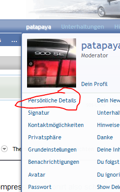

Und dein Profil kannst du ändern, indem du einfach auf deinen Namen oben auf der Seite und dort auf "Persönliche Details" klickst :
