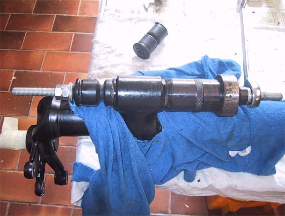

Hallo Klaus,
herzlichen Glückwunsch zum tollen Auto ! Sehr schön gemacht, wirklich klasse.
Beim Durchlesen ist mir aber ein Frage gekommen: Was ist das für ein Gummibuchsen-Presswerkzeug (siehe Bild von Dir) ? Ist das ein Saab-Spezialwerkzeug oder ein allgemeines oder ist das selbstgebaut ? Ich "darf" nämlich auch an meine Hinterachse ran und da wäre sowas sehr nützlich zu wissen.
K-Jettie
Das "Werkzeug" habe ich mir aus passendem (im Werkzeugfundus vorhandenen) Material zusammengestellt.
Im Wesentlichen braucht man dazu eine stabile Gewindestange, Unterlegscheiben, Muttern und einen "Gegenhalter" der auf der Achse aufgesetzt wird.
Das Saab-Werkzeug funktioniert wohl ähnlich.
Damit wird die alte Buchse heraus- und die Neue wieder hineingezogen.
Reichlich Spülmittel nicht vergessen.
