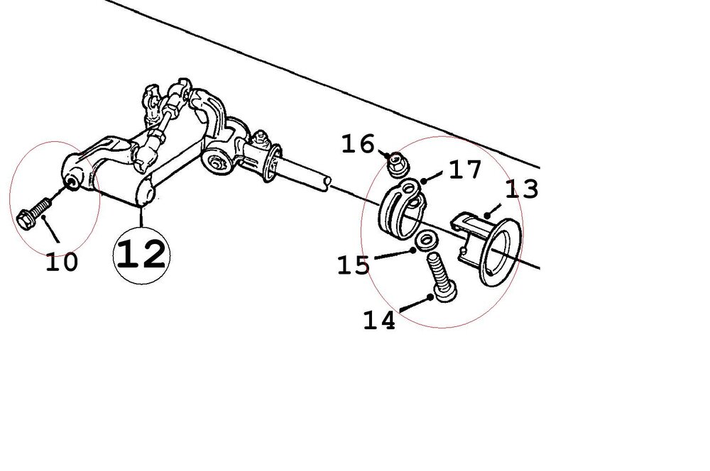

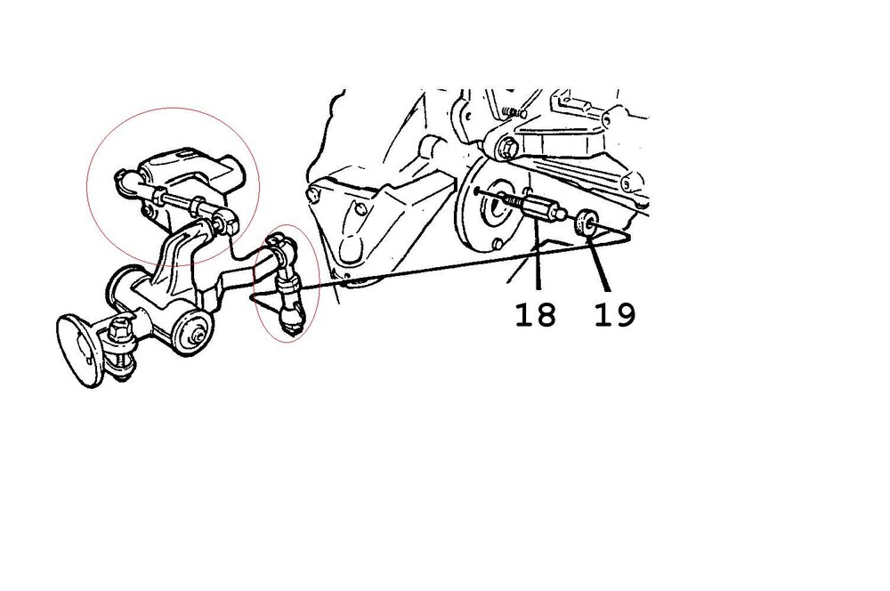

besonders jetzt im Winter bemerke auch ich (noch) recht leichte Probleme bei meinem Getriebe. Beim Start in der morgendlichen kommt es doch recht häufig vor, dass der Rückwärtsgang für ein paar Sekunden festsitzt, oder der 1. Gang nicht auf Anhieb eingelegt werden kann.
Soweit ich das hier richtig verstanden habe (der große Techniker bin ich nicht) könnte es an diesem Silent-Block liegen?
Sobald der Wagen warm ist, ergibt sich dieses Problem nicht und alle Gänge lassen sich leicht einlegen. Von daher dürfte es wohl kaum ein genereller Schaden sein, oder?
