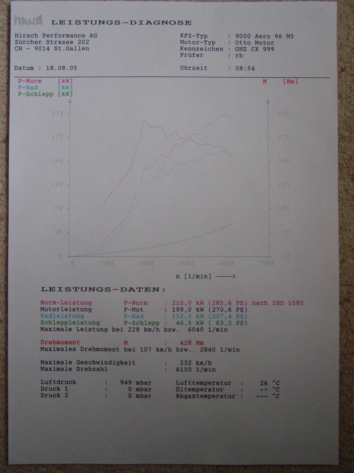

Mein Aero hatte vor einem Jahr bei Hirsch auf dem Pruefstand 428 Nm und 286 PS gebracht. Weil er die Spitze aber nicht so halten wollte, wie er eigentlich sollte, meinte Renato dann, ich solle mal nach einem Vakuumleck schauen. Und tatsaechlich: Als wir das System danach bei Heuschmid abgedrueckt haben, stellte sich heraus, dass die Verbindung am Boost Gauge nicht ganz dicht war. Kann also sein, dass er ohne Leck noch etwas mehr bringt, belegen kann ich's aber nicht.

Noch interessanter wäre z.B. die Klärung der recht hohen Verlustleistung (über 60 PS) bei dieser Messung
Verlustleistung = Schleppleistung: Die Rolle hat einen definierten Rollwiderstand. Man fährt denn Motor bis zur Nennleistung hoch und kuppelt dann aus. Der Prüfstand mißt dann wie der Antriebsstrang ohne Motorkraft die Rolle "zieht" und ermittelt so die Schleppleistung. ..ich würde generell immer nur die Radleistung vergleichen.
Das was auf der Rolle ankommt, ist schließlich das was das Auto vorwärts bringt! :-o Die Verlustleistung kommt vom Getriebe und Antriebsstrang..
Die Definition der Verlustleistung ist bekannt. Die Frage war, wieso im obigen Beispiel eine derartig hohe Verlustleistung besteht. Ein vergleichbarer, serienmäßiger 9000-Aero aus meinem Besitz hatte auf dem Leistungsprüfstand eine Verlustleistung von 29 kw, und damit doch erheblich weniger als oben angegeben. Alle mit Superplus betankten Serien-Aeros streuten damals auch deutlich über die Nennleistung.
Maximaler Ladedruck liegt bei etwa 1,2 bar. Abgastemperatur (wo gemessen, ist ja immer die Frage) ist nicht bekannt. Ich gehe aber mal davon aus, dass bei einem solch moderaten Tuning (jawohl, moderat!) sich das alles im ueblichen Rahmen bewegt.
Was die Schleppleistung betrifft, so kann ich Riceman nur zustimmen: Wichtig ist, was hinten rauskommt! Aber abgesehen davon: Schleppleistung nimmt natuerlich auch mit steigender absoluter Leistung proportional zu. Es kann aber auch am Hirsch-Dyno liegen, dass der soviel Verlust anzeigt. Oder vielleicht hatte es auch etwas mit dem Vakuumleck zu tun? Ehrlich gesagt, ich weiss es nicht. Am Antriebsstrang wird es hoffentlich nicht liegen. Mal abwarten. Wollte sowieso irgendwann die Werte noch einmal bestaetigt haben.
Kann jemand einen guten Leistungspruefstand im norddeutschen Raum empfehlen? Man koennte sich da ja auch mal zum gemeinsamen "Stemmen" treffen.
Hm-die Verlustleistung ist das,was oben bereits gesagt wurde und damit von der Motorleistung völlig unabhängig (wenn man die Kupplung tritt ist es völlig wurscht,welcher Motor an der anderen Seite hängt).
Richtig ist:entscheidend ist was am Rad ankommt.Aber 150 Kw sind für einen intakten serienmäßigen Aero ein völlig normaler Messwert.
Die Leistungssteigerung von immerhin 62 Ps dokumentiert sich ausschließlich in einer ungewöhnlich hohen Verlustleistung und einem Korrekturfaktor (17 Ps)der mit einem (wieder völlig ungewöhnlich)sehr niedrigen Luftdruck im Prüfraum begründet wird.Luftdruckschwankungen wirken sich zwar bei Saugmotoren deutlich,bei Turbos aber kaum auf die Leistung aus.
Die hohe Verlustleistung könnte verursacht sein durch z,B, eine hängende Bremszang.Allerdings kann der Prüfstand nicht unterscheiden,ob die Schwergänigkeit der Bremse auf einem mechanischen Defekt beruht,oder aber ob im Auslaufmodus versehentlich die Schuhkante ans Bremspedal gekommen ist.
....Aber 150 Kw sind für einen intakten serienmäßigen Aero ein völlig normaler Messwert.
Deshalb meine Nachfrage nach dem ungewöhnlichen Verlust,
selbst bei einem 900TU16 liegt dieser bei nur ca. 28 KW.

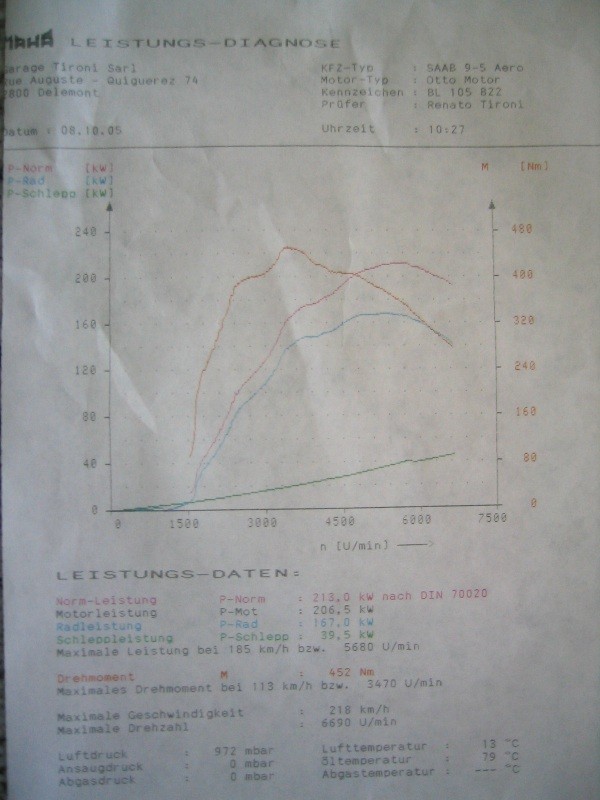

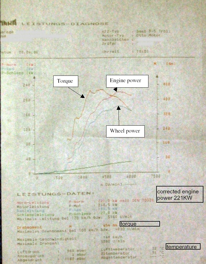

Ich bin neu in diesem Forum und Deutsch ist nicht meine Muttersprache, aber ich versuche es trotzdem. Das Thema finde ich sehr interessant und wegendem habe ich mich auch registriert. Ich glaube die Verlustleistung hat mit der Geschwindigkeit zu tun. Je höher diese ist desto höher ist der Verlust. In diesem Diagramm war die max Geschwindigkeit 232km/h und das hat auch einen Einfluss. Wenn der Test im 3. Gang statt gefunden hätte, dann wäre die Radleistung sicher höher, aber das Ergebnis wäre ungefähr gleich (Motorleistung). Ich habe das mit meinem Wagen probiert (3. und 4. Gang). Hier ist noch ein Diagramm als ich damals Besitzer eines Aeros war. Und das 2. Beispiel ist von meinem heutigen Wagen einen Troll 9-5 vom Hirsch, aber Steuergerät ist von Nordic. Der Test mit dem Troll wurde im 3. Gang gemacht.

@hft: Meine Aussage war zugegebenermassen etwas schlampig formuliert. Aber wenn das, was Du sagst, zutrifft, koennte dann auch ein Fahrzeug mit z.B. nur 90 PS eine derart hohe Schleppleistung wie mein Aero aufweisen? (Nach Deiner nicht von der Hand zu weisenden Theorie mit den Bremsen wohl schon.)
Zum Luftdruck und der korrigierten Leistung (15 PS Unterschied bei mir, nicht 17): Wenn ich meine Werte mit dem Protokoll vergleiche, das Philip Schneider auf seiner Webseite hat (http://www.viggenfactfile.de), dann scheinen das doch nicht so ungewoehnlich zu sein (Philip: 958 mbar und eine Leistungskorrektur von 15,6 PS). Philip begruendet den niedrigen Luftdruck mit der Tatsache, dass der Hirsch-Pruefstand in etwa 650 Meter ueber Meeresspiegel liegt.
Aber wie gesagt, ich wuerde die damaligen Werte auch gerne noch ein- oder zweimal bestaetigt sehen. Daher meine Frage nach einem verlaesslichen Pruefstand im Norden.
@ 9-5 aero: Interessante Theorie! Meine Messung war ja auch im 4. Gang, genau wie die von Philip. Danach ergibt sich - jeweils bei meinem 9000 Aero, Deinem 9-5 Aero und Philips Viggen - folgendes Bild: 228 km/h >>>46,5 kW Schleppleistung; 218 km/h >>> 39,5 kW Schleppleistung; 202 km/h >>> 29,0 kW Schleppleistung
@ klaus: Weisst Du zufaellig, bei welcher Geschwindigkeit die 28 kW Schleppleistung beim 900TU16 gemessen wurden? Viel mehr als 200 km/h duerften's ja nicht gewesen sein, oder?

Bei 213km/h.
