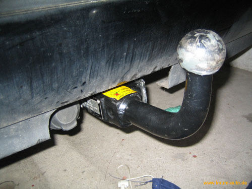

Für das 9-3I Cabrio gibt es Kupplungen von Brink (das sind die welche schon mal nen Rückruf übers KBA bekommen haben :D ) - als Originalteil und aus dem Zubehör (bild irgendwo in der Anlage) - bekannt auch als "Entenbürzel" - von Bosal (gesteckt - gilt als hochwertigste Kupplung - ist auch am teuersten) und dann noch die von Westfalia (die mit der großen Mutter).

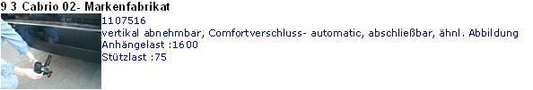

Hallo zusammen,
ich stehe vor der gleichen Entscheidung: Welce AHK am 93I Cabrio?
Angeboten via Internet (Fa. Beeken) wurde mir eine Bosal, siehe Pic.
Weiß jemand von euch ob bei dieser AHK ein Ausschnitt im Stoßfänger erforderlich ist???
Bjoerk

Bist Du sicher, dass die Kupplung auf dem Bild von Bosal ist?
Vor einiger Zeit habe ich meinem 93I auch eine AHK angeschraubt. Ich habe eine abnehmbare Bosal Kupplung verbaut (Nr. 024-243) und habe die Stoßstange nicht aussägen müssen. Diese abnehmbare Kupplung wird aber von Bosal meines Wissens nach nicht mehr angeboten, bei Bosa auf der Website findet sich jetzt nur noch die Starre (Nr. 024-241).

Die abgebildete AHK passt NICHT an den 9-3 I!!!
@ b2j2
Die abgebildete AHK ist von Bosal aber nur für den 9-3 II.
Das mit der abnehmbaren Bosalkupplung stimmt wohl - sie ist nicht mehr lieferbar. Ich habe sie montiert und es ist kein Ausschnitt erforderlich.
...mir wurde die abgebildete AHK als eine Bosal angeboten, für den 93/I. Auf Nachfrage kam die Info, dass ein "nicht sichtbarer Ausschnitt von unten" eingebracht werden muß. Sofern das stimmt, wäre das für mich vertretbar.
Ich werde die Fa. Beeken nochmal anmailen und das Angebot hinterfragen.
