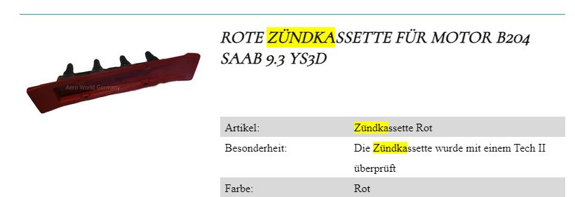

Es werden immer mal wieder gebrauchte Zündkassetten angeboten, bei denen der Hinweis gegeben wird, dass diese in Ordnung seien, weil mit Tech2 geprüft.
Ich besitze seit kurzem ein Tech2 und würde dies gerne einfach mal für meinen Stall an 931er tun, ich kann diese Funktion jedoch nicht im Menü des Tech2 finden. Kann mir jemand einen Tipp geben, wo ich danach suchen muss?

Danke Flemming, ich bin mir nicht sicher, ob diese Prozedur das ist, was die professionellen Anbieter mit den Zündkassetten machen?! Denn offenbar machen die auch einen Zustand-Test mit den roten Kassetten; zumindest gibt es diesen Hinweis auch bei entsprechenden T5 Zündkassetten.
Aber dafür müsste das Tech2 (auf das ja explizit verwiesen wird) ein entsprechendes Menü haben. Darüber bin ich beim T5 bisher noch nicht gestolpert und hab auch noch nirgendwo davon gehört oder gelesen. Daher bin ich skeptisch, was diese Aussage angeht...

Es werden immer mal wieder gebrauchte Zündkassetten angeboten, bei denen der Hinweis gegeben wird, dass diese in Ordnung seien, weil mit Tech2 geprüft......
- frag doch den Anbieter - vermutlich ja wohl A....World - mal an, wie er es macht
- kann ja nur im noch eingebauten Zustand erfolgt sein
