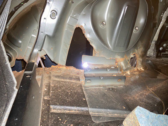

Hallo Zusammen,
ich musste leider beim hochklappen der Sitzfläche hinten feststellen, dass der linke (breiteres Stück) von unten anfängt zu rosten weil sich Feuchtigkeit darunter sammelt. Es ist jetzt nicht nass, aber feucht genug um innerhalb von paar Monaten Rostfraß auszulösen :-( Es ist auch nur auf dieser Seite feucht, aber nicht vorne beim Fahrer und der Kofferraum auch nicht. Irgendwelche Tips ?
Dann habe ich jetzt zum ersten Mal diese Stelle zwischen den Sitzen gesehen ... Ja blöde Frage, aber was ist das ???
Zugang zur Kraftstoffpumpe und deren Anschlüsse

[ATTACH=full]223780[/ATTACH]
Darunter sitzt die Kraftstoffpumpe……
Und rechts und links davon gibt es nur ein Produktionsablaufloch mit allen drin. Also über dem Tank. Weitere am Unterboden, die gerne weg gammeln. Dann rostet das Radhaus über dem Längsholm gerne durch. Genug Möglichkeiten wo wäre rein kann.
Schiebedach verbaut? Dann könnte einer der Ablaufschläuche für Wasser im Kofferraum sorgen, das dann beim Bremsen nach vorne läuft. Oder Undichtigkeiten an der Tür oder dem Seitenfenster im Kofferraum.
Das was [mention=2503]Flemming[/mention] angesprochen hat, durchgerosteter Unterboden/Übergang zum Radhaus, möchte ich nicht für Dich hoffen.
2006er Chrombrille Kombi in Jet-Black (ich kenne zufällig noch zwei 2006er Kombis in Jet-Black die ähnlich durchgerostet sind):

das klingt alles nicht sehr berauschend... hoffe dann eher das Wasser kommt von oben und nicht von unten ! ich schaue es mir genauer an.... Danke Euch!
