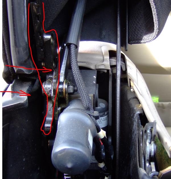

Verdammt, warum hab ich davon kein vernünftiges Foto - erschien irgendwie zu einfach, als dass ich es für nötig gehalten hätte...?!
Umrahmt ist auf dem Bild der 5. Spriegel, an seinem unteren Ende das Zahnsegment, das durch das Ritzel des Motors angetrieben wird.
Der Motor ist von der Außenseite her mit Torx-Schrauben befestigt (Pfeilrichtung).
Um an diese heranzukommen, bedarf es ganz kurzer Bits, mit einer normalen Ratsche kommt man da nicht ran - also so wie bantansai schon schrieb: am besten eine Ratsche, in die das Bit direkt eingesteckt werden kann, z.B. so was: https://www.amazon.de/Proxxon-23158-Schraubendreher-Bit-Aufnahme-mm-extrem/dp/B000S6JX7M/ref=asc_df_B000S6JX7M/?tag=googshopde-21&linkCode=df0&hvadid=287542673708&hvpos=&hvnetw=g&hvrand=6626837707269227878&hvpone=&hvptwo=&hvqmt=&hvdev=c&hvdvcmdl=&hvlocint=&hvlocphy=1004437&hvtargid=pla-551510264098&psc=1&th=1&psc=1
oder ein 1/4-Zoll-Ringschlüssel.
Besser kann ich es gerade nicht erklären...

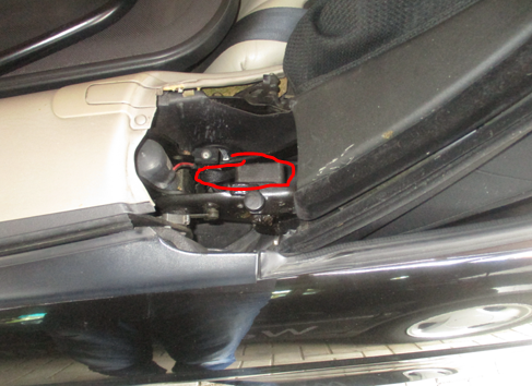

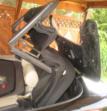

So, ich hab mal ein paar Bilder gemacht.
Sorry zunächst, wenn ich dich in #40 in eine falsche Richtung geschickt hatte - ist doch schon lange her, dass ich zuletzt da ran musste...
Der 5. Spriegel muss zum Ausbau des Motors nicht hoch, sondern der Hauptteil - also so:

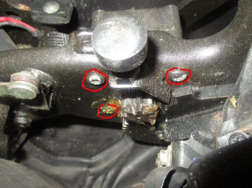

Von der Außenseite siehst du dann alle 3 (in Worten: drei) Schrauben, die gelöst werden müssen - es gibt da, wo man sie vermuten würde, keine 4. Schraube!

Bisher sieht es leider so aus, als ob man bei geöffnetem Deckel und Spriegel in senkrechter Position nur an die vordere Schraube herankommt.
Das scheint es zu sein, ich werde das in dieser Verdeckstellung versuchen.
