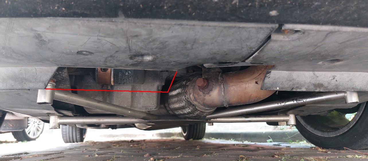

Beim 902 habe ich die Strömungslippe reduziert und verspreche mir davon, daß mehr Luftmassen gegen die Ölwanne strömen:

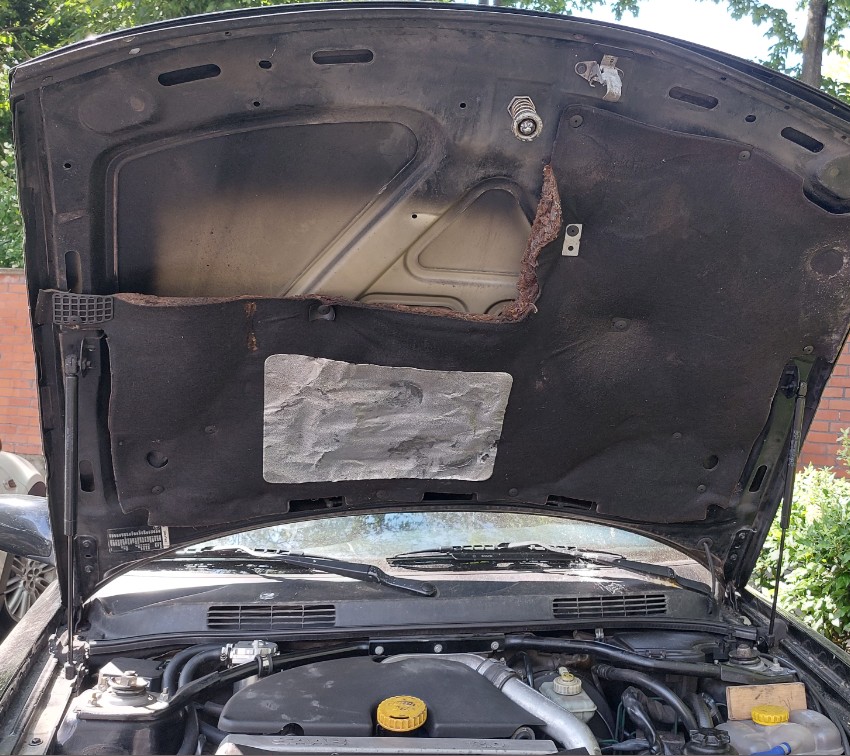

Das hier ist alles andere als ansehnlich, aber die Schalldämmung wirkt an dieser Stelle nicht mehr als Wärmeisolator. Bei feuchten Wetterlagen verdunstet Wasser auf der Haube dort sichtlich.
5-10°C geringere Öltemperatur verspreche ich mir davon in Summe schon.
Ich bin gespannt auf das Ergebnis!
Bitte verwende wenn du die Öltemperaturen vergleichst immer das gleiche Motorenöl.
Der Einfluss von Viskosität/Volumenstrom auf die Öltemperatur kann tatsächlich auch größer sein als manch einer erwarten würde.

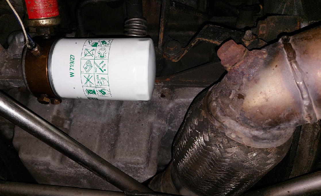

Beim nächsten Ölwechsel kommt ein größerer Filter rein.
  • 3 Monate später...
W719/27 paßt mit Adapterplatte ohne Probleme. Abstand zum Krümmer m.E. ausreichend.
