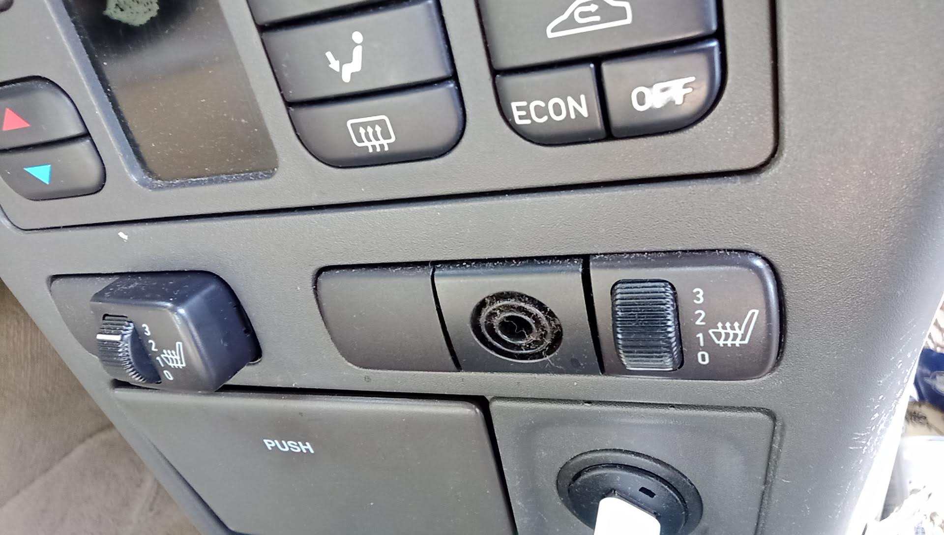

Ich habe mir heute das 2001er Cabrio meines Nachbarn genauer angesehen. Mir ist zum ersten Mal beim 93-1 aufgefallen, dass dort die beiden Schalter für die Sitzheizung mit Verstellrädchen sind?! Ich hatte nun wirklich schon einige 93-1er, aber alle hatten dort nur diese Ein-Ausschalter, nichts um die Temperatur der Sitzheizung zu regeln.
Es sind aber original Saab Teile, die dort verbaut sind.
Konnte man das als Extra damals bestellen?

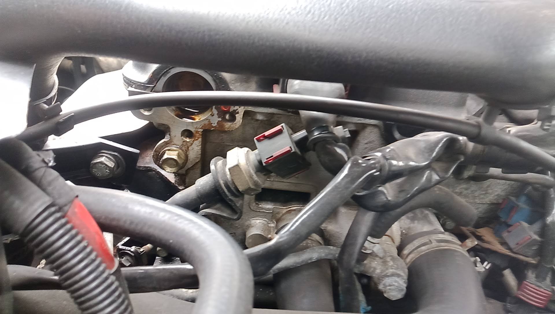

Im Motorraum habe ich auch noch Teile lokalisieren können,die ich noch nie beim Saab gesehen habe.
Details und Bilder kommen noch.

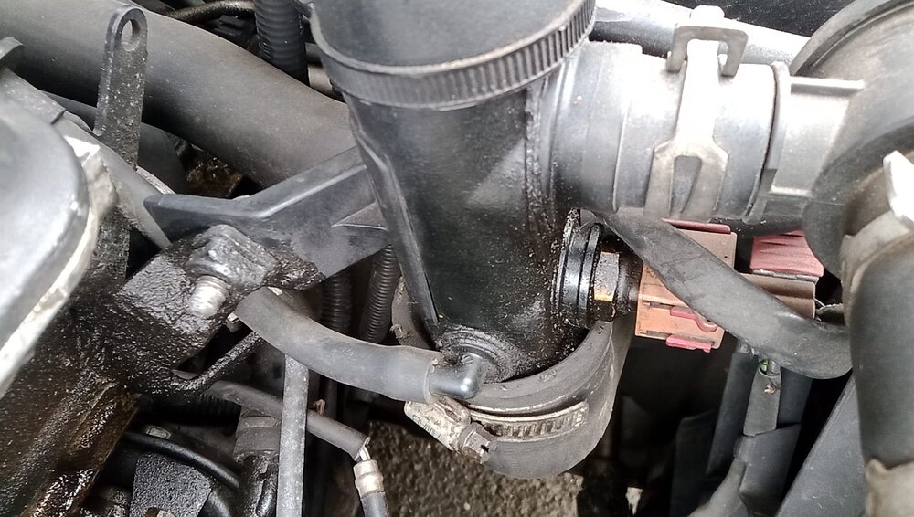

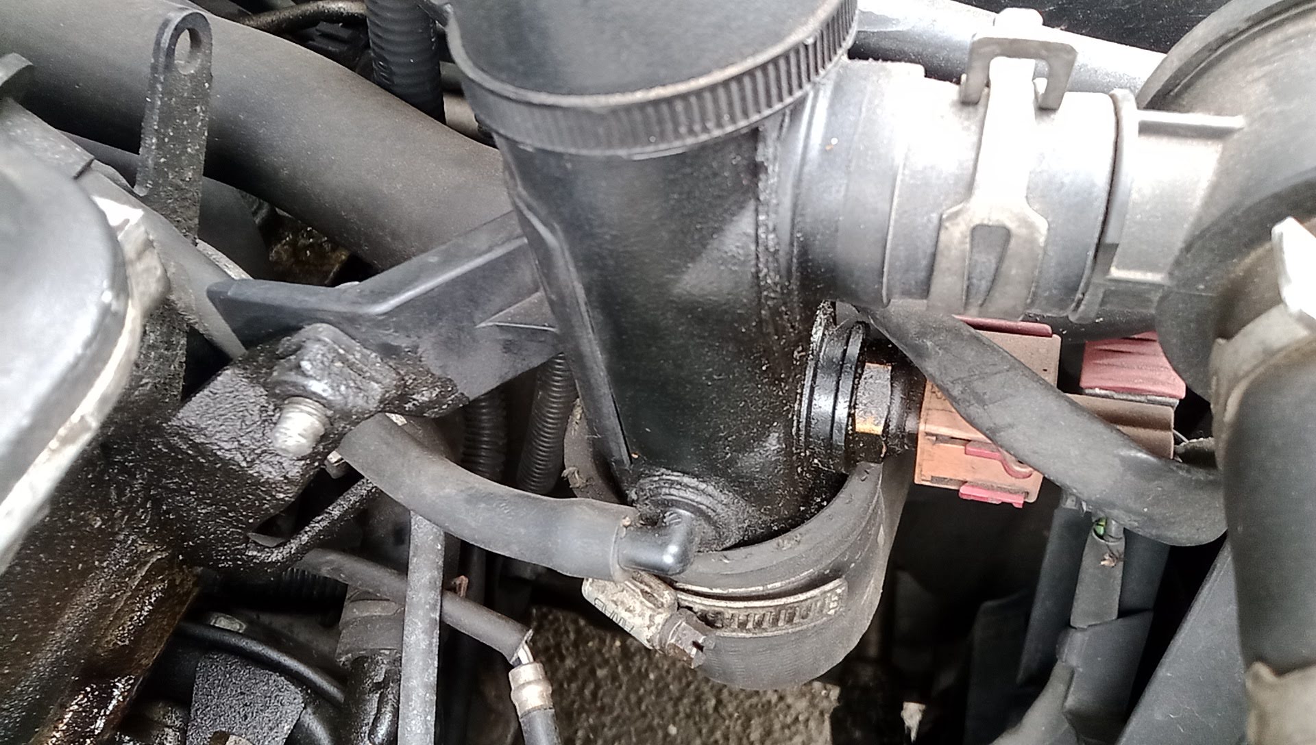

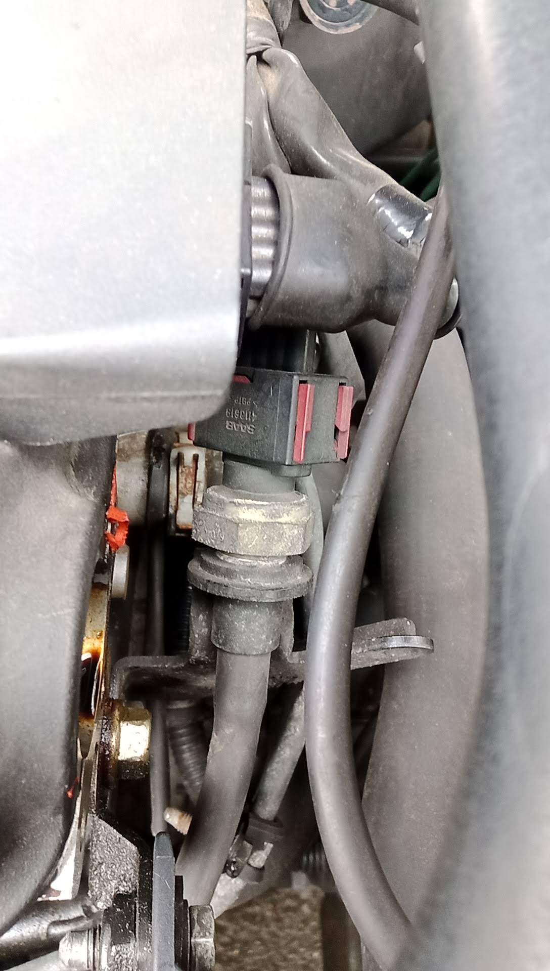

Hier einmal ein Bild aus dem Motorraum, mit der Stelle, die ich so auch noch nie im 93-1er gesehen habe:

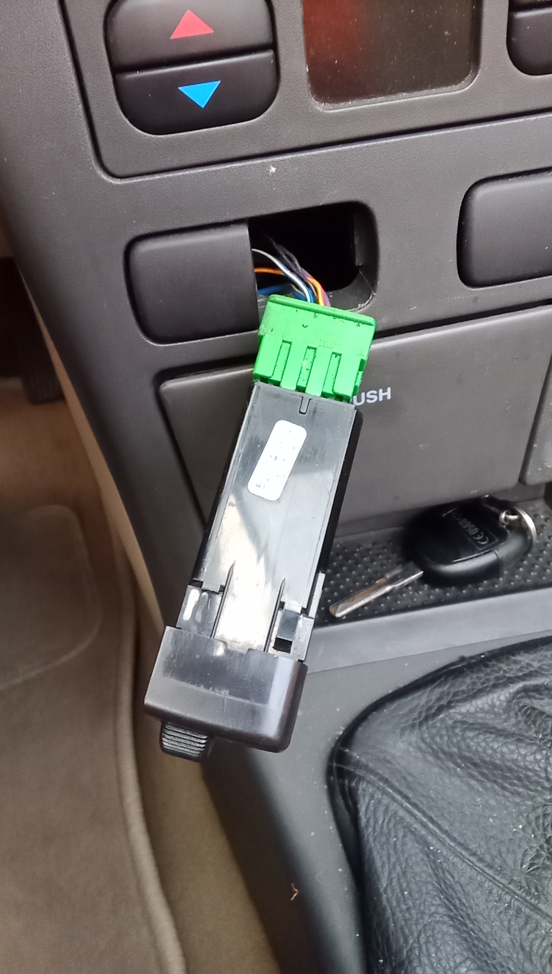

Und noch eines der Schalter..

Da ich dachte, es wären einfach nur die falschen Schalter für Sitzheizung eingesteckt, habe ich mir zwei originale Sitzheizungsschalter für den ys3d gekauft, aber als ich die heute anstelle der Rädchen-Schalter einstecken wollte, habe ich gesehen, dass der Stecker gar nicht so belegt ist. Die Belegung der Stecker des FZ-seitigen Kabelbaums passt nur zu den Regelbaren-Schaltern? Daher gehe ich davon aus, dass das alles noch original so ist. Es ist ein "y", also Modelljahr 2000. T7 205PS B205R.
Kann es sein, dass es die regelbare Sitzheizung in anderen Ländern im 93-1 gegeben hat, es könnte nämlich evtl. sein, dass es ein Italien-Import ist?
Hat sowas schonmal jemand irgendwo gesehen?

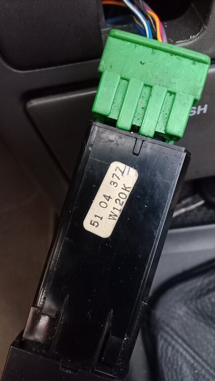

Hier einige Bilder
5104377 steht auf dem Schalter.
Soll damit dann zum 95er gehören?!
Falls das nicht original ist, dann hat der (Vor-)Vorbesitzer aber einige Anstrengungen unternommen, um seine Sitzheizung regelbar zu haben...

Diese Teilenummern gehören zum 9-5……
Due Teilenummern für den 9-3I sind 4409256 links und 4409249 rechts..........
Meines Wissens nach gab es im 9-3I keine regelbare Sitzheizung, nur ein/ aus..........
Das WIS sagt im 9-3I nur ein/ aus, im 9-5 3-stufige Regelung..........

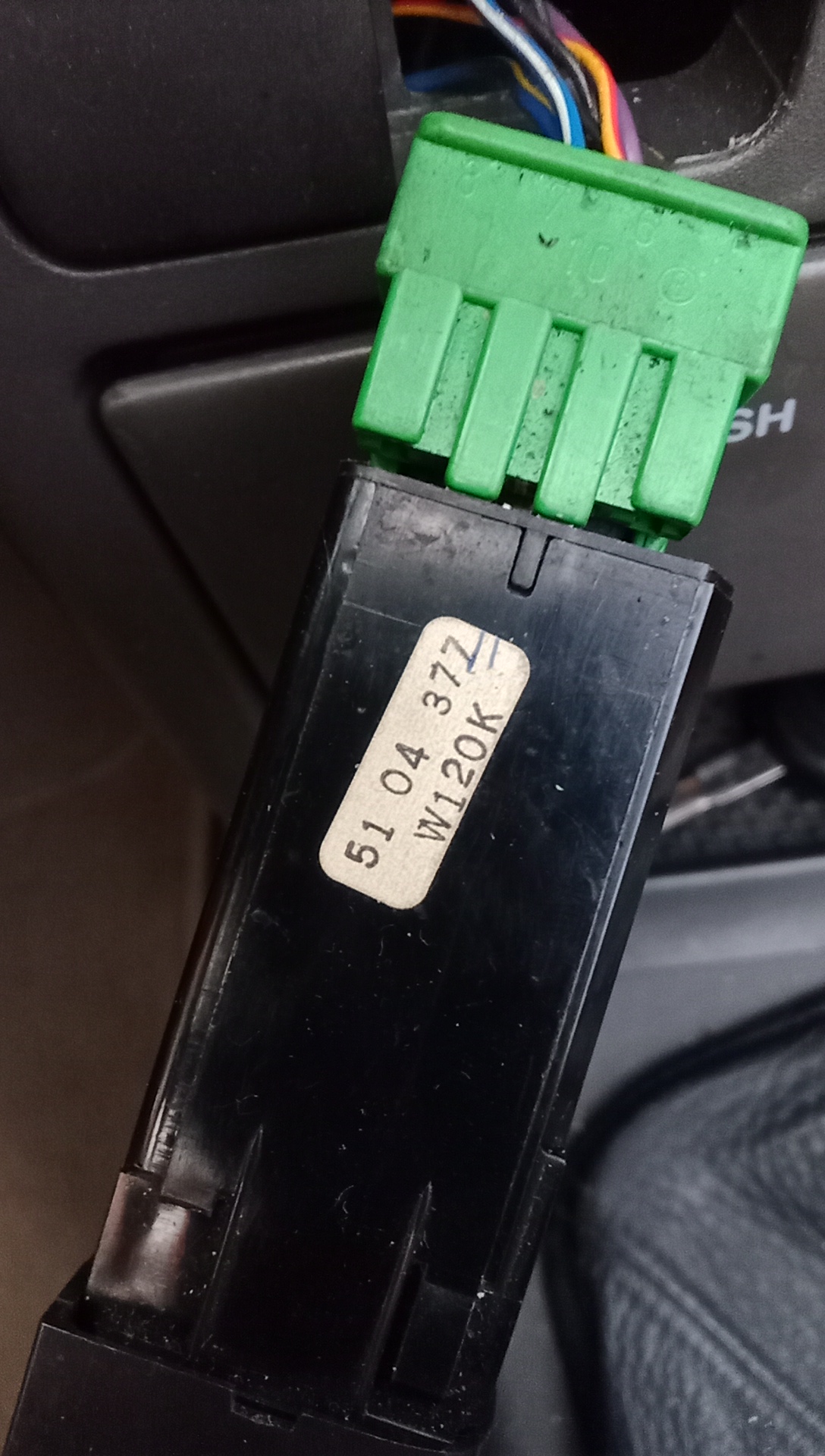

Hier einige Bilder
Nein - gehören zu einem 9-5 I
….nich zu nem 95er :rolleyes:
Ja, hast ja recht, soviel Zeit muss sein ;-)
Also halten wir fest:
Hat es so nie ab Werk gegeben im 9-3 ys3d.
Ist aber hier nun mal eingebaut und funktioniert auch und sieht sehr original aus.
Ergo, hat das jemand irgendwann mal im OEM Style an diesem Wagen umgerüstet. Ist also machbar, irgendwie.
Evtl. ist das ja dann für das Forum eine neue Erkenntnis, zumindest für mich ist es eine solche.

So ist es……

Zunächst habe ich festgestellt, dass es zwei zusätzliche Kabel jeweils vom Regler im Armaturenbrett bis zum Stecker unter dem Sitz gibt. Diese wurden nachträglich dort verbaut.
Auch wurde im Stecker unter dem Sitz jeweils ein Kabel durchtrennt.
Die Pin in den Steckern im Armaturenbrett wurden offenbar umgepinnt, um der Belegung der Regler zu folgen.
