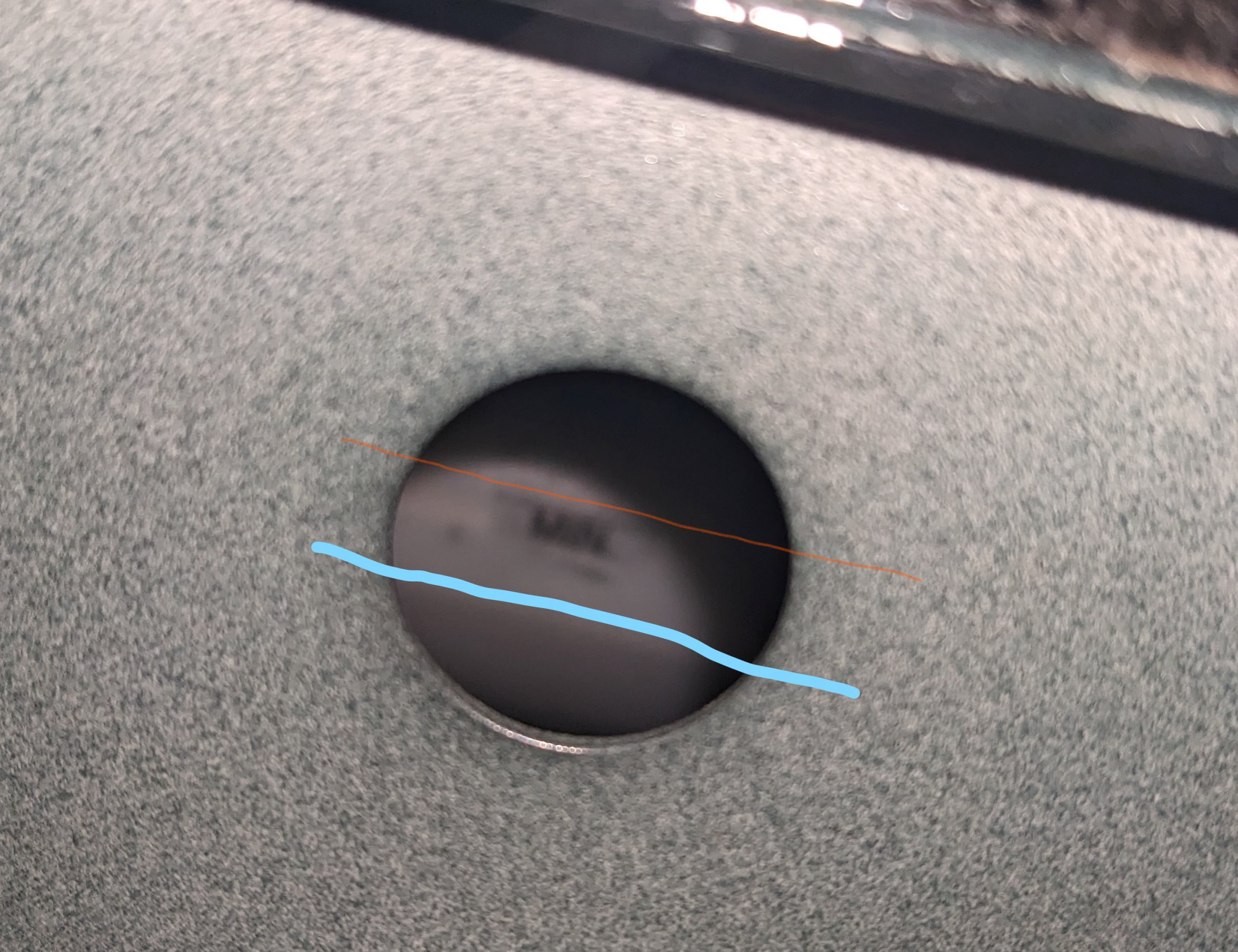

Klasse, vielen Dank. Tatsächlich konnte ich sehen, dass der Stand sehr gering ist. Ich habe, den Empfehlungen hier im Forum folgend ein Hydrauliköl bestellt und hoffe, dass es zügig ankommt. (Ein Foto ist im Anhang.) Dass Verdeck war geschlossen. denkst du, der Stand ist zu gering? Am Montag habe ich eine Termin bei einer Werkstatt (Bredlow in Berlin), die mir die Verrriegelung in der Verdeckklappe lösen, um das Verdeck wieder schließen (und dann hoffentlich wieder öffnen) zu können. Könntet ihr mir vielleicht sagen, was dann noch zu tun ist, damit der Ausgangszustand wieder hergestellt ist und ich das autom. Öffnen ausprobieren kann ?

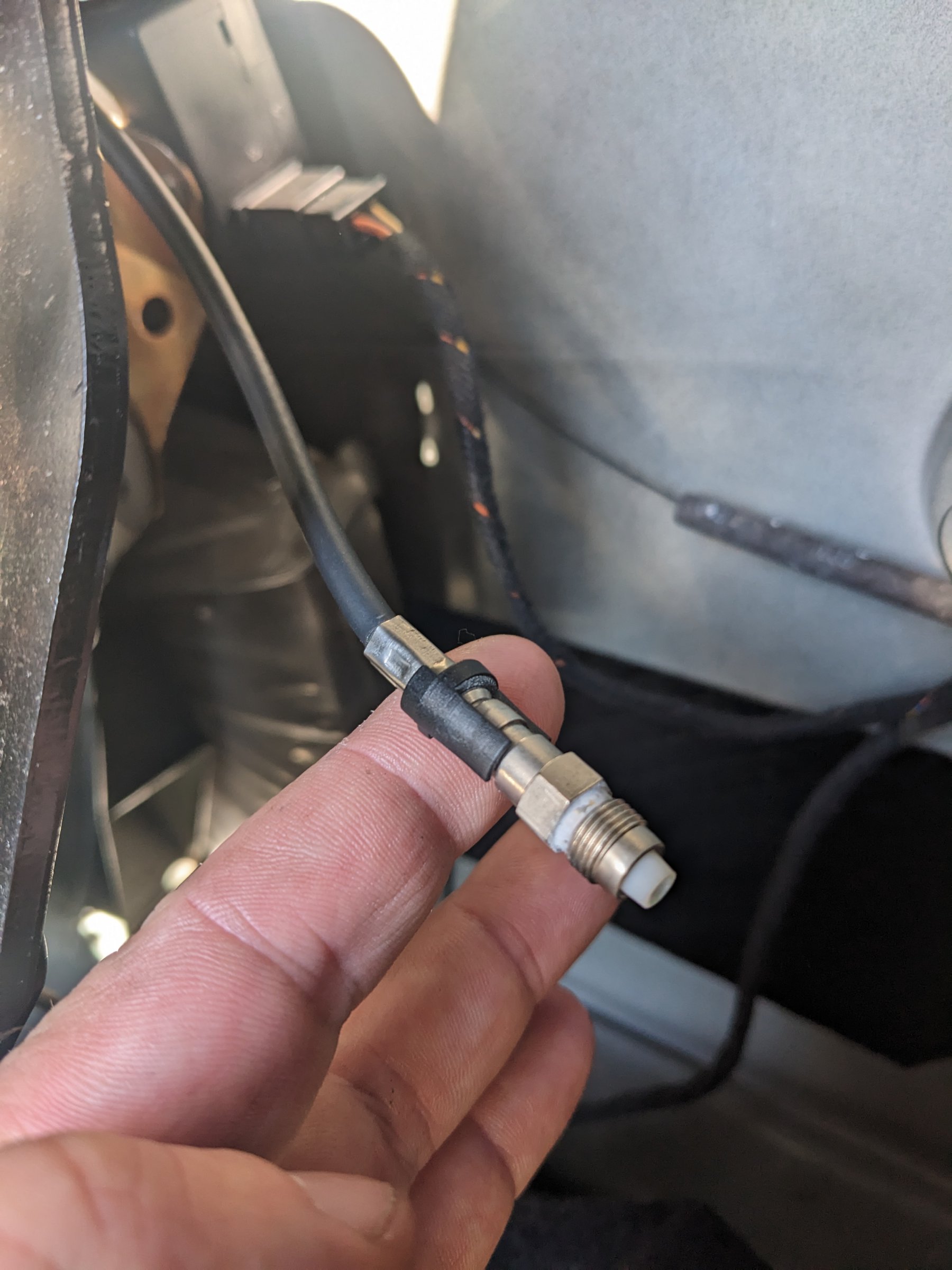

Danke Flemming, das Hochbinden ist ein super Tip, das probier ich in Kürze aus. Mir viel hinten rechts im Kofferaum eine lose Verdindung auf. Könnt ihr mich vielleicht sagen, um was es sich hier handelt ? (siehe Foto).
das sieht nach antennenkabel aus
Denke auch. Beim 931 könnte das für eine Mobilfunk Antenne (gewesen) sein.
Der ölstand ist etwas gering, also erstmal nachfüllen. Ich würde auch ein bisschen LecWec mit reintun. Das bewirkt bei minimalen Ölverlust oft Wunder. Bei meinem alten Cabrio zumindest seit 5 Jahren.

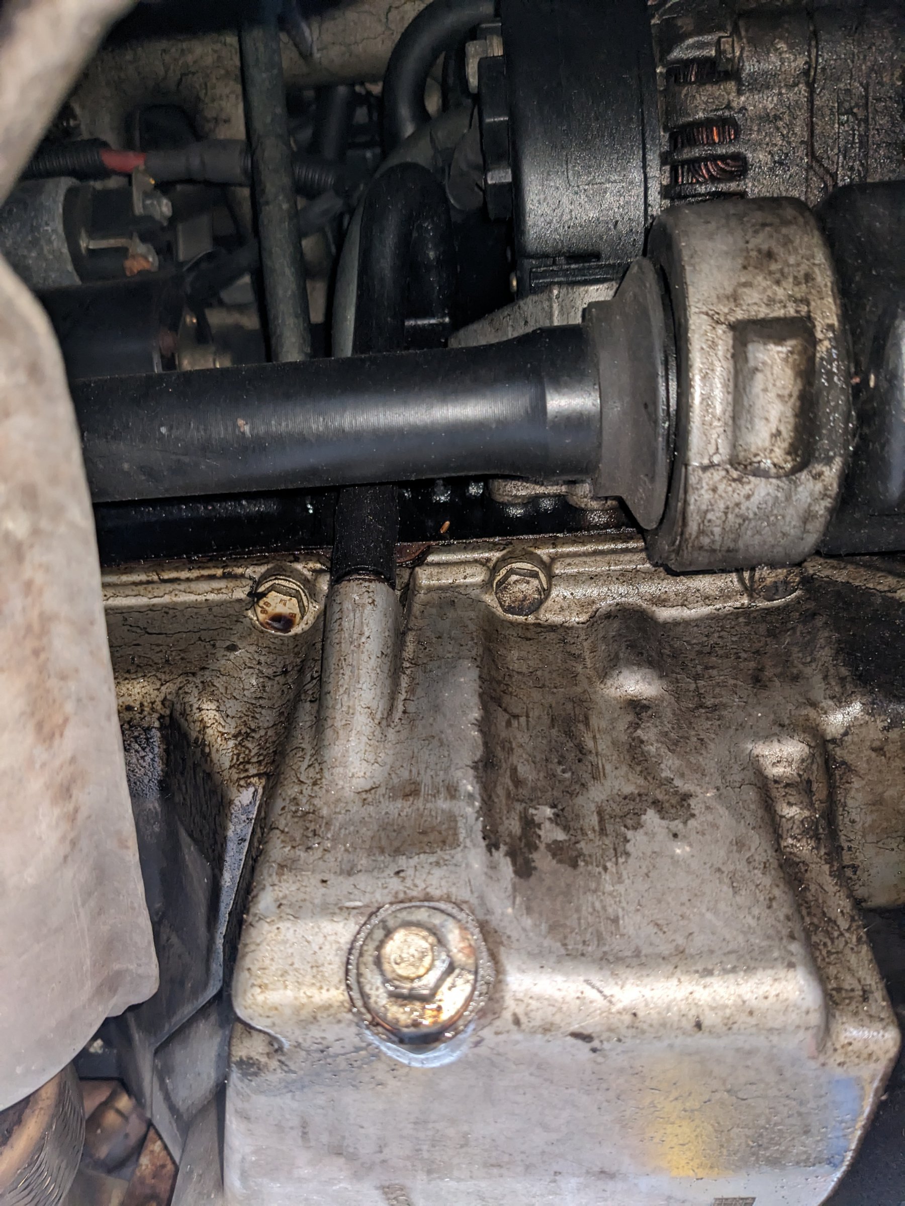

  4. Oha und ein Blick von unten in den Motorraum lässt mich auch schauder. Alles ziemlich ölig, oh man. Vielleicht könnt ihr einen kurzen Blick auf das Foto werfen, ist das vielleicht die Dichtung der Ölwanne ?
Nein, das Öl kommt sicher nicht von der Ölwannendichtung, das kommt von höher.
Dort hinter dem Motor sind zum einen ein versprödeter Dichtring des Ölpeilrohrs und v.a. ein undichter Öldruckwarnschalter am wahrscheinlichsten, wenn es nicht von ganz oben von der von dir schon bemerkten Ventildeckeldichtung kommt.
Tausch diese erstmal aus, mach dabei alles schön sauber und schau dann kurzfristig, von wo aus das Öl evtl. wieder anfängt nachzulaufen.

Zum Bild "Ölwanne" gibt es 2-3 Problemstellen. Zum einen wie von [mention=800]patapaya[/mention] erwähnt die Dichtung vom Ölmessrohr, es können aber auch der Schlauchanschluss der KGE sein, die auf das Ventil geht ( das, was im Ventildeckel steckt) und blöderweise auch eine Undichte Gummidichtung der Drosselklappe oder gar vom Kettenspanner
