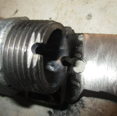

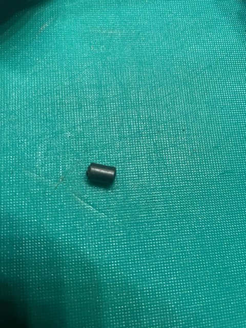

als Teil einer langsamen Überholung meines 8V bin ich in dieser Woche beim Zündverteiler (Bosch 0237 021 051) angekommen. Letzterer wurde in der mehr aus 35-jährigen Geschichte nachweislich noch nie angefasst. so dass ich den Entschluss gefasst habe diesen vorsichtig zu zerlegen. Dabei stoße ich auf zwei Probleme.
1) Beim Öffnen des Verteilers kam mir der im Bild angefügte "Nupsi" entgegen. Sieht aus wie ein Kohlestift, ist ca. 5mm lang und 3mm im Durchmesser. Kann mir jemand sagen wo der beim Zusammenbau wieder hingehört?

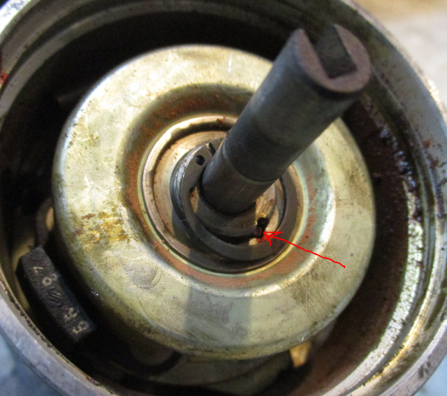

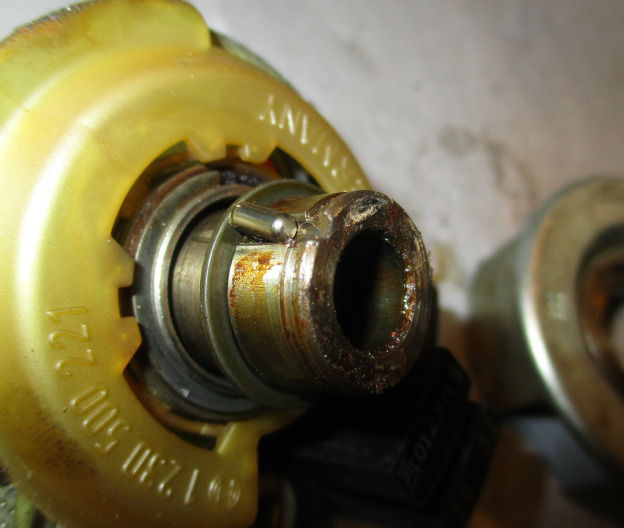

2) Wie kann ich den Bolzen am Fuß der Verteilerwelle entfernen? Der Sicherungsring ist runter und ich habe vorsichtig versucht den Bolzen mit einem Splinttreiber rauszudrücken, aber das Ding sitzt fest wie Bolle. Habe ich hier irgendwas übersehen?

Könnte der Kontaktstift der Verteilerkappe sein.
ergäbe auf jeden Fall Sinn - werde gleich mal checken ob es da fehlt. Manchmal sieht man den Wald vor lauter Bäumen nicht mehr.
Danke.

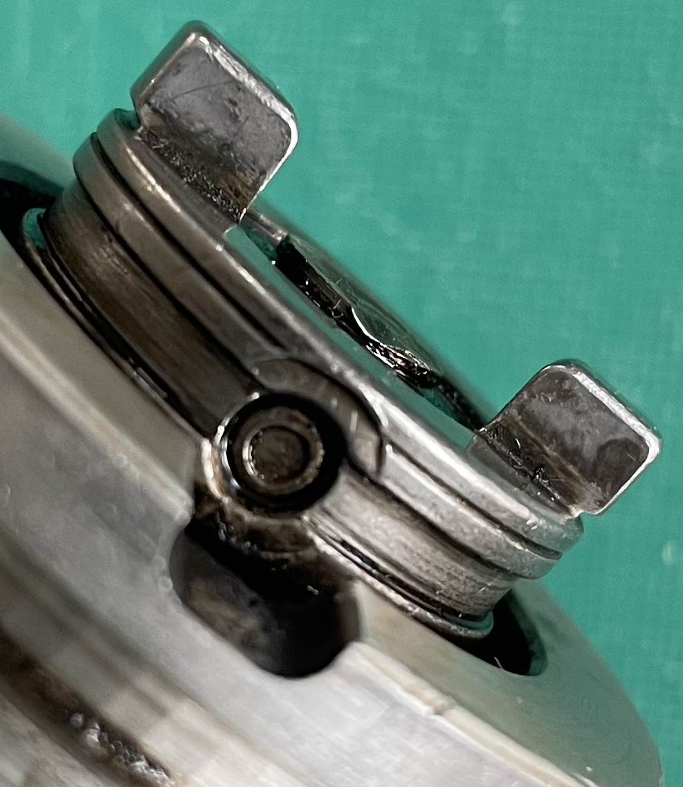

Hier noch mal ein Bild zu meiner zweiten Frage

1) Entweder der Kohlestift aus der Kappe (wenn es Kohle/Grafit ist), oder der Haltepinöpel des Steckers....
2) Feste austreiben. Das Ding sitz fest...
... und ich habe vorsichtig versucht den Bolzen mit einem Splinttreiber rauszudrücken, aber das Ding sitzt fest wie Bolle.
Ja, das tut er und mit "vorsichtig" ist hier nur insofern was auszurichten, als dass man aufpassen muss, den Mitnehmer bei der Aktion nicht zu zerstören!

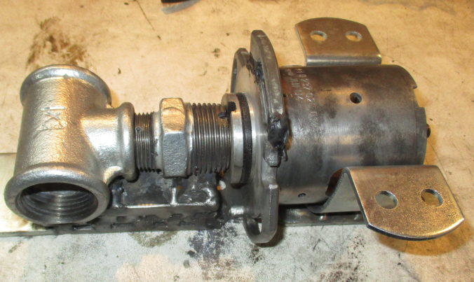

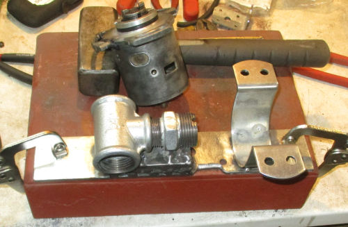

[mention=585]bantansai[/mention] hat in der KB einen Beitrag erstellt, in dem die Zerlegung des Verteilers für den 16 V beschrieben ist. Die passt in großen Teilen auch für den 8V, und dort zeigt er auch wie er den Veteiler lagert und schützt, wenn der Stift ausgeschlagen wird. Nur passt hier die Größe der dort verwendeten Muffe nicht.
Ich habe mir (mit noch ein paar Modifikationen, die hier noch nicht zu sehen sind) so ein Haltewerkzeug gebaut, die Muffe ist 1":
upload_2023-5-10_9-4-47.png.cfa98972f2dab8ca473ef11583ae196e.pngupload_2023-5-10_9-1-49.png.a98f7a96505ef5b62a3776fc5044746d.png

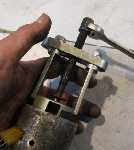

Wenn du dann den Hallgeber ausbaust (der muss mit einem kleinen Abzieher abgezogen werden)...
...dann gibt es da einen klitzekleinen(!!!) Positionierungsstift, auf den du sehr gut aufpassen und den du keinesfalls irgendwohin fallen lassen solltest!
(Zur Not gibt es aber Hallgeber-Übeholsätze, in denen auch der Stift enthalten ist.)

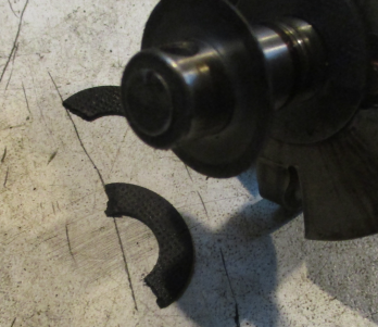

Zwischen den Metall-Distanz-/Anlaufscheiben sitzen dünne Scheiben aus einem Sintermaterial, das schon beim Anschauen zerbröselt, und die im Guten nicht mehr zu bekommen sind (ich hab mir für sauteures Geld welche aus den USA schicken lassen)!! Wenn sie nicht schon zerfallen sind, lass sie am besten in den Paketen mit den beiden Metallscheiben daneben zusammen!!
Und gut merken, wo welche Scheiben hingehören!!

Für den neueren Verteiler gibt es die Scheiben beim Bosch Dienst. Vielleich auch für diesen.
Den Stift und die Sebmentscheibe vorher gut mit Kriichöl einweichen hilft. Ggf.
Die Segmentscheibe kann man auch wieder richten wenn sie verbogen ist. Gibt es jedoch auch noch neu.
Wenn man nicht die Möglichkeit hat für so eine aufwändige Vorrichtung kann man auch improvisieren.
Zum Austreiben des Stiftes aus der Mitnehmerkupplung reicht auch eine weiche Auflage mit Loch für den Stift. Wichtig ist die Kupplung muß allein aufliegen. Das Gehäuse darf nicht mit auf den Amboss. Denn dann wird der Schlagimpuls durchgeleitet ohne die Verteilerlagerung zu belasten.
https://www.saab-cars.de/threads/mein-saab-900-reparatur-thread.73353/page-2#post-1449769
Wichtig ist ein sehr guter Austreiber. Einen hab ich dabei bereits zerstört. Und eine großen Hammer
