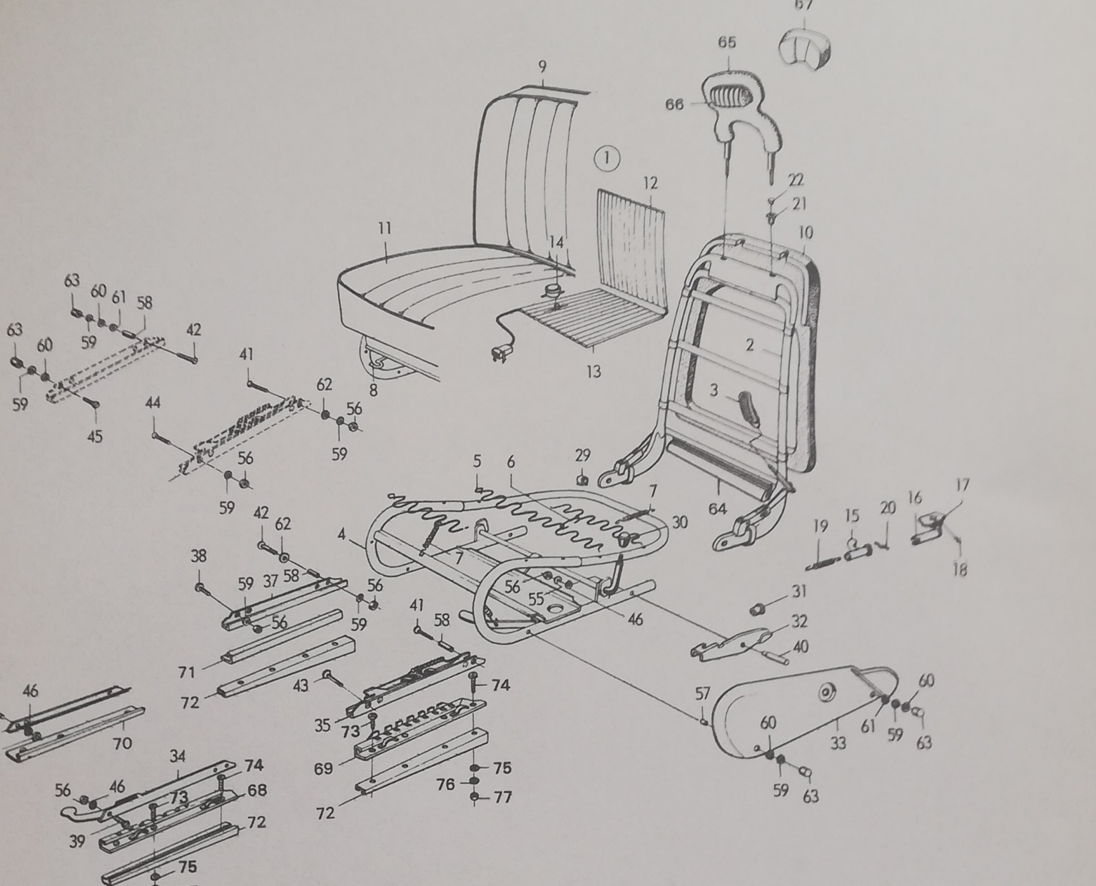

Wenn die Sitze original sind lassen sie sich entfernen. Ab 77 waren die Kopfstützen im Sitz integriert.
So sieht das aus:ciao:

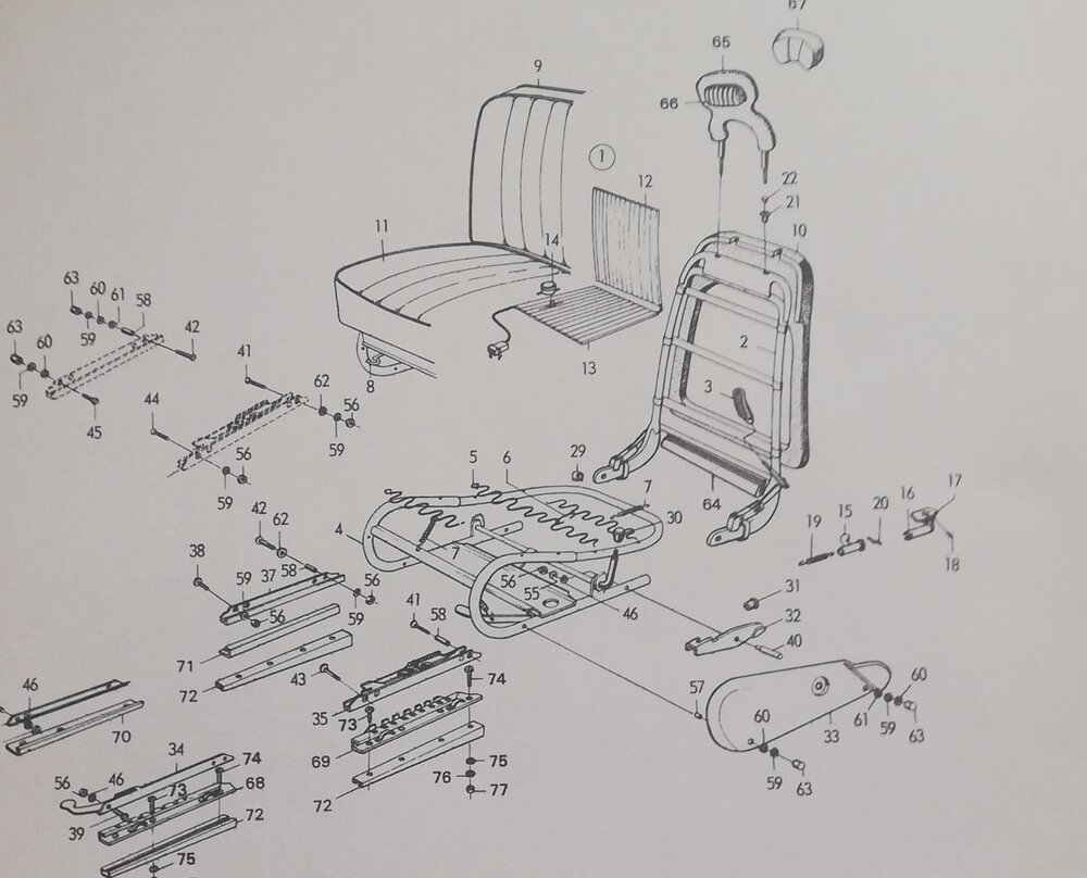

Most Baujahr 72, und sieht genau so aus.
Also einfach rausziehen, oder sind die über 21/22 mit dem Sitz verschraubt?
Danke!
m
Danke!
m
Die lassen sich nach oben herausziehen, manchmal ist etwas Nachdruck nötig.
Ich habe schon in den Bügel Teil 65 oben ein mit Handtuch umwickelttes Holz gesteckt und dann mit dem Fäustel das Ding von unten rausgechlagen. Geht am besten wenn der Sitz belastet ist (Person)
