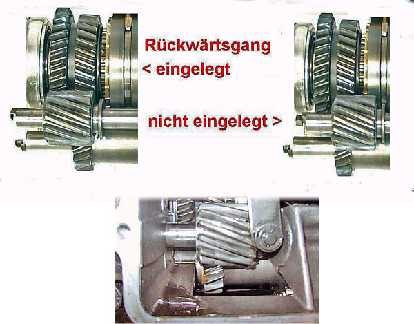

@Gerd: Hast Du eventuell eine Grossaufnahme von dem R-Schieberad durch die Serviceöffnung photografiert irgendwo auf Deiner Festplatte? Bitte bitte posten ! Danke.
Gruss
Ingo
Euer Wunsch sei mir Befehl, ansonsten...
@[mention=2883]Gerd[/mention]: Hast Du eventuell eine Grossaufnahme von dem R-Schieberad durch die Serviceöffnung photografiert irgendwo auf Deiner Festplatte? Bitte bitte posten ! Danke.Ingo
...weiss ich nix ! ;-)

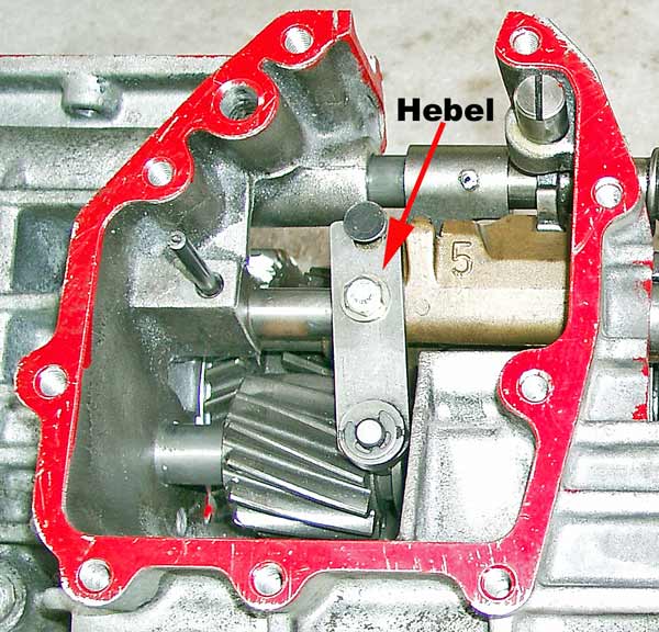

Halt, vielleich doch. - Ich könnte mir evtl. vorstellen, dass das RWGang-Schiebezahnrad auf Grund einer ausgeleierten Gabel am Umlenkhebel oben nicht völlig zurückgefahren wird und am Soll-Kraftschlusszahnrad leicht streift, bzw. entlangrattert... ?
Ein Wissender könnte ja mal bei geöffnetem Getriebedeckel eine zweite Person den RWGang mehrfach einlegen und wieder herausnehmen lassen und dabei mit Argusaugen beobachten, ob dies evtl. der Fall ist ?
Den Umlenkhebel mit der Gabel obendran gibt's übrigens einzeln zu kaufen und man kann diesen bei eingebautem Motor und Getriebe nur durch den Deckel austauschen. - Viel Glück !
Wenn's klappt hab ich noch ein Foto editiert, auf welchem man den kompletten RWGang-Betätigungshebel erkennen kann.
Mahlzeit + viel Erfolg... Gerd B.
PS: Bitte ins Foto klicken, dann wird's grösser... *g*
PPS: Sehr hinderlich, dass man hier keine Vorschau mehr auf die Fotos (wie früher) hat... ;-(
PPPS: Das untere Foto stammt von Klaus, (glaub ich...)

Ich kann mir nicht vorstellen, dass es an der Laufverzahnung liegt, eher an Beschädigungen an einer Seite der Nut oder der Schaltgabel, je nachdem auf welcher Seite die Gabel in der Nut läuft (lastrichtungsabhängig) klackerts oder nicht. Zurückstellen tut die Schaltgabel schon vollständig, nach Auslegen des R-Gangs ist und bleibt Ruhe.
