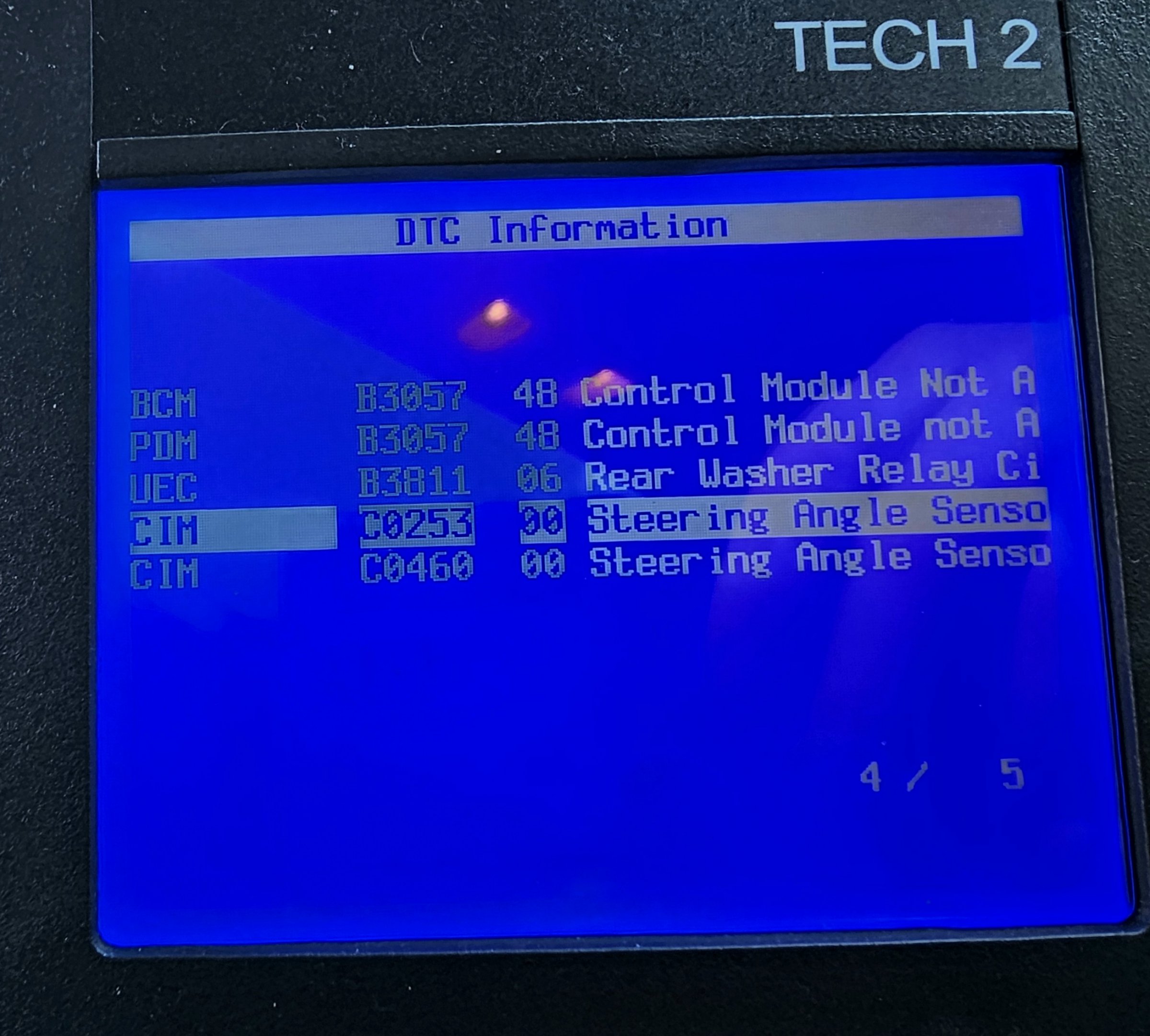

Ergebnis:

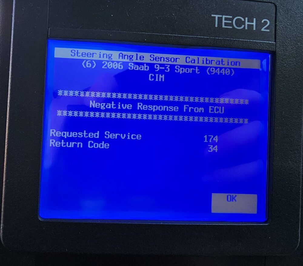

Danach wollten wir den Lenkwinkelsensor kalibrieren, ging aber nicht. Folgende Meldung
Nun folgende Fragen:
1. Woran liegt es dass wir den Sensor nicht ansteuern können?
2. Was bedeuten die zwei obere Codes bezüglich der "missing" Geräte? Die Funktionen in Fahrzeug sind alle gegeben.

ja Fehler wurden 2 mal gelöscht und kamen alle 5 wieder.
Kalibrierung wurde jeweils nach Löschen probiert.

Ich hab mir jetzt mal WIS angeschaut und folgendes ergibt sich:
1.BCM B3057 48 : Card does not start -> Pin Code not programmed
2.PDM B3057 48 : Card does not start -> Control Module not added
3.CIM C0253 00 : ESP Warning lamp on -> Non-calibrated steering wheel angle sensor
4.CIM C0460 00 : ESP Waning lamp on -> Fault meassage received from steering wheel angle sensor

Lenkwinkelsensor defekt. Bitte alles im Forum belassen und nicht über die Firma anfragen, insofern es sich nicht auf unsere Produkte bezieht.

Besorg dir ein gebrauchtes CIM Modul und tausch einfach die Platinen aus.
Danach sollte sich der Lenkwinkelsensor kalibrieren lassen.

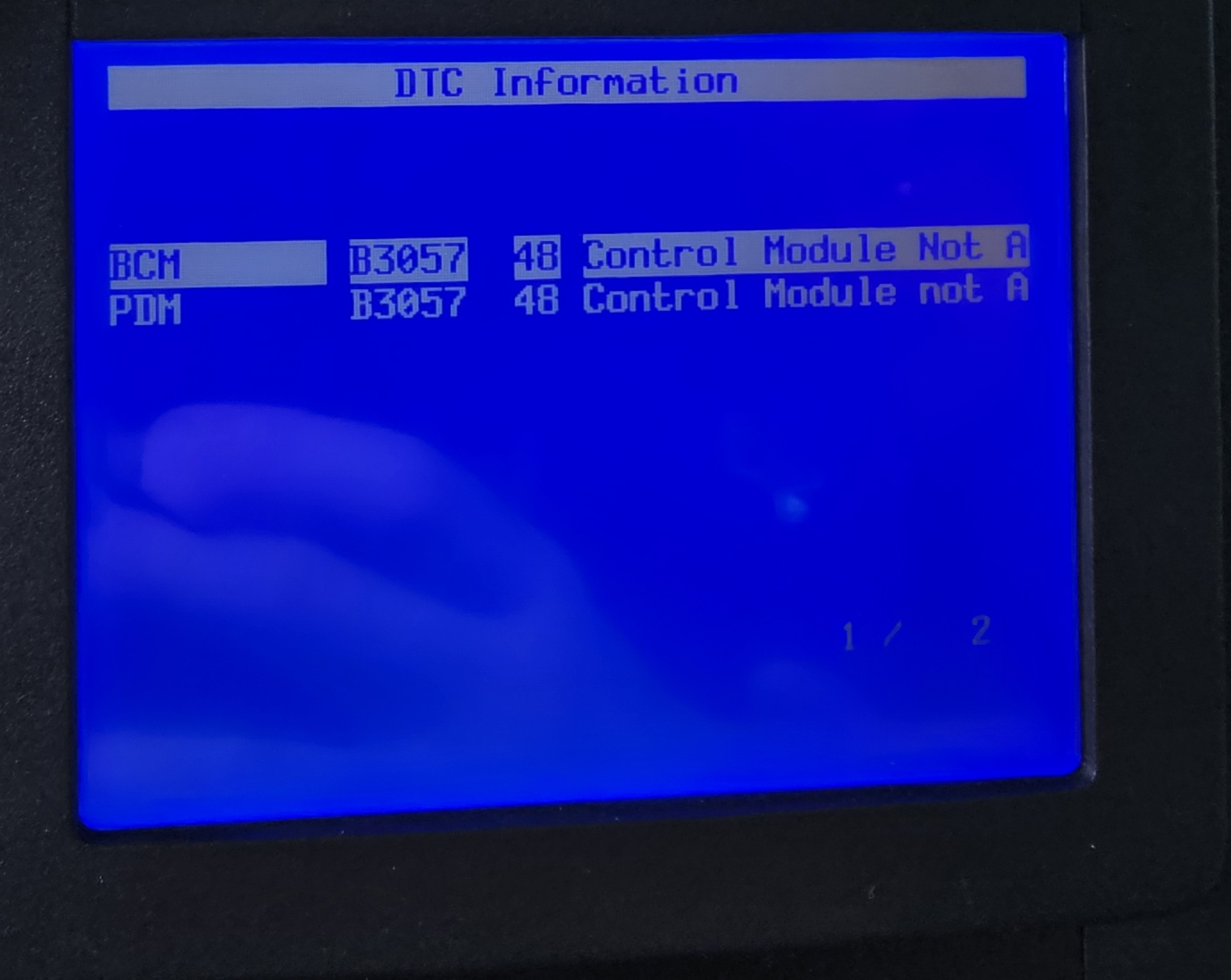

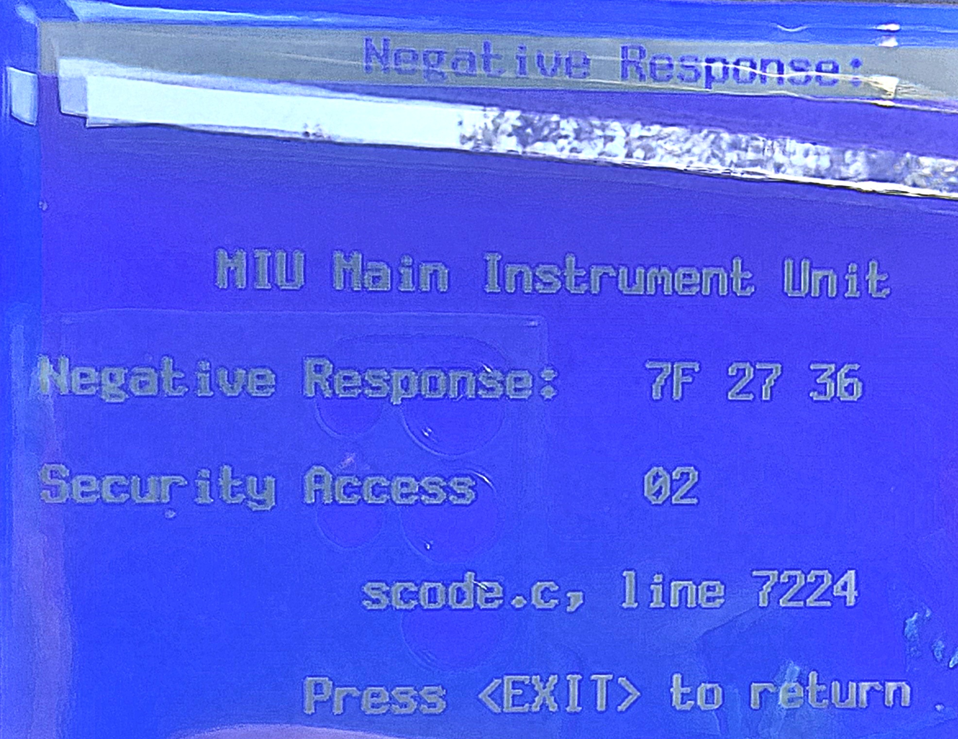

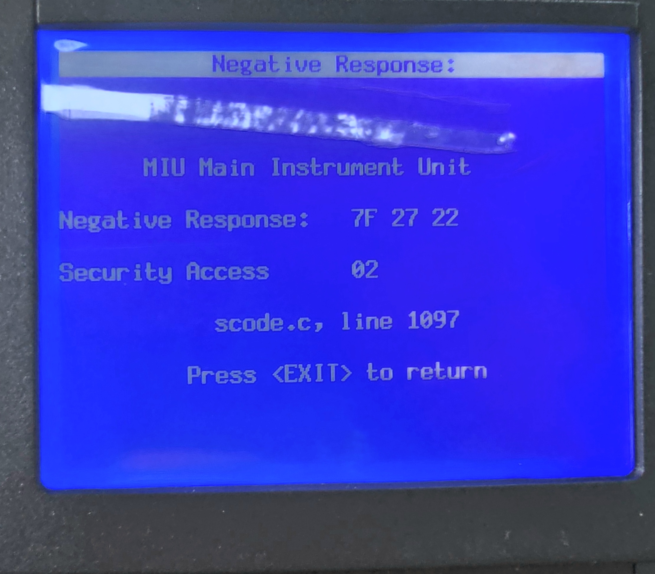

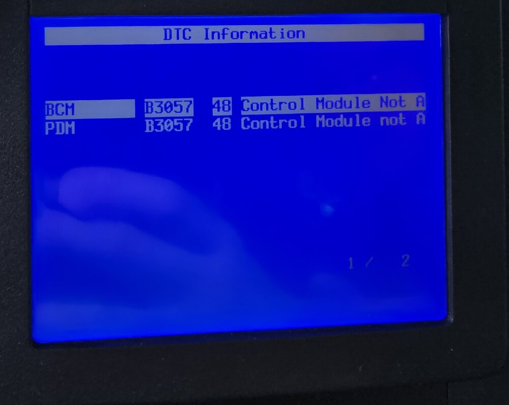

20230610_115657.thumb.jpg.45d04b5e0e9d61ea1daac0049e090848.jpg 20230610_115907.thumb.jpg.700ae8055d79c4cf7c54e35b00613981.jpg 20230610_120001.thumb.jpg.456a8e38da3c50f5fcd12c9be574d8cf.jpg
Woran könnte es liegen?
Während des Fehlerauslesens zeigt das Gerät an "bcm added" dafür aber "dsm" missing.
Etwas kurios in meinen Augen.
