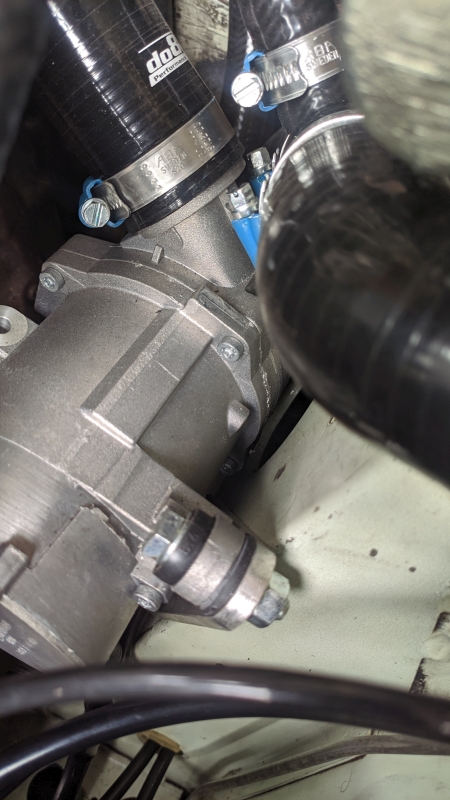

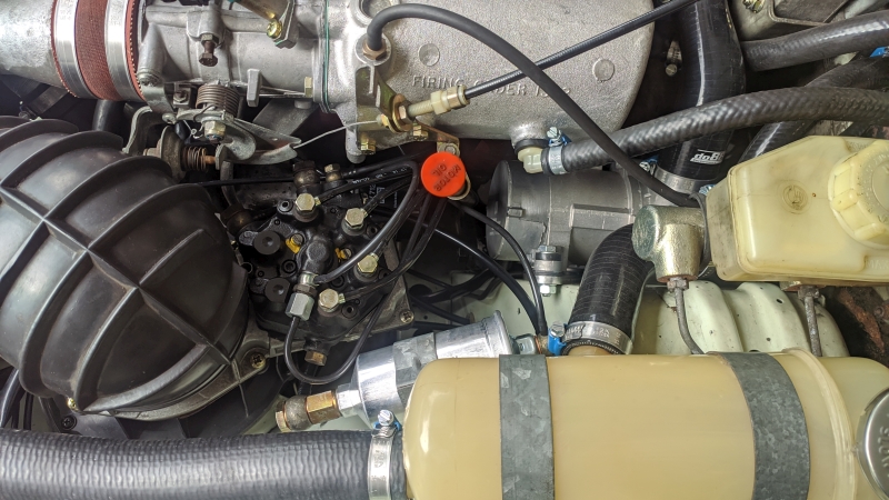

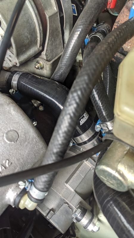

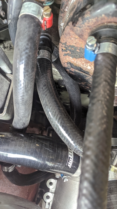

Bin inzwischen mit der Montage der Wasserpumpe und den Schläuchen fertig leider mache ich mit dreckigen Fingern immer keine Bilder. Die Kabel sind verlegt der zusätzliche Temperatursensor ist verbaut und wenn ich dann Wasser in meinem Kühler halten kann, dann hoffe ich auf das beste.....
Die Pumpe hat sehr dezent einen Platz unter dem Bremszylinder gefunden, alle Schläuche sind in passender Form und Größe aus Silikon...viele Schlauchschellen aus Schweden.
Hier ein paar Bilder vom Einbau:
ewp001.jpg.dec7eb121df7584bae824532a6ba0816.jpg ewp002.thumb.jpg.3872fffe796f630eeaa83bdab799b1ac.jpg ewp003.thumb.jpg.a563d10147184c62af6bcff19b4e4bdd.jpg ewp004.thumb.jpg.471ce1971cb6782d5054fedf2f6264a9.jpg
Die Pumpensteuerung versteckt sich hinter dem Lautsprechergitter in der Mittelkonsole, wo sie mit LEDs den Status anzeigt. Der E-Lüfter wird auch über die Pumpensteuerung aktiviert.
Schaut meines Erachtens sehr gut aus und ist für mich definitiv eine Alternative, wenn die originale nicht mehr zu bekommen ist!
