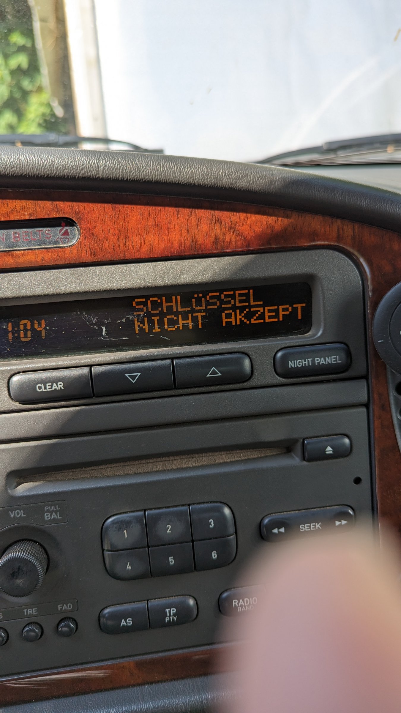

  1. Rückwärtsgangsperre geht nicht. Mit den erwartbaren Folgen, wie beispielsweise zeitweise streikender Wegfahrsperre. "Schlüssel nicht erkannt". Das ist aktuell das nervigste. Vermute ich richtig, dass ich den ganzen "Alublock" demontieren muss, um da Abhilfe zu schaffen?

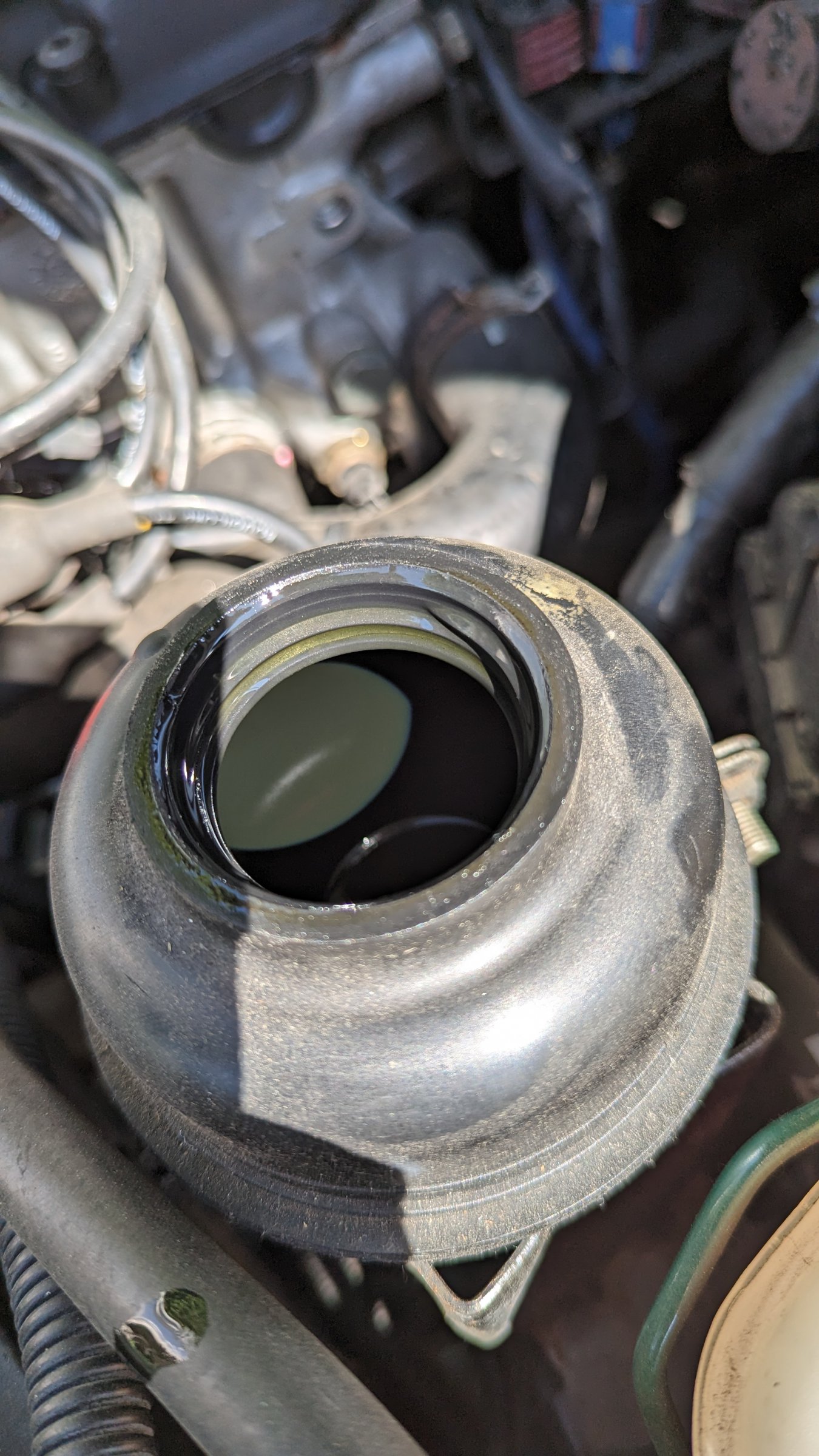

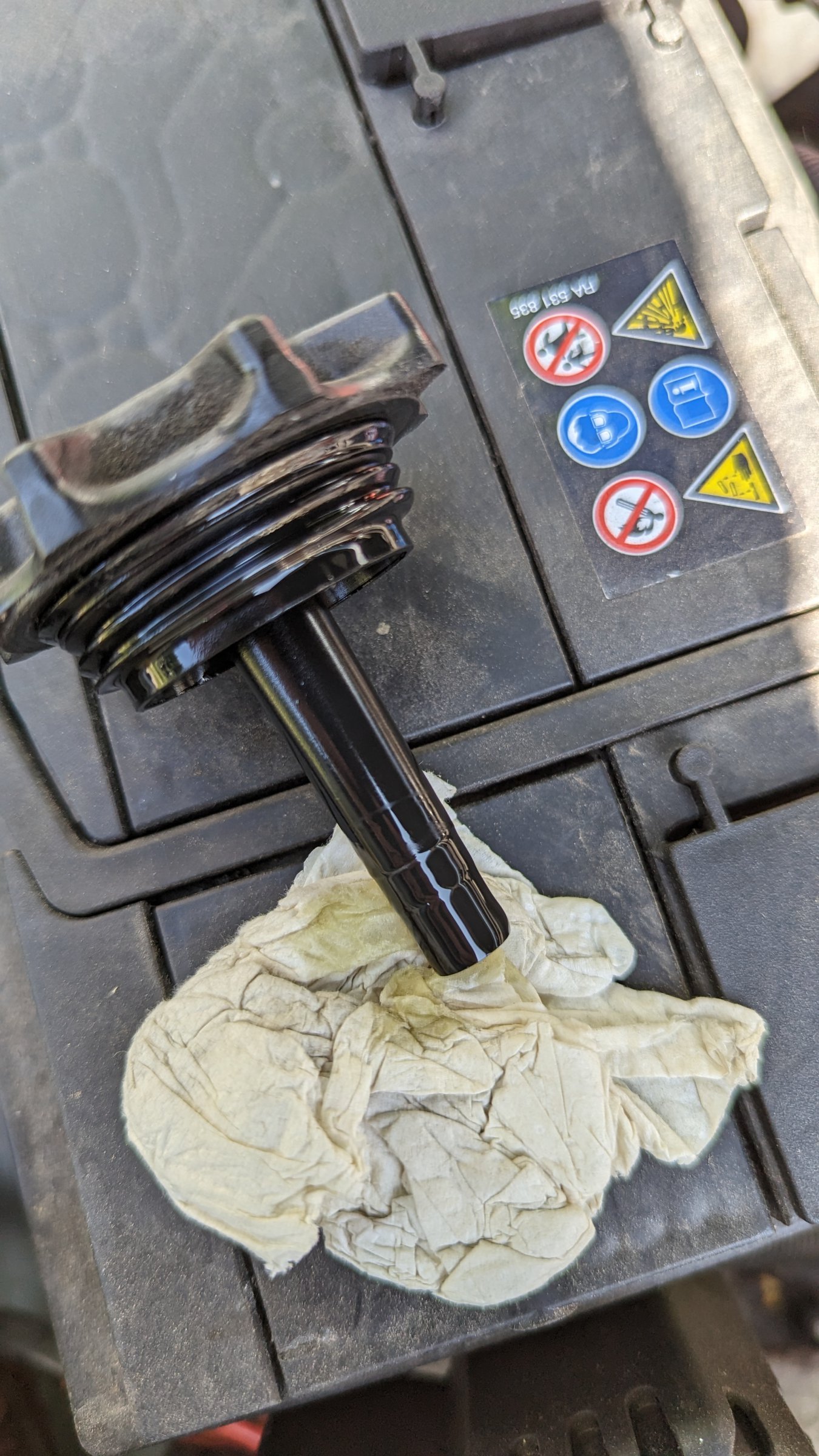

Wie sieht die Flüssigkeit in der so aus? Braune Suppe? Genug drin?

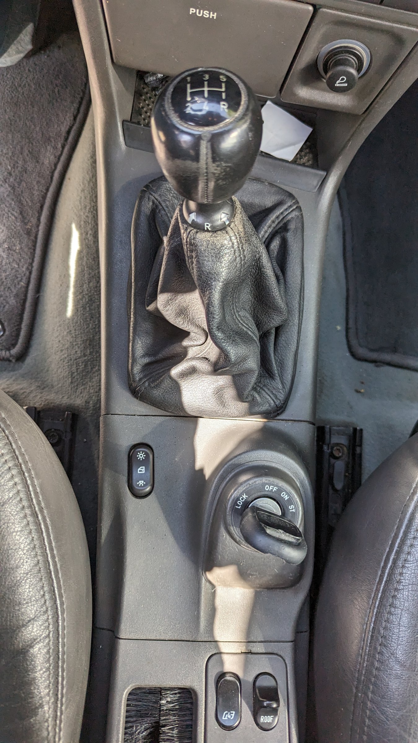

Mit der Rückwärtsgangsperre meine ich aber nicht den weißen Pömpel unterm Schaltsack, der verhindert, dass ich aus Versehen in "R" lande, wenn ich in den 4ten will.
Ich meine das Saabtypische Lenkradschloss für den Rückwärtsgang.
Der Rückwärtsgang ist nach abziehen des Schlüssels nicht gesperrt.

Welche Flüssigkeit meinst du? Servoöl? Wie muss das aussehen und welches nehme ich im Falle eines Falles zum Nachfüllen?

Ja, die meinte ich. Neu füllen mit https://saabwisonline.com/a1/9-3/1998/6-steering-assembly/power-steering-system/technical-data-power-steering-system/lubricants-2/
Der Hersteller wurde aufgekauft, heißt heute Fuchs Titan CHF 11S und gibt es im Handel bei ATU, ich meine 17€ / Liter Dose. Wenn es zu schlecht aussieht, Spülen. Dann reicht ein Liter vermutlich nicht.
Das Zeug ist grün wie Waldmeistergetränk. Und sollte nicht schäumen.

Dann werde ich mal die Mittelkonsole zerlegen und schauen, was Phase ist. Entweder ist da etwas gebrochen, oder verschmutzt. Die einzelnen Teile scheinen ja nicht übermäßig kostspielig zu sein.

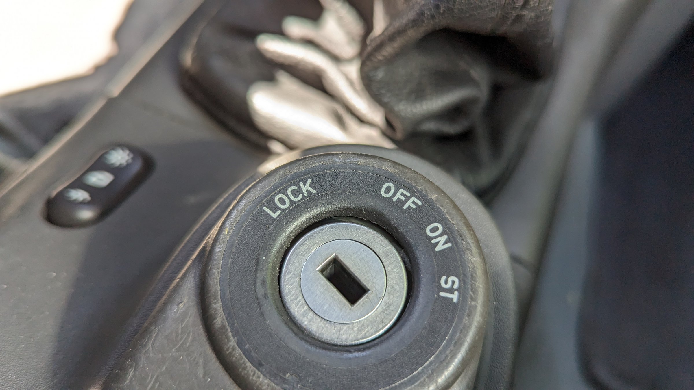

Tatsächlich klingt das meinem Zündschlossproblem sehr ähnlich. Ich muss gleich mal schauen, ob der Schlüssel wirklich auf Lock steht. Jedenfalls macht er beim Zurückdrehen leise "klonk", als wenn irgendwas gegen den Schloss/Schaltblock schlägt.
Der Schlüssel lässt sich auf Lock drehen , egal wo der Schalthebel steht. Der Schließzylinder kommt aber nicht ganz raus und der Schlüssel wird nicht akzeptiert
Das Servo-Öl sieht auch noch gut aus...
Da dein Schlüssel ja schon mal auf "LOCK" geht und sich dein Schloß nach abziehen des Schlüssels auch ein wenig nach oben bewegt, würde ich erst einmal Reinigen empfehlen bevor du alles zerlegst. Evtl. nur verdreckt in den Jahren.
Mein Schlüssel geht ja gar nicht auf "LOCK" Ich kann den Schlüssel in jedem Gang und zwischen "LOCK" und "OFF" abziehen. Ich habe bei dem Coupe das SID für "Arme" drin, weshalb mir auch nix angezeigt wird. Habe das Coupe aber schon so gekauft und fahre schon seit ca. 4Jahren so. Den TÜH hat's nicht gekümmert. Der Prüfer war so jung das er noch nicht mal die Marke kannte und versucht hat den Zündschlüssel in den Wischerschalter zu stecken.:biggrin:
Abziehen kann ich den Schlüssel nur im Lock.
Der Schlüssel wird auch nur zeitweise nicht akzeptiert. Ich habe aber noch nicht herausgefunden unter welchen Voraussetzungen er (nicht) akzeptiert wird.
Bislang habe ich den Wagen dann per Fernbedienung verschlossen, ganz verschlossen, wieder geöffnet und 8x "öffnen" gedrückt und irgendwann ging es wieder. Ist natürlich doof, wenn er irgendwo (Tanke, sonstiges Ziel) nicht anspringt und ich ne halbe Stunde fummeln muss...
Das liest sich doch irgendwie danach dass die FB zwischenzeitlich ihre Spannungsversorgung verliert?
Wobei der 9-3I doch schon mit Transponder im Schlüssel startet - und der braucht keine Spannung...
Ja, zum Starten braucht es nur den mechanischen Teil des Schlüssels (Bart) und den Transponder im Schlüsselgriff, der von einer Lesespule (in die Abdeckung ums Schloss integriert) gelesen wird.
Das nicht hoch springen ist Sache des Schließzylinders. Die Sperre des Rückwärtsganges sitzt in der Mechanik darunter. Das sieht also nach drei Problemen aus.
