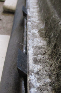

[ATTACH=full]226968[/ATTACH]
So fest wie meiner ist, wurde der entweder fest geklebt oder da ist was anderes.

Ich weiß zwar nicht, wie und wo der mitgelieferte Halter "original" verschraubt werden soll, weiß aber auch nicht, wo du ihn da an der Stoßstange nach Herausnehmen des Schaumstoffblocks befestigen möchtest - da ist nix außer Kunst- und Schaumstoff...?
Die originalen Saab-Zusatzscheinwerfer werden jedenfalls mit einzelnen Haltestreben an den Stellen mit verschraubt, an denen die Halter für die Hupe befestigt sind, und sie benötigen diese zusätzlichen Stabilisierungsstreben.

Der Halter sieht mir so aus, als würde er zwischen Stoßstangenhülle und Kennzeichen geschraubt; also außen drauf. Demontiert wird da nur das Kennzeichen, kein Styropor. Kenne das so aus S, würde es (siehe oben) hier in D so nicht machen...

Genau. Aber wenn ich mir die Abbildung in #1 genau anschaue, sind die offenbar in dem Set auch schon dabei. Allerdings lese ich das so, dass das ein schon gebrauchtes Set ist, was angebaut werden soll?
Danke, ja, das vermute ich auch - anders geht das mit dem Halter ja kaum. Aber ich stimme dir zu - so würde ich das sicher auch nicht machen.
Dann lieber den Originalhalter nachbauen - der aber ebenfalls die Strebe erfordert.
