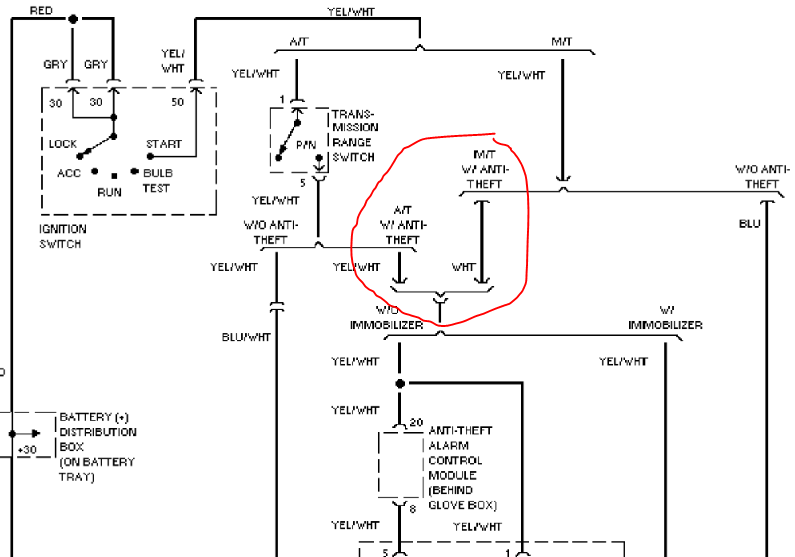

Wo wird serienmässig beim Schalter der Anlasser und die Zündung gebrückt?
Habe einen Umbau Automatik auf Schalter in einem 1997er hinter mir. Genau genommen Umbau der kompletten Technik aus einer Karosserie mit Schalter in eine Karosserie ehemals mit Automatik. Soweit so gut. Beim Automatik sind ja Zündung und Anlasser unterbrochen, wenn eine Fahrstufe eingelegt ist. Der entsprechende Stecker ist beim Schalter ungenutzt. D.h., irgendwo muss beim Schalter eine Brücke sein. Aber wo? Beim Schalter ist dieser Stecker ungenutzt, also auch nicht mit einer Brücke versehen.
Im Sicherungskasten ist mir schon öfter eine Brücke aufgefallen, kann aber nicht sagen ob nur beim Schalter. Weiss das zufällig jemand hier? Schaltpläne wälzen wäre sonst der nächste Schritt... :smile:
Genau die Stelle meine ich. Beim Schalter sind die Stecker, die an die Wählhebel-Einheit kommen, ungenutzt. Also muss 1 und 5 irgendwie anders gebrückt werden. Kabelbäume sind ja offenbar die gleichen. Diese Brücke befindet sich aber nicht am Stecker. Hätte man ja einfach so lösen können, dass der entsprechende Stecker im handgeschalteten 9000 zwischen 1 und 5 eine Brücke bekommt. Aber das ist nicht der Fall. Zur Not werde ich das so machen, aber original wäre mir lieber... :smile:
Eine andere Möglichkeit sehe ich da aber gar nicht.

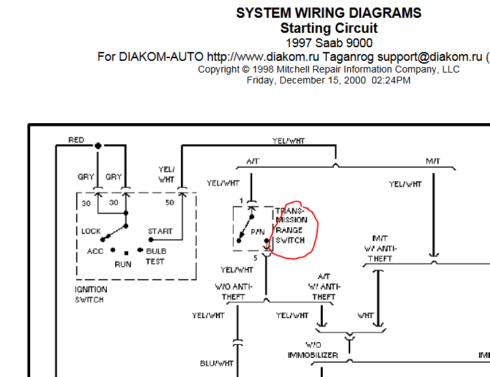

Der Plan zeigt ganz rechts ja auch die Variante für den Schalter - da geht das Kabel halt in einem Stück durch direkt vom Zündschloss bis an den Anlasser bzw. an die Wegfahrsperre.
Wenn du nun halt nur den Automatik-Kabelbaum hast, sehe ich da (außer dessen kompletten Tausch :eek: :redface:) keine "originalere" Lösung als die Brücke an diesem Stecker zu setzen.
Ich wälze gerade die originalen Pläne. Die russischen zeigen für den Schalter nur eine durchgehende Verbindung, was logisch gesehen ja auch stimmt, aber physisch eben nicht... :smile:
Saab hat offenbar aber nur einen Kabelbaum benutzt. Der für den Schalter hat ja die Stecker für den Wählhebel, und der für die Automatik hat auch den Stecker für den Rückwärtsgangschalter im Getriebe. Wäre ja Unsinn, wenn diese Brücke nur in einem anderen Kabelbaum wäre.
Original hab ich gerade nicht zur Verfügung - bin gespannt, was du findest.
Aber bei genauerem Hinsehen: die Farbwechsel deuten darauf hin, dass du Recht hast und das nicht in einem Stück durchgeht.
Guter Hinweis... danke! :smile:

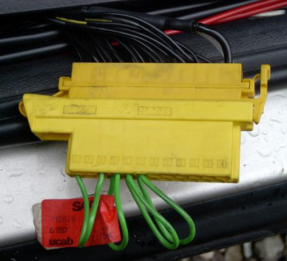

Das Auto hat übrigens eine Belgische Erstzulassung und den Kabelbaum für Nicht-VSS Fahrzeuge, aber ohne verbaute Alarmanlage, dafür den Stecker mit Kabelbrücken an der Stelle des Alarmanlagensteuergerätes.

Ja, ich meinte auch nicht die gelbe Mehrfach-Brücke selbst, die das VSS-StG ersetzt
...sondern schon die Brücke, die den Schaltlagensensor "ersetzt".
Irgendwo dort an der gelben Brücke muss dann doch auch diese Stelle zu finden sein, wo der Schalter den nichtvorhandenen Schaltlagensensor umgeht...?
[ATTACH=full]227095[/ATTACH]
Diese Brücke ersetzt das nicht-VSS-StG... :rolleyes: :smile: ...sondern das "normale" Alarmanlagen-StG.Dessen Stecker ist gelb, der des VSS ist schwarz...
Glaube ich ehrlich gesagt nicht. Wäre unlogisch... :smile: diese Logik hat nämlich dort nichts zu suchen... :smile: "Form follows function" war ja Saabs Motto, und das wäre irgendwie "Form follows nonsense"... :biggrin:

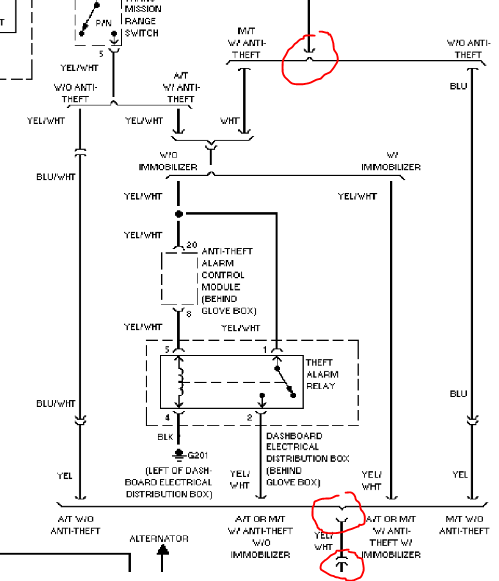

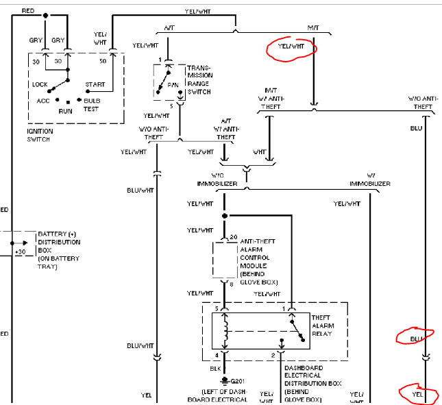

Ich verstehe aber immer noch nicht dein Problem so ganz.
Offenbar gibt es keine unterschiedlichen Kabelbäume bei Automatik und Schalter.
Beim Schalter ist der Stecker für den SLS nicht angeschlossen, und die Leitung geht parallel dazu auf anderem Weg zum Anlasser.
Beim Automatik ist der Stecker am SLS angeschlossen - dafür muss hier die parallele Leitung irgendwo unterbrochen sein.
Du willst nun einen Automatik zum Schalter machen - und möchtest nicht einfach eine Brücke statt des SLS an dessen Stecker einsetzen. Wieso eigentlich nicht? Einfacher geht es nicht, und du änderst sonst nichts an dem originalen Automatik-Kabebaum, so dass sogar eine evtl. Rückrüstung einfachst realisierbar wäre...?!
Gut, du möchtest lieber die orignale Konfiguraion ie beim Schalter herstellen - also musst du doch nur den abezogenen Stecker leer lassen und die Stelle finden, an der beim Automatik die Leitung zum Anlasser unterbrochen ist.
Damit das unabhängig von der verbauten Art der WFS/AA (ich schreibe extra nicht VSS!) funktioniert, kann das doch nur an einer der markierten Stellen der Fall sein:
Frag mich jetzt aber nicht, wo die zu finden sind... ;-)
Erwischt... :redface: (ist schon ganz schön lange her, dass ich mich damit beschäftigt hatte, und das war auch am 900II).
Zumindest ist es an den Steuergerätesteckern so - ob es auch unterschiedliche Brücken dafür gibt weiß ich nicht mal??
Aber das Prinzip ist das gleiche...

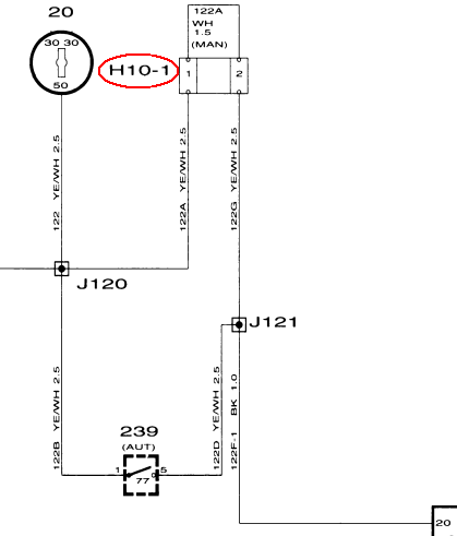

H10-1
10-poliger Steckverbinder unter dem Armaturenbrett rechts hinter dem Radiofach
239 = Schaltlagenkontakt
77 = Startsperre (in 239)

Ein Brückenstecker für das VSS Steuergerät macht keinen Sinn, weil ja das Motorsteuergerät ja auf einen Code wartet.
Ach Mann, du merkst, das ist und wird nicht meine Spezialität - natürlich, bei VSS geht natürlich nur das Häkchen in der Software...
Zwischenstand: hab den Stecker gefunden, aber es waren unterschiedliche in beiden Autos verbaut mit unterschiedlichen Brücken. Im Schalter war 4665055 verbaut, im AT 4665048. Keiner von beiden funktioniert im ehemaligen AT, aber jetzt habe ich wenigstens was durchzumessen und im EPC nachzuschauen. :smile:
Ah ja, das kleine weiße Kabelchen... ;-)
Danke!
Weiß ist nur das mit der Teilenummer 4665055. Im belgischen AT war ein Stecker mit zwei blau-weißen Brücken drin.
