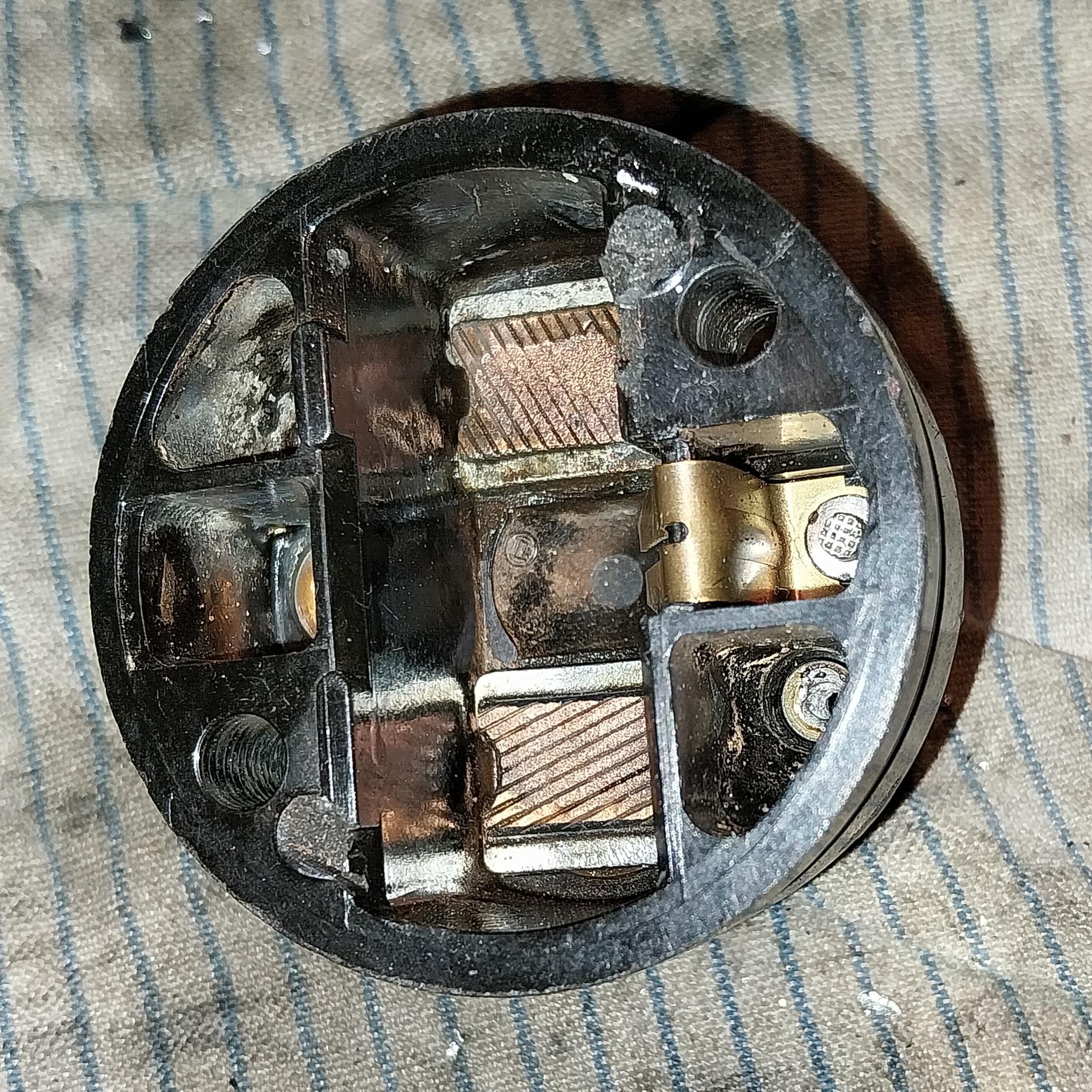

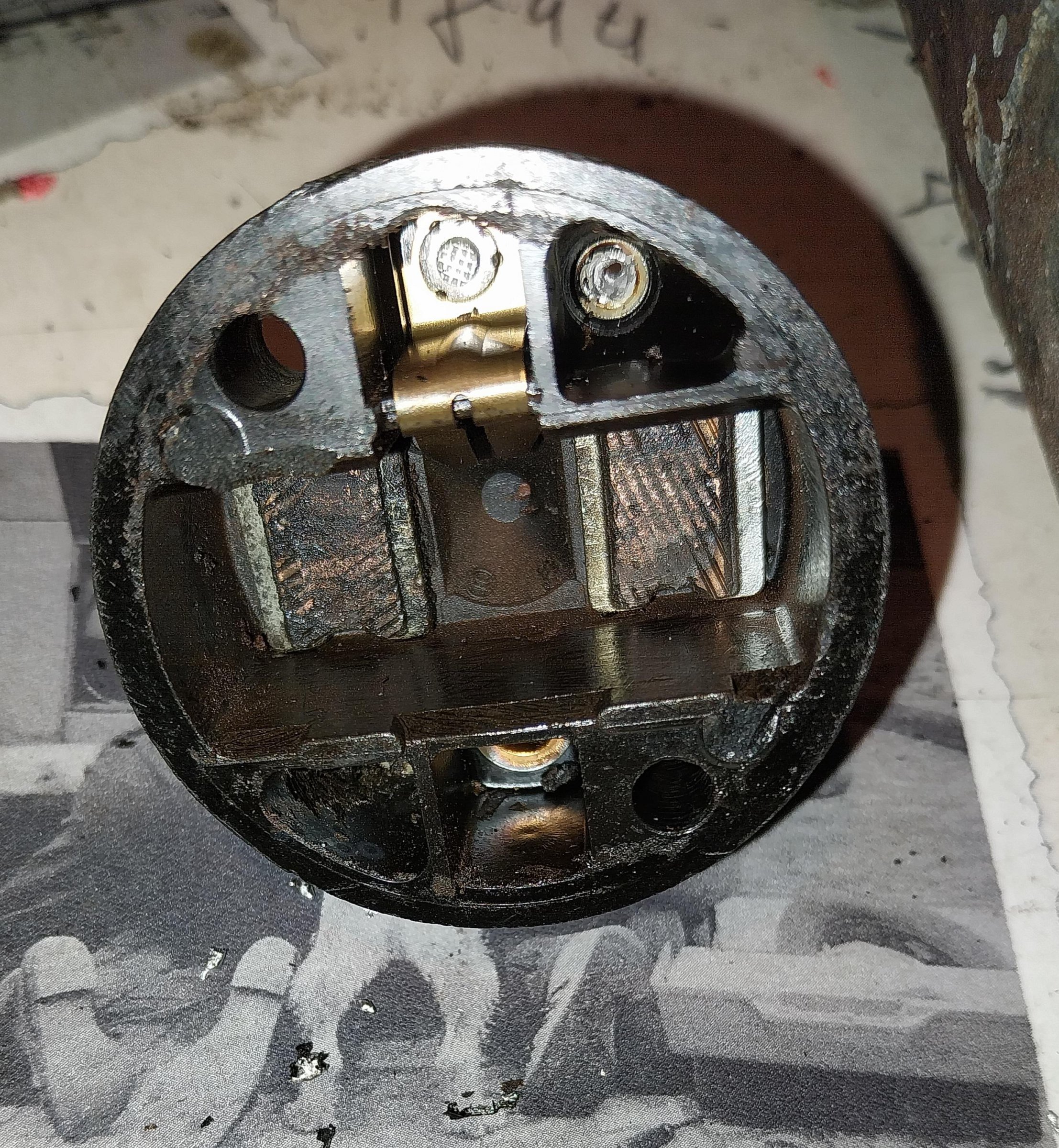

So, heute mal den ausgebauten Anlasser in Augenschein genommen und den Magnetschalterdeckel geöffnet:

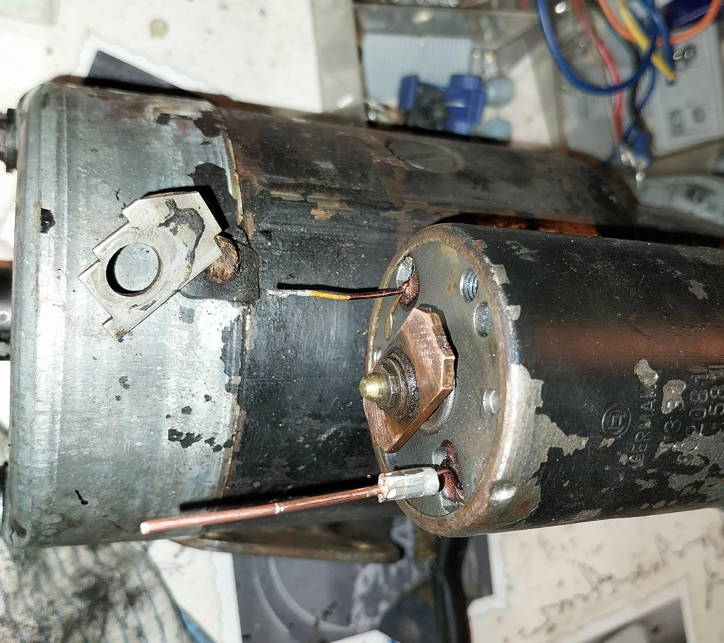

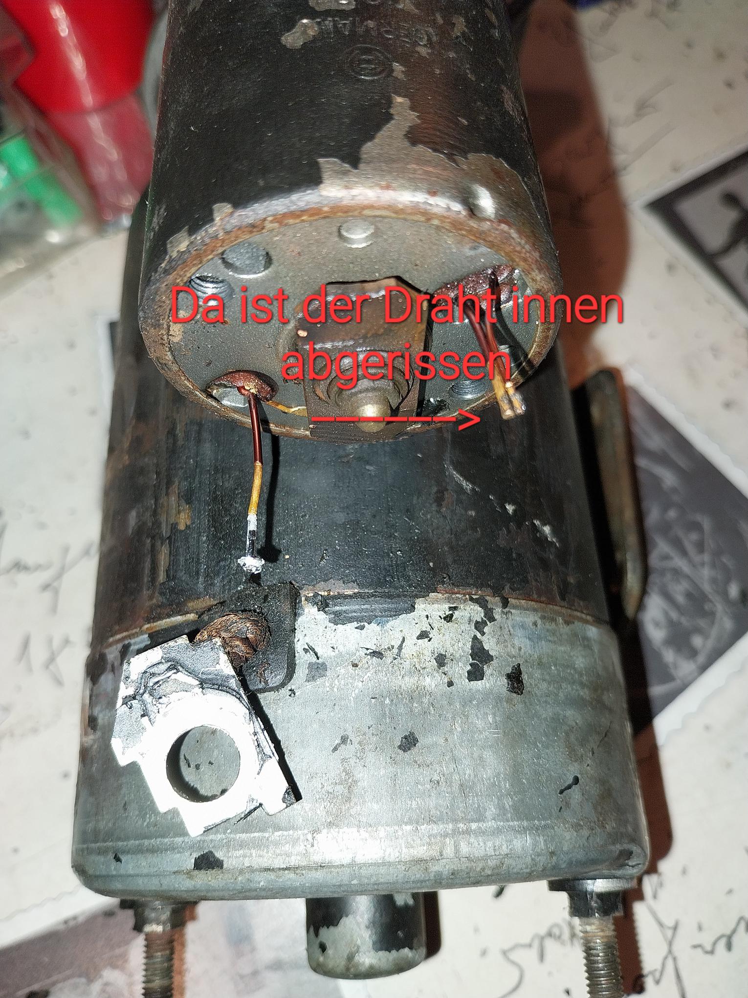

-Wie vermutet, waren die beiden Drähte an Klemme 50 innen am Lötpunkt abgebrochen

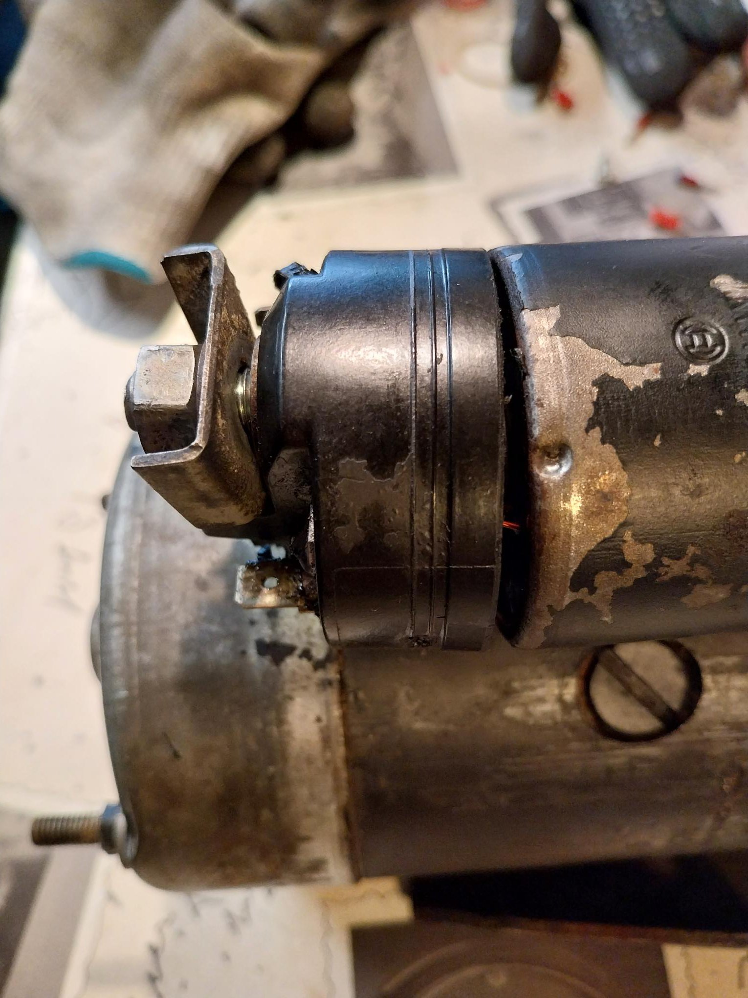

Grund war der lose Deckel am Magnetschalter und die nicht montierte Stütze hinten am Anlasser. Durch stetige, minimale Bewegungen kam es wohl zum Ermüdungsbruch
Das Innenleben sah nach 40Jahren noch recht gut aus und wurde so gut es ging gesäubert
1000002216.thumb.jpg.488ad40e884ac233e42000c6075bf1a1.jpg Vorher 1000002219.thumb.jpg.f0e0761d288f39e08f4631cc542334c2.jpg Nachher
Der Abgebrochene Draht wurde mit einer Quetschhülle und Kupferdraht verlängert und nach dem Aufsetzen des Deckels wieder verlötet

Ich vermute, das sich der Deckel des Magnetschalters nicht von selber lockert, sondern das dies beim Ab- und Wiederanklemmen der Zuleitung von der
Batterie passiert ist. Die 13er Mutter war sehr fest. Da ich das Kabel mehrmals abgeklemmt hatte, muß sich wohl der Deckel gelockert haben.

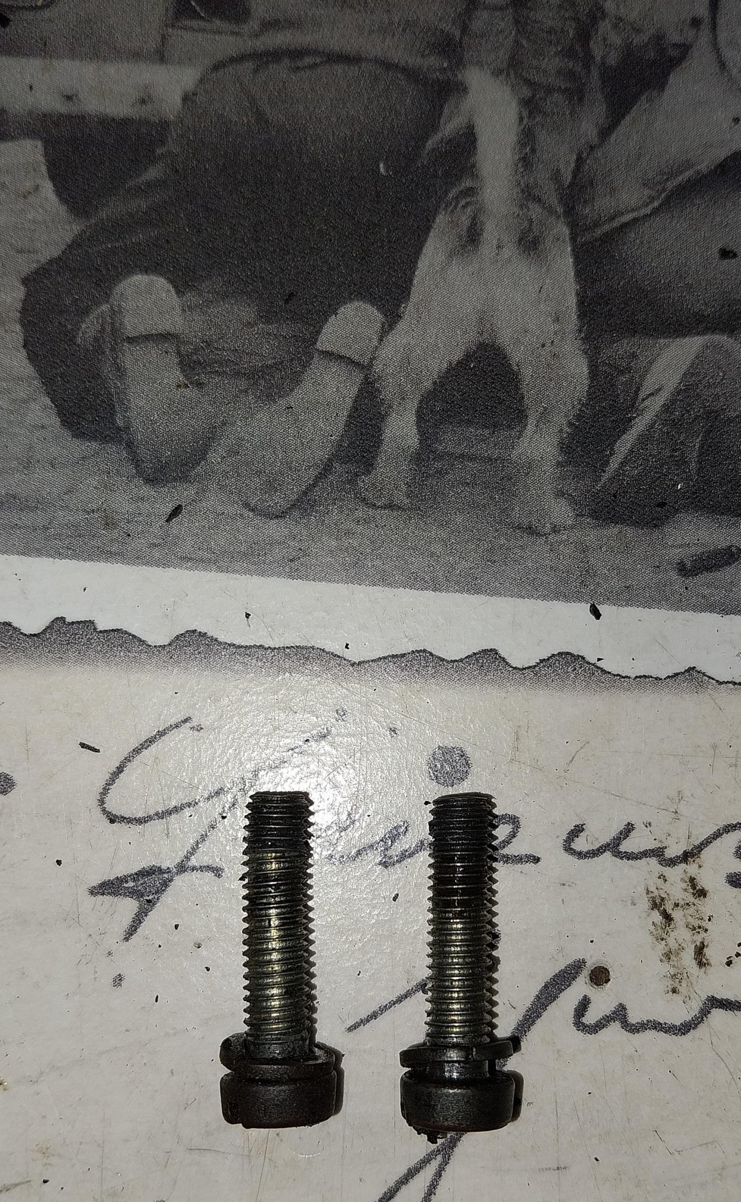

Aber warum die eine Schraube so krumm geworden ist, kann ich mir nicht erklären. Bin doch Elektriker und kein Grobschlosser...
