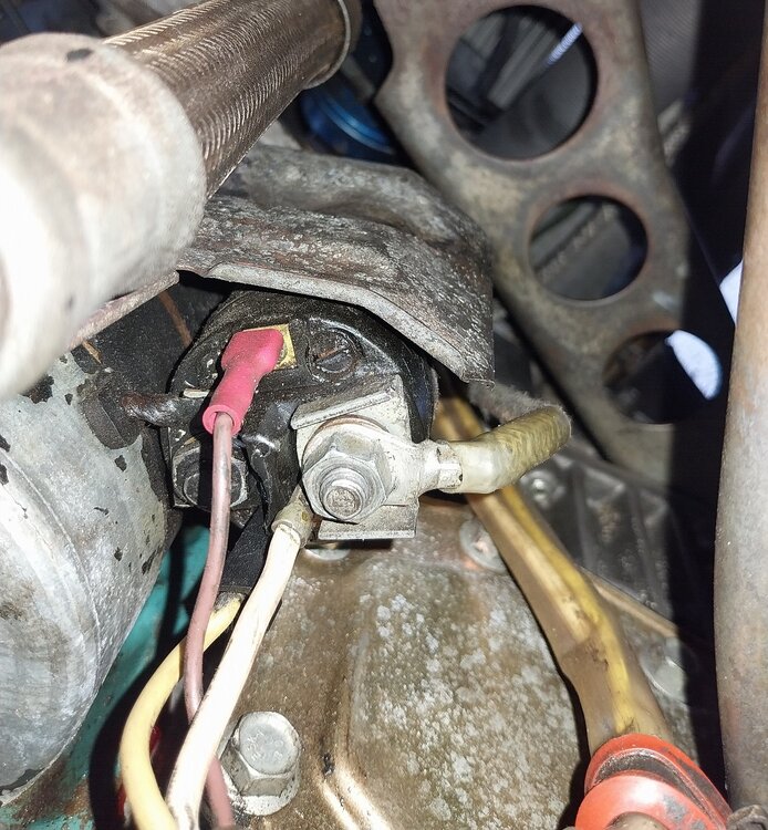

Mein Verdacht Magnetschalter am Anlasser. =>richtig?
Kabel am Magnetschalter überprüft und i.O.
Soll ich es mal mit (kräftigen) Schlägen auf den Magnetschalter probieren?
An welchem Anschluß am Magnetschalter kann ich 12V messen, wenn ich den Zündschlüssel auf Starten drehe?
Danke für spontane (Urlaubs-) hilfe...
Das dünne mit dem roten Schuh. Wenn da nur 9V oder so ankommen, lass den Stecker mal ab und überbrücke mit nem Schraubenzieher o.ä. vom großen Dauerplus dorthin. Wenn der Magnetschalter in Ordnung ist, sollte der Anlasser dann drehen...
hm, bei der CI sind neben der Hauptstromversorgung 2 Kabel am Anlasser angeschlossen . Strom rein zum starten, 6,3 Flachstecker, gelbes Kabel und Strom raus beim Starten für Kaltstartventil etc, 4,8er Flachstecker ,aus´m Kopf braunes Kabel. Ich vermute, wenn Du wie bixebixe sagt, den roten 6,3er Flachstecker abziehst kommt eine 4,8er Flachsteckzunge zum Vorschein.
"Das dünne mit dem roten Schuh" wäre dann falsch.

So, Halbzeitpause genutzt:
der Braune mit dem roten Schuh= 4,8er Anschluß => Ausgang Kaltstart...
Das Gelbe mit dem 6,3er =Startimpuls
Zündschlüssel auf Starten = Prüflampe leuchtet (gleichhell wie direkt an der Batterie)
Also Zündschloss i.O.
Leider keine Bühne sodas ich unterm Auto liegend nur leicht auf den Magnetschalter klopfen konnte. Nix.
Fester hauen oder defekt?
Fester hauen, überholt werden muss der Anlasser sowieso.

Sieht aber eher nach Totalschaden aus.
Wer weiß, welcher da rein kommt?
Bezugsquellen?
Bearbeitet von saapido
Du kannst doch trotzdem versuchen, auf den Kontakt unter dem gelben Kabel mit schwarzem Stecker Saft von der Hauptstromversorgung des Anlasser zu geben. Vielleicht reicht, das, um den Magnetschalter zu motivieren.
Bezugsquellen?
Gesuch im Marktplatz? :tongue:

Nochmals dazu: Anlasser-"Totalschäden" sind eher selten.
Also sollte sich der Vorhandene ausbauen und überholen lassen,
es sei denn Du möchtest Dir einen zweiten Anlasser als Ersatz ins Regal legen.
Durch den erhöhten Austausch-Aufwand beim frühen 900 würde ich ausschliesslich ein überholtes (oder neues...) Exemplar einbauen!
