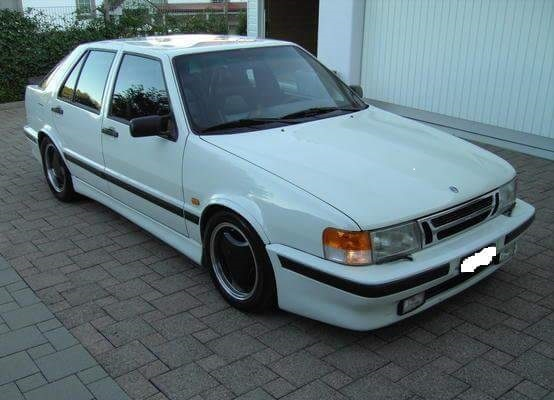

Wenn Du den "richtigen" Airflow-Satz für Modelljahr 1991, den es ab Werk für glatte 2000,- DM Aufpreis zu bestellen gab, verbauen möchtest, dann schau Dir diesen superschönen 91-er aus Japan an, der nun den jetzigen Eigentümer in den Niederlanden glücklich macht:
https://www.garaget.org/?car=417149
Und nicht vergessen: Die Front ist zweiteilig mit Stoßstangenoberteil und angeschraubtem Frontspoiler im Gegensatz zu den einteiligen Ausführungen aus dem Saab-Zubehör für 9000 CC und CD.

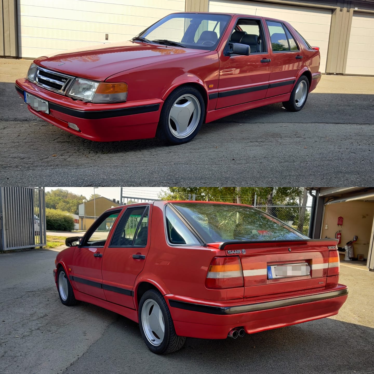

Bei dem roten Exemplar kann man es vielleicht noch einmal besser erkennen. Die Heckschürze/der Heckstoßfänger ist einteilig, macht aber optisch auf zweiteilig wie vorne.

... Die Heckschürze/der Heckstoßfänger ist einteilig, macht aber optisch auf zweiteilig wie vorne.
...und kaschiert perfekt die typischen Rostbereiche des CC...:biggrin:

Da der 91-er Werkskit aufgrund der nur einjährigen Produktionszeit sehr rar ist, könntest Du ja einen Airflow 9000 CD-Frontstoßfänger (ist meiner Meinung nach mit der 91-er einteiligen Front wie beim abgebildeten weißen 9000 CC Mj. 1991 mehr oder weniger identisch) und einer Heckschürze für den 9000 CC bis Mj. 1990 kombinieren, wenn die Teile öfters aufzutreiben und wahrscheinlich auch günstiger sind.

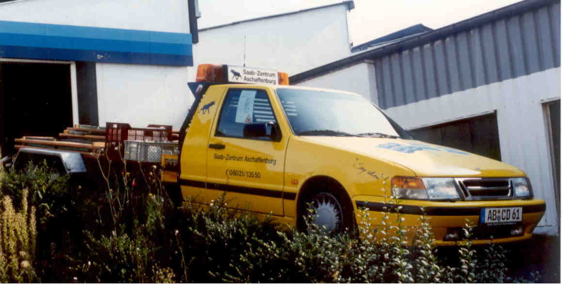

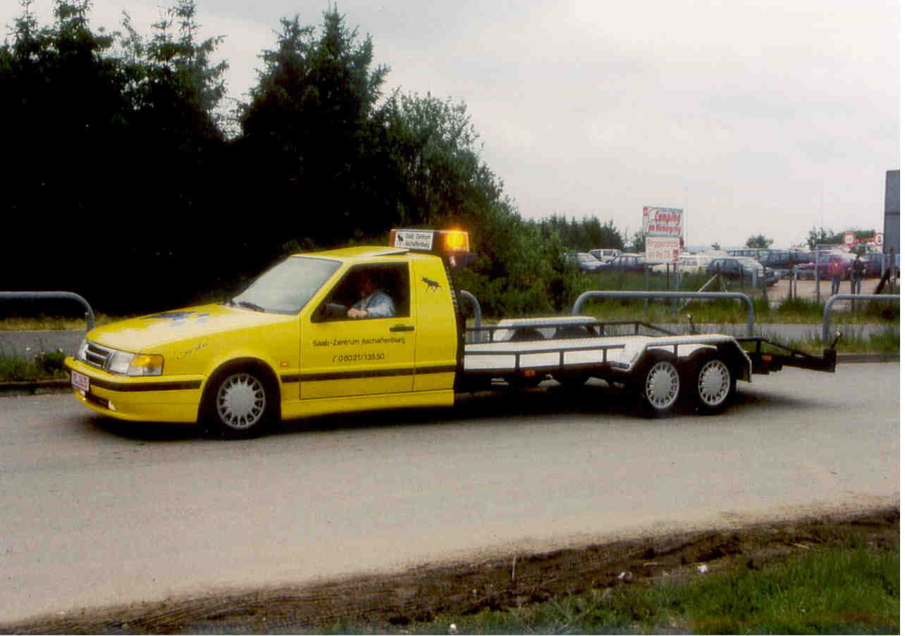

Der schwarze 9000er aus Japan (#8 der link) hat hinten den schönen schwarzen, in Wagenfarbe lackierten Spoiler statt dem Gummi-Spoiler - hier gibt es auch eine Geschichte dazu:
Es wurden 1991 nur sehr wenige 9000 turbo S ausgeliefert. Ich hatte in Hanau nur 2 oder 3 Stück.
Die ersten wurden alle mit dem klassischen alten Gummispoiler ausgeliefert, da der Kunststoffspoiler nicht verfügba7/lieferbar war. Als Händler konnte man dann auf Garantie den Kunsstoffspoiler nachgeliefert bekommen, beim örtlichen Lackierer lackieren lassen und das ganze auf dem Garantieweg abrechnen. Da das nicht unbedingt jeder SAAB-Vertragshändler gemacht hat, fuhren einige Turbo-S mit dem Gummi-Spoiler rum - also nicht wundern, wenn ihr mal einen Turbo-S mit Gummi-Lippe hinten seht!
