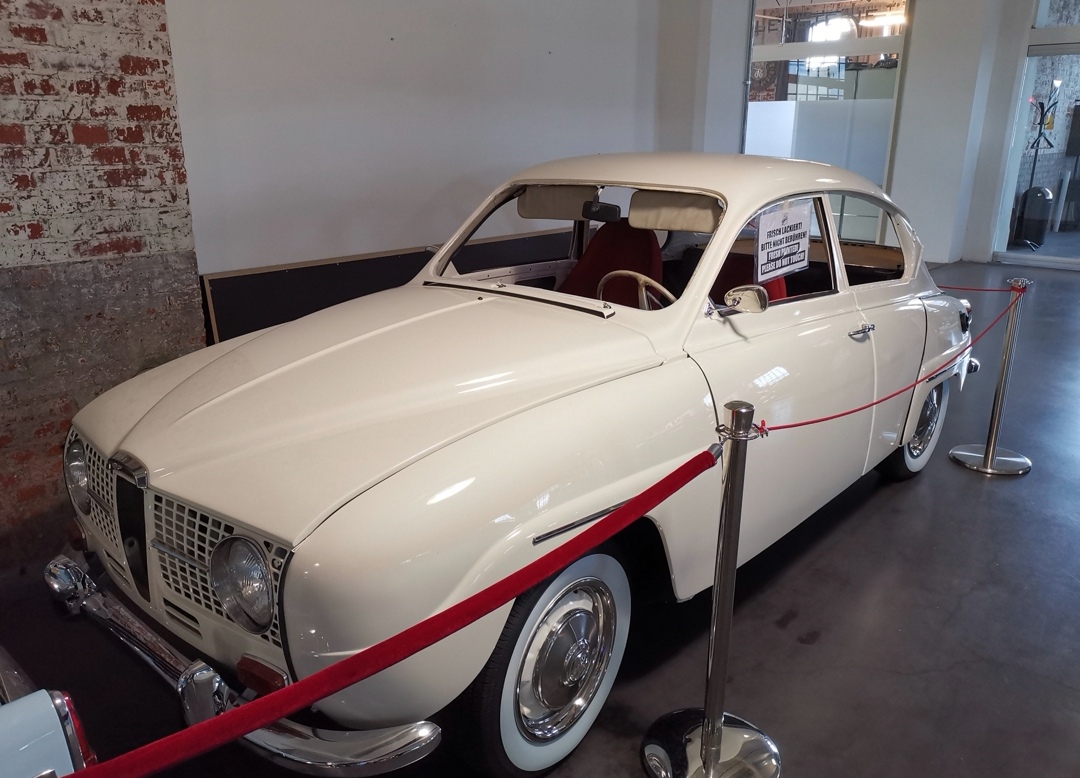

Saab 96 als BEV
Heute habe ich in der Klassikstadt Ffm folgendes Fahrzeug stehen sehen. Scheint eine Auftragsumrüstung zu sein...

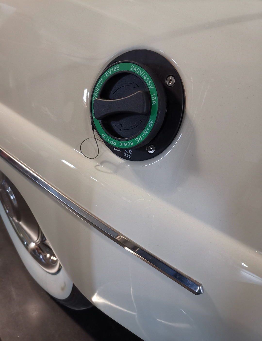

Die gleiche Typ2 Ladedose hab ich an meinem 99er auch verbaut.
Schönes Auto für einen E-Umbau. Wirkt aber leider gar nicht so, als ob der Karren auch gefahren wird.
Gesendet von meinem SM-A202F mit Tapatalk
Ich glaube, dass der einfach noch nicht weit genug ist im "Baufortschritt"...Ist aber wirklich ein schöner Wagen für den Umbau :top:

Hat hier: https://saabblog.net/2020/06/05/viel-cooler-als-ein-tesla-ein-einzigartiger-saab-96-electric/
auch schonmal einer gemacht.
Find ich Klasse!
Wenn man das jetzt mit aktueller Technik basteln würde, hätte der Wagen unheimlich viel Potenzial

Aber die benutzten Bleianker aus dem Saabblog-Link waren auch 2020 schon nicht mehr zeitgemäß. Diese Trojanbatterien sind wirklich keine gute Wahl.
Ich habe ja inzwischen ein recht gutes Auge für die genutzten Komponenten der Elektroumbauer. Auch heute benutzen Viele die LiFePo4 Lithium Akkus von Calb oder EVE. . Als Speicher im Keller sind die super. Aber am umgebauten Verbrenner wo Platz ein echtes Problem ist, würde ich aktuell immer noch zu NMC greifen. Beim 96er in 2-3 Batteriekästen könnte man deutlich über 40kWh unterbringen.
Edit sagt: der Blogeintrag ist zwar von 2020, der Umbau ja aber von 2009. Insofern revidiere ich meine Aussage und spreche dem E-96 für damalige Verhältnisse eine sinnvolle Speicherbatterie zu. Wäre vielleicht Zeit für ein Upgrade, wenn das nächste Mal die Bleianker getauscht werden müssen.
40kwh im 96 wären echt klasse...dazu ein Antrieb, der nicht extrem überdimensioniert ist (irgendwas um die 60-70KW) und schon wäre der Wagen voll alltagstauglich
