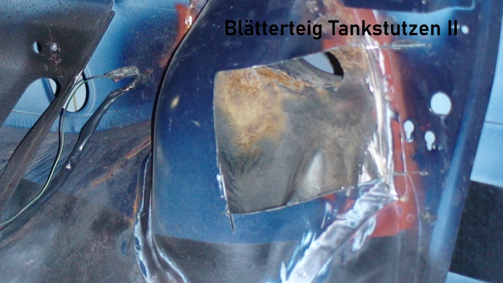

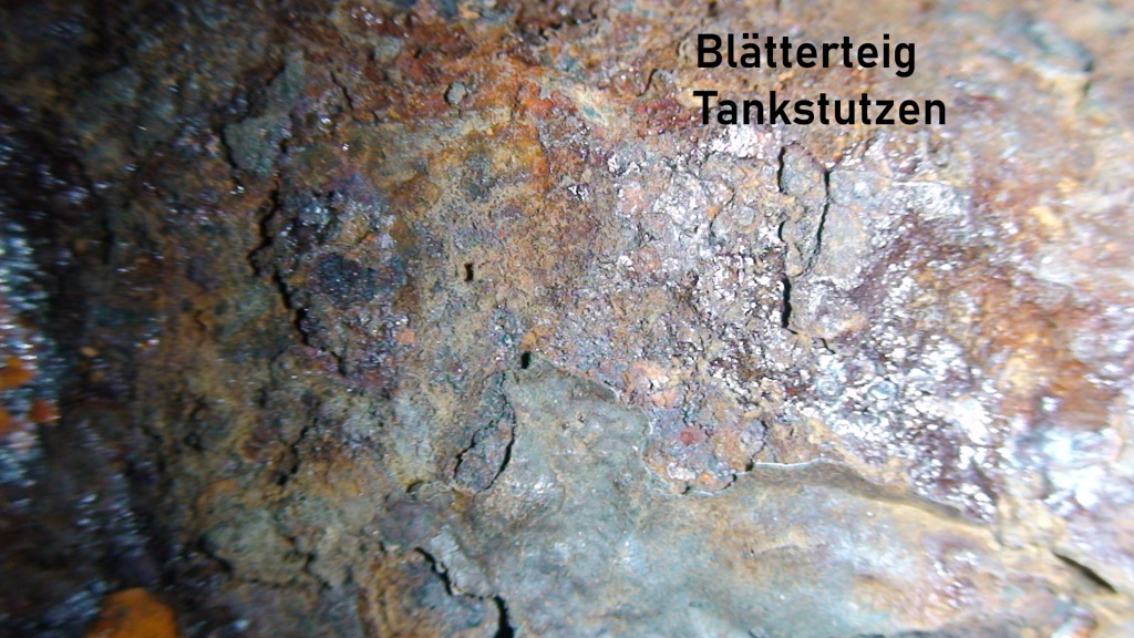

Tja, was soll man anders sagen, "Big Suprise, es lebe der Rost.Diesmal am Tankstutzen, seht selber.
So wie ich Dich verstanden habe und nach dem, was ich bei Dir gesehen habe, ist das kein Problem sondern lediglich eine Herausforderung für Dich :hello:
Macht überdies Spass, mit Dir über die schweisstechnischen Alternativen zu parlieren. Gerne mehr davon!
Hast meinen absoluten Schrauberrespekt. So geht Leidenschaft:smile:
Das ist tatsächlich eine übliche Roststelle. Schaffst du schon.

Ja, kommt öfters vor an der Stelle. Daher immer regelmäßig nachschauen, ggf. Vorsorge und Konservierung.
Am 9-3 meines Bruders sah es ähnlich aus. Blech dengeln nicht so einfach, weil gleich mehrdimensional gebogen. Ich habe es am Ende aus mehreren Blechen zusammen gestückelt.
Oh ja, das ist keine nette Stelle, wenn es mit Konservieren nicht mehr getan ist.

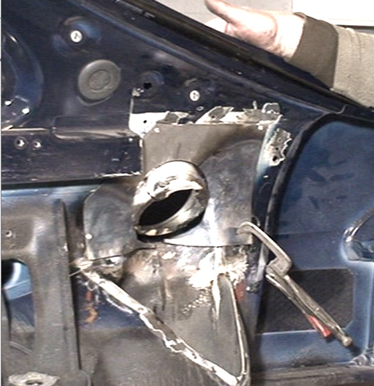

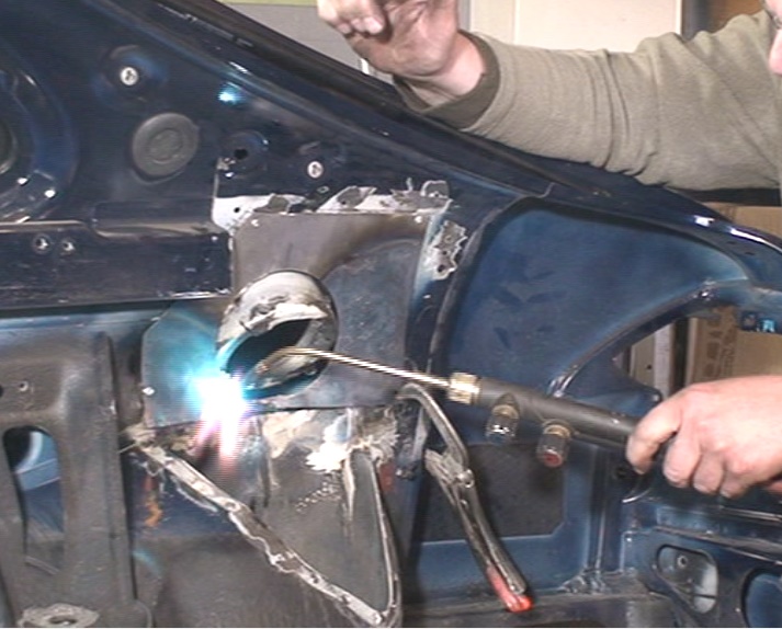

So fast geschafft, was ist eine Sisyphos Arbeit.
Fast sechs Stunden gebraucht um den Rost weg zu schneiden.
Das Problem, sind die beengten Platzverhältnisse an dieser Stelle.
Morgen noch die feinarbeiten und dann geht's in die wiederherstellung,
Ich hoffe es bis Anfang nächster Woche geschafft zu haben, sodass ich mich dann um den Boden und den Unfallschaden kümmern kann.[emoji3526][emoji106]64dd5259eafc2b78c2116adace7d5690.jpg

Jawoll, das sieht gut aus! Gute Arbeit soweit man es bis jetzt erkennen kann. :top:
Sakra kruzitürken und dreimal verflucht, wer keine Arbeit hat macht sich welche[emoji37]
Habe mir heute beim Rest bearbeiten den gesunden Tankstutzen Ring an geschliffen, so dass ich den jetzt auch noch reparieren muss.
aber was solls der Rost ist vollständig eliminiert, ich habe,um dann doch besser ranzukommen, dieses obere Auflageblech durchgeschnitten und abgebaut, hinterher Schweiß ich wieder an.
Ich lasse mir was einfallen, dass in diesem Bereich sich kein Schmutz mehr ansammeln kann.
Also etwas pflegeleichter, wo kein Siff ist,entsteht auch kein Rost[emoji106]

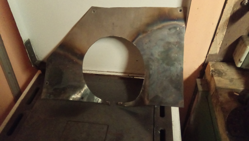

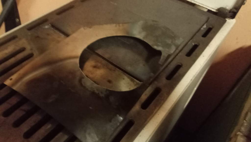

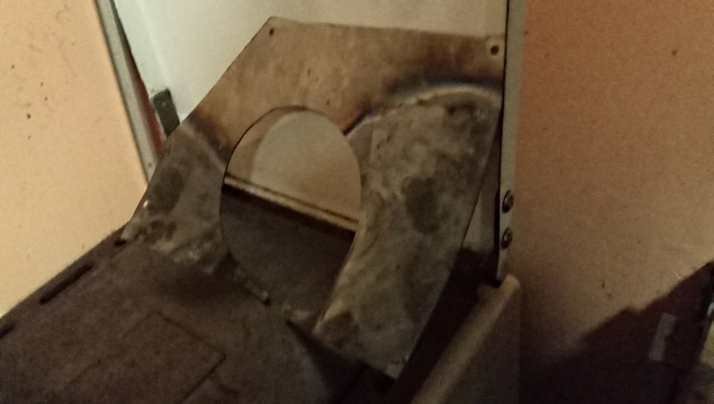

So mal ein paar neue Fotos und zwar von dem anzufertigten Rep. Blech, fast fertig, am Sonntag, ist ein neues Video geplant, was über die Anfertigung des selbigen berichtet.:top:
