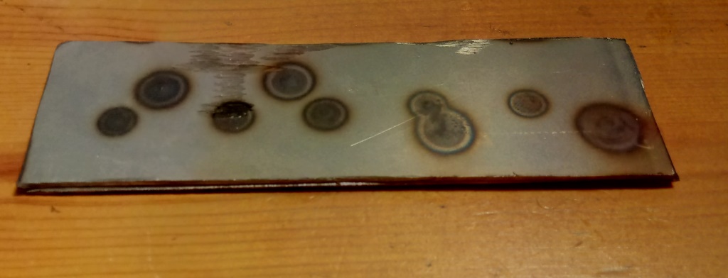

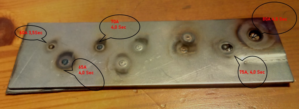

Habe heute mal mit dem Gerät geübt, lässt sich sehr gut einstellen.Hier mal zwei Fotos von einem Testblech.
In Youtube sind zwei interessante Kanäle zum Thema WIG Schweißen, bzw Schweißen allgemein, einmal Igor Welder (HDB Schweißshop) und Manfred Welding.
In ersterem, fand ich ein interessantes Video, eine tolle Idee, dabei muß man nur die Wert an die Materialstärle anpassen.siehe Fotos.
Im Endeffekt mutiert man selbst zur Punktschweißzange.der Kasus Knacktus ist aber, es funktioniert einwandfrei wenn das Blech auf dem Tisch liegt, aber in anderen Lagen schiesst man durch..
Aber die Lösung ist einfach, ich lege ein Stück Flachstahl dahinter, dann klappt es perfekt und Zusatz braucht man nicht, nach EN ISO 4063: Prozess 142, beim einer Punktschweißzange habe ich auch keinen Zusatz.

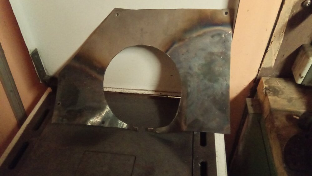

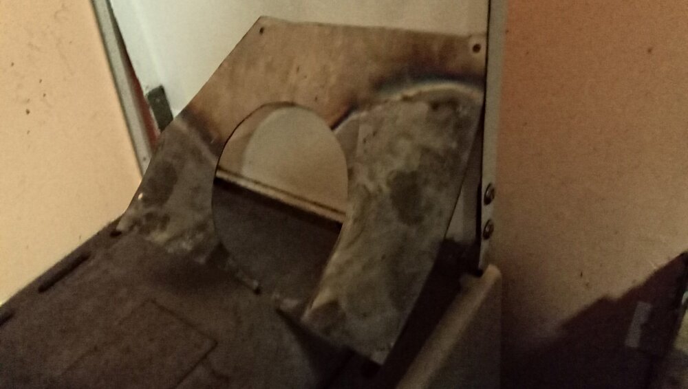

Bin mit meiner Arbeit nicht zufrieden und heute erfahre ich, das ich ein orginal Old Stock bekommen kann, was würdet ihr machen? Das selbst angefertigte lassen oder org. Teil einbauen.
Ich mußte viel zuschweissen, bzw. kleinere Rostlöcher hart zulöten.unterhalb des
Stutzens, war das Blech ein Nudelsieb.
Salve
Gesendet von meinem S41 mit Tapatalk
Hmm. Das muss jeder für sich entscheiden. Ich frage mich bei sowas dann, ob es mir später die Freude vermiesen könnte, bei dem Gedanken, etwas nicht so oder so gemacht zu haben. HAbe ich nur leise Zweifel am ungetrübten Glück, gehe ich dann noch mal ran, bis ich zufrieden bin. UNd trotzdem wünschte ich mir, in solchen Dingen auch mal entspannter zu sein. Bin ich aber nicht und so bleibt dann jedes Auto x Wochen länger auf der Bühne als möglicherweise notwendig :redface:
So Rolle rückwärts,[emoji2959]das Teil ist nicht wie in der Beschreibung angegeben das rechte, sondern das linke[emoji20],das kam bei einem Anruf mit Saabworld heraus, alles sch....
Bestellung wurde storniert.also mit dem Flickenteppich leben[emoji849]
Also ich finde das sieht schon ganz gut aus. Damit könnte ich leben. Muss am Ende halt gut versiegelt werden, dann hält das. Am Ende muß es in dem Bereich nicht unbedingt schön aussehen - man sieht es von außen ja eh nicht. Hauptsache robust gearbeitet und wie gesagt versiegelt.
