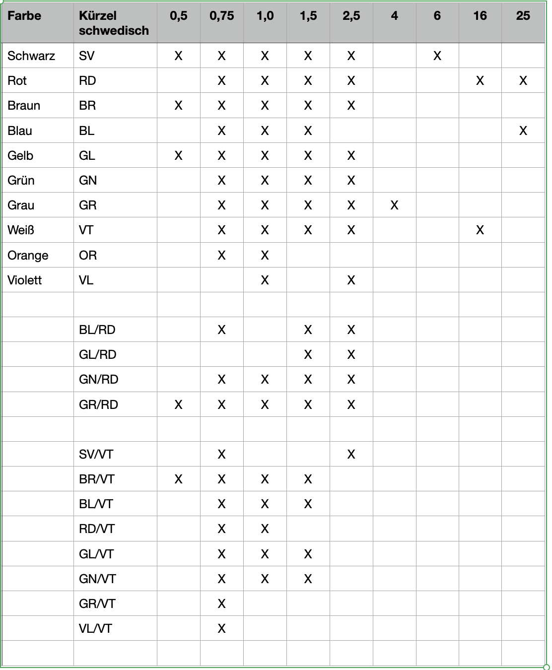

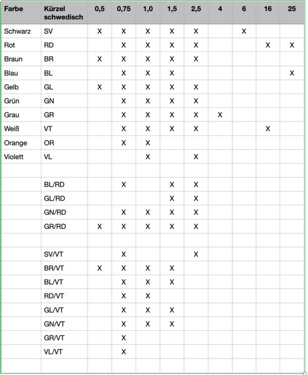

Habe mal eine Tabelle erstellt der Farben und Durchmesser.
Entnommen aus dem schwedischen Werkstatthandbuch Saab 900, 3:2 Elektrik System, M 1984-
