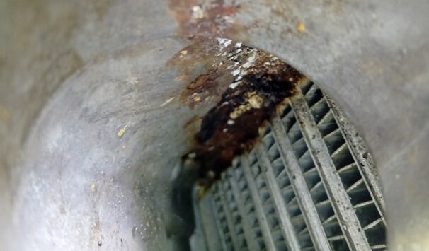

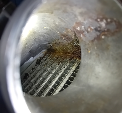

Danke für den Tipp. Ich habe angefangen, die Ablagerungen abzukratzen.
Vorher
Nachher
Gründlicheres Abkratzen ist erforderlich.
Hinweis: Die Ablagerungen befinden sich vor dem Wärmetauscher, dem Bereich, der der Kälte ausgesetzt ist. Hinter dem Wärmetauscher, dem wärmsten Bereich, befinden sich keine Ablagerungen.

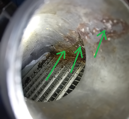

Grüne Pfeile: Die Ablagerungen folgen dem Luftstrom im Bereich, der der Kälte am stärksten ausgesetzt ist. Dies könnte auf Kondensation zurückzuführen sein.
