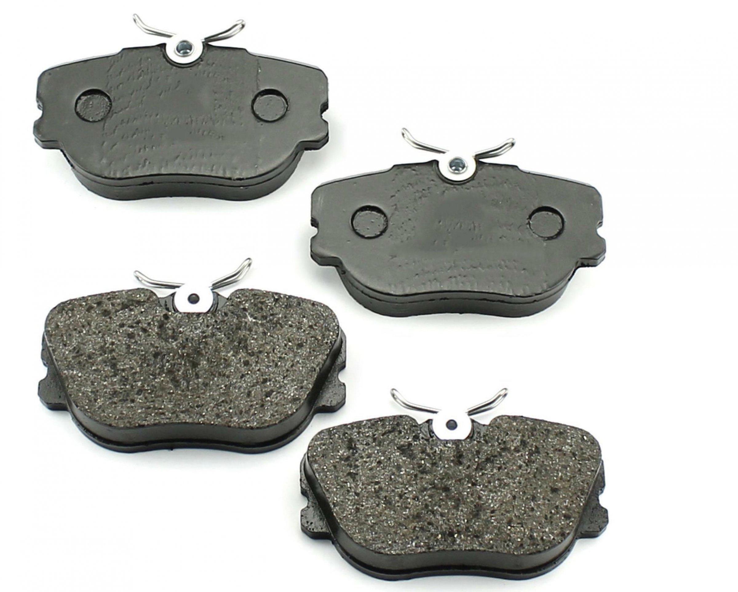

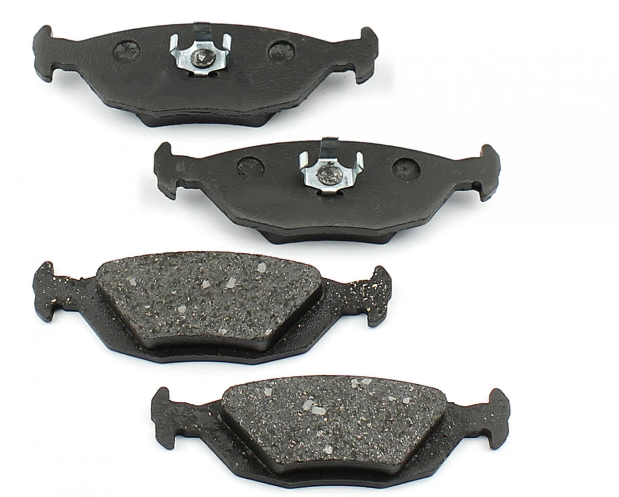

Ein Hinweis zum Modelljahre des 900 wäre ganz gut
Aber falls es sich gemäß Deines Profils um einen 1992er 900 handelt, sind bei der Serienbremsanlage vorne Girling- und hinten ATE-Sättel verbaut.
Hinten wird der innere Belag mit angenieten Federn am Kolben fixiert, vorn stützen sich die Beläge zusätzlich mit angenieten Federn am Sattel ab.
"Eingelegte" Bleche gibt es nicht.
Zur Übersicht
Hintere und vordere Beläge
hinten.thumb.jpg.c216c4cd6a05ef2ca1475003d97d6901.jpg vorn.thumb.jpg.c466055774433882310a41ea637dcd4d.jpg
Hallo Klaus
Ja, ein 92er 900 LPT
OK, alles klar, dann haben meine kompetenten Werkstätten bei den letzten Wechseln einfach immer wieder das Blech, das ich eigentlich auch nur unter dem Namen "Schwirrblech" kenne, eingebaut... Prächtig!
Zur Übersicht
[ATTACH=full]232237[/ATTACH] [ATTACH=full]232238[/ATTACH]
