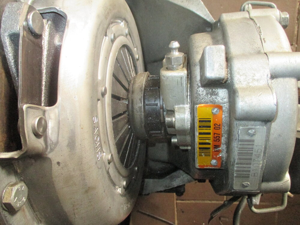

habs nicht versucht, da der Motor unter dem Auto steht.
aber den Ring habe ich raus. Hatte einen kleinen Haken dran gelassen wie die org.-Ringe ihn auch haben.
Da angesetzt mit etwas Geduld ging er raus.

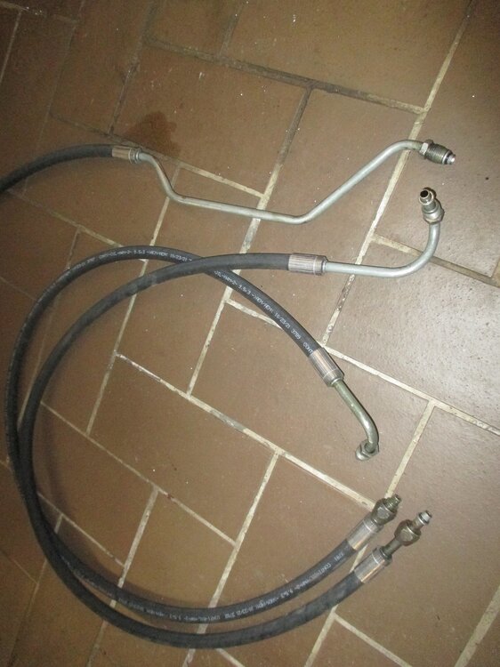

nun gehts endlich weiter. Heute den Anruf erhalten, dass die Ölschläuche endlich fertig sind. Alle wie Original. da der Spezialist die neuen an die ausgebauten Anschlussübergänge sicher verpresst hat. Neue Dichtungen gab es ja als ET- nur keine entsprechenden Schläuche. Die Fa. macht normal nur Hydraulik-Schläuche für für 200-300 bar. Die haben wir ja nicht. Aber wegen der DIN ISO 9000 machen die ehemal. Fachbetriebe kein Anfertigungen mit den vorh. Saab- Teilen. Die neuen sind alle anders.
So bin ich froh eine Firma gefunden zu haben, die sowas auch noch macht u. kann.
Die alten Schläuche waren selbst noch ok, aber die Abschlussteile an den Verpressungen drehbar und etwas undicht.
die Schläuche waren kein heutiger Standard u. mussten extra für mich bestellt werden.

Interessant, dass Du einen Anbieter für die Ölkühlerschläuche gefunden hast, ich bin auf die Passform am Filterflansch gespannt.
Ich habe aktuell einen kompletten Ölkühlersatz (von DO88) verbaut, weil die Verpressungen undicht waren, der Original-Kühler war zwar noch i.O., aber nach knapp 350tkm ist ein Neuteil kein absoluter Luxus.
Mit den altenSchläuchen als Muster werde ich trotzdem bei lokalen Hydraulikbetriebe anfragen, die og. Undichtigkeiten sind mittlerweile weit verbreitet...
Für den 9k habe ich mir die übliche Ölleitung unten zum Kühler vor Jahren mal aus Stahllfex machen lassen. Bisher ohne Probleme.
