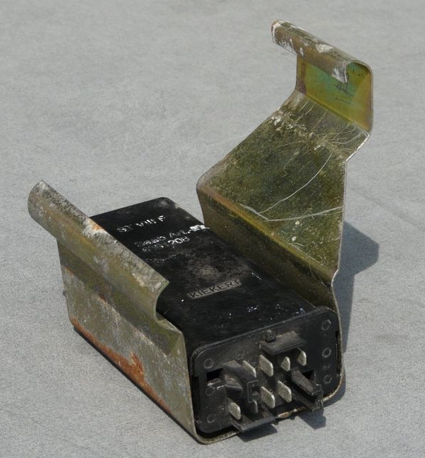

Stimmt, es waren die Relaispins die gebrochene Lötstellen hatten. Oben eine Abbildung mit Halter.

Das ist vom 900er.
Die Halterung sieht beim 9000er anders aus
Der Halter kam mir gleich etwas spanisch vor...aber das SG im 9k hat das gleiche Gehäuse. und es sitzt auch in einem Halter aus verzinktem Blech wenn ich mich recht erinnere. War schon länger nicht mehr dran.
Halter ist aus weißem Kunststoff mit der Messingfarbenen Halteklammer
